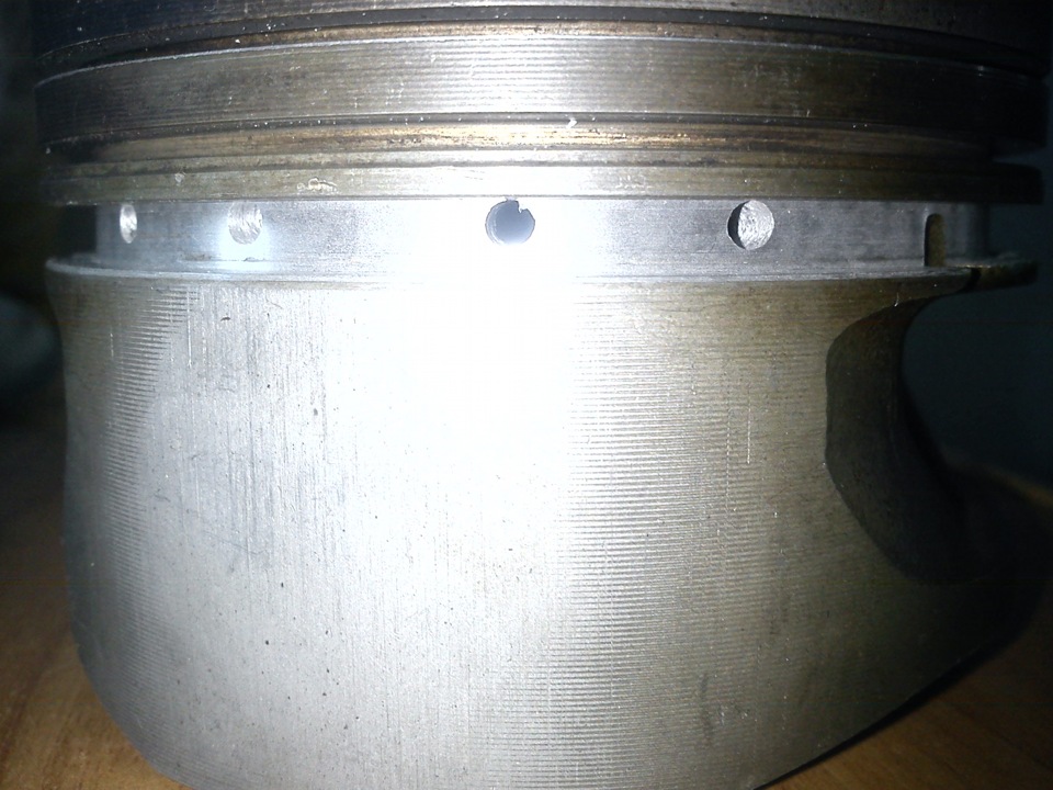

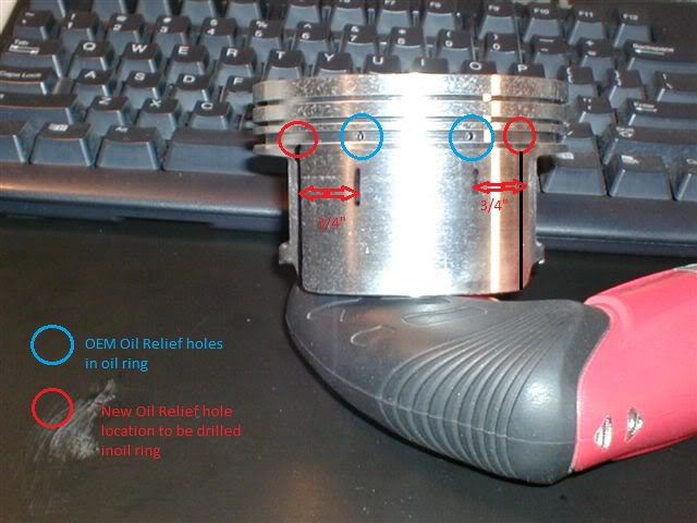

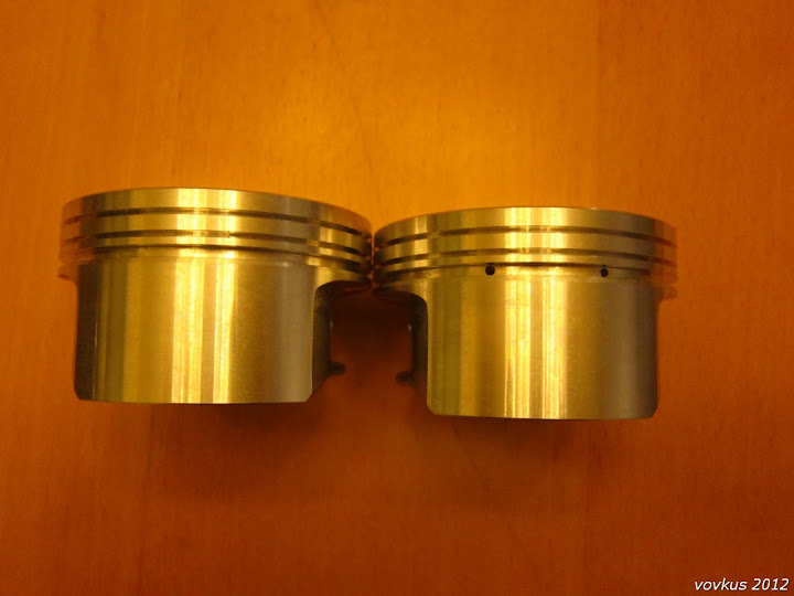

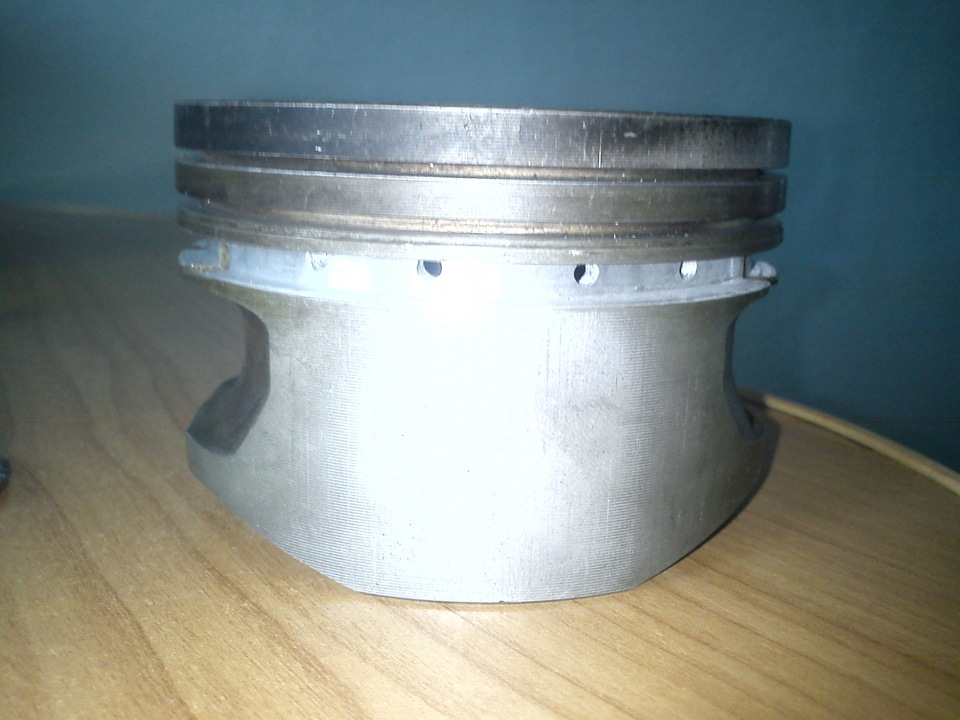

    #154 Petr
    Отправлено 08 февраля 2017 - 15:20
    Petr
    • 534 сообщений
    • Тула
    • ISUZU TROOPER 3.5 1999г АКПП ,OPEL FRONTERA A 2.2i 1996г
    Вот чего ...
    надо делать ...
    #155 VladTr
    Отправлено 08 февраля 2017 - 15:50
    • 23 252 сообщений
    Вот чего ...
    надо делать ...
    да, именно это надо делать
    Причем, если поршни еще живые - то просто их рассверлить. Наш эмигрировавший клубень Вовкус на своем Трупере сделал точно так же, результат впечатляющий!
    Я наверно это и читал ...Вот и вдохновился ...

    #160 Вехомечтатель
    Отправлено 08 февраля 2017 - 17:21
    Иван, и ты себе также сверлил поршни?
