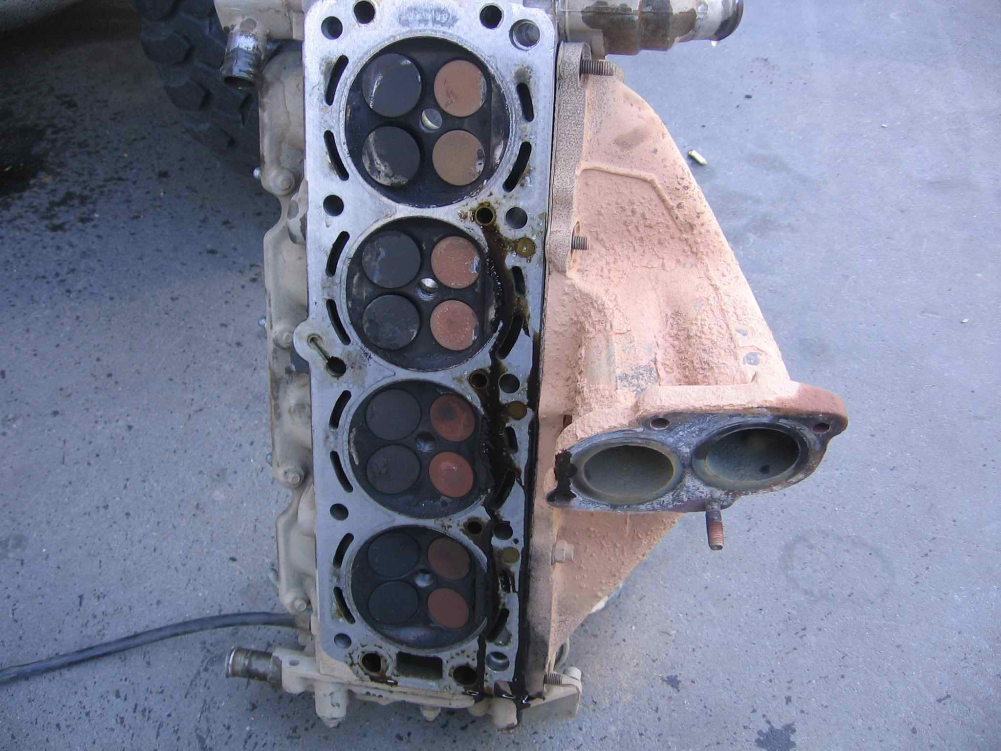

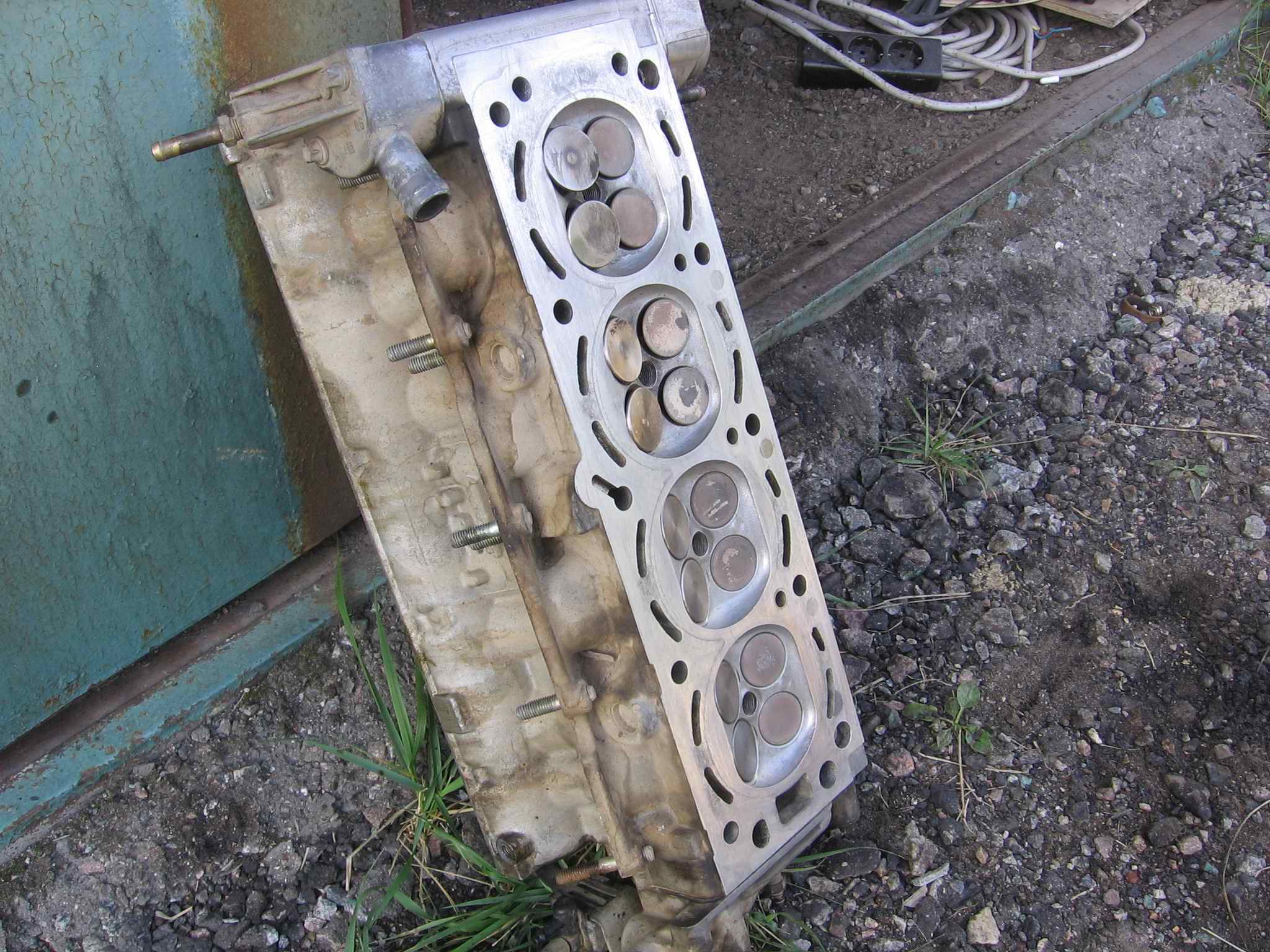

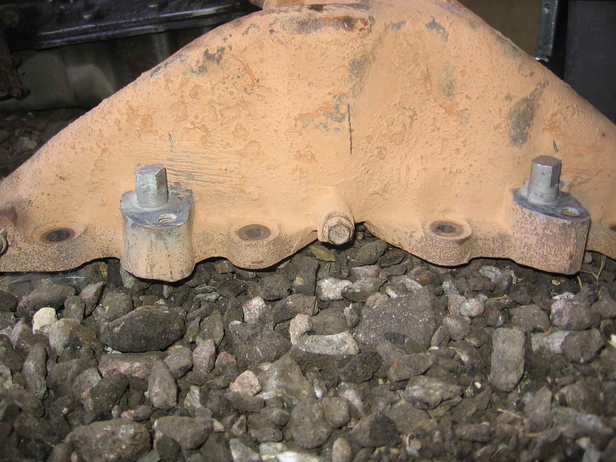

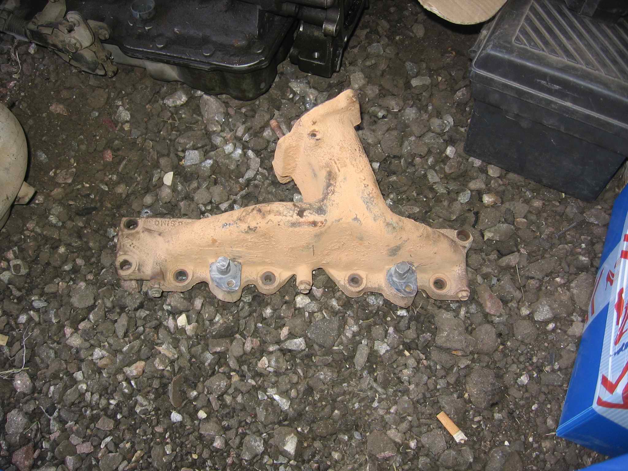

    короче, сделал я прокладку из оцинковки, поставлю ее тупо под сам ЕГР, а между ним и жестянкой колхозить ничего не буду.Называется, найдите десять отличий, что было и что стало... B)IMG_0116.jpg IMG_0112_1.jpg IMG_0113_1.jpg а вот и "отредактированный" коллектор:IMG_0110_1.jpg IMG_0111_2.jpg

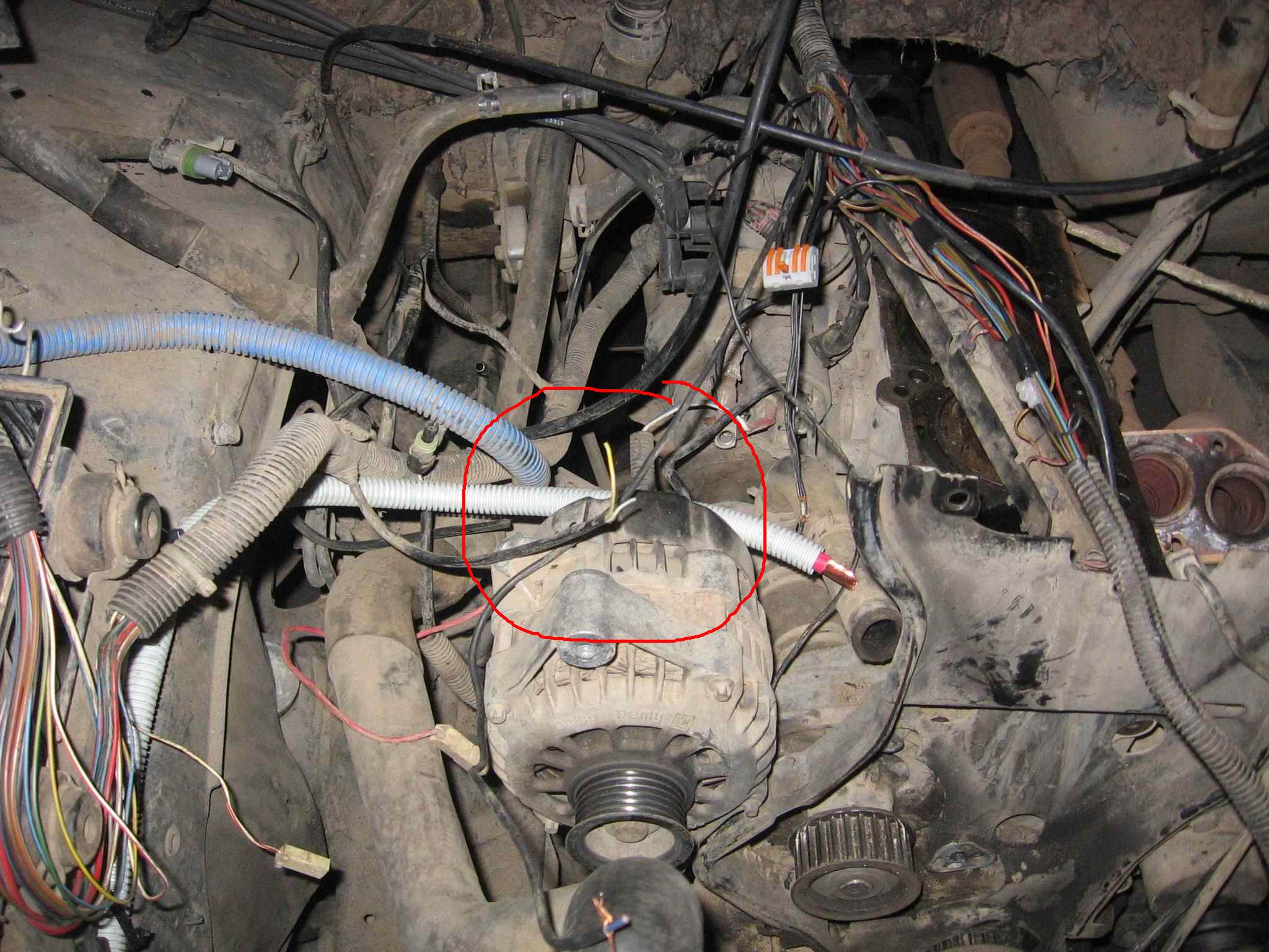

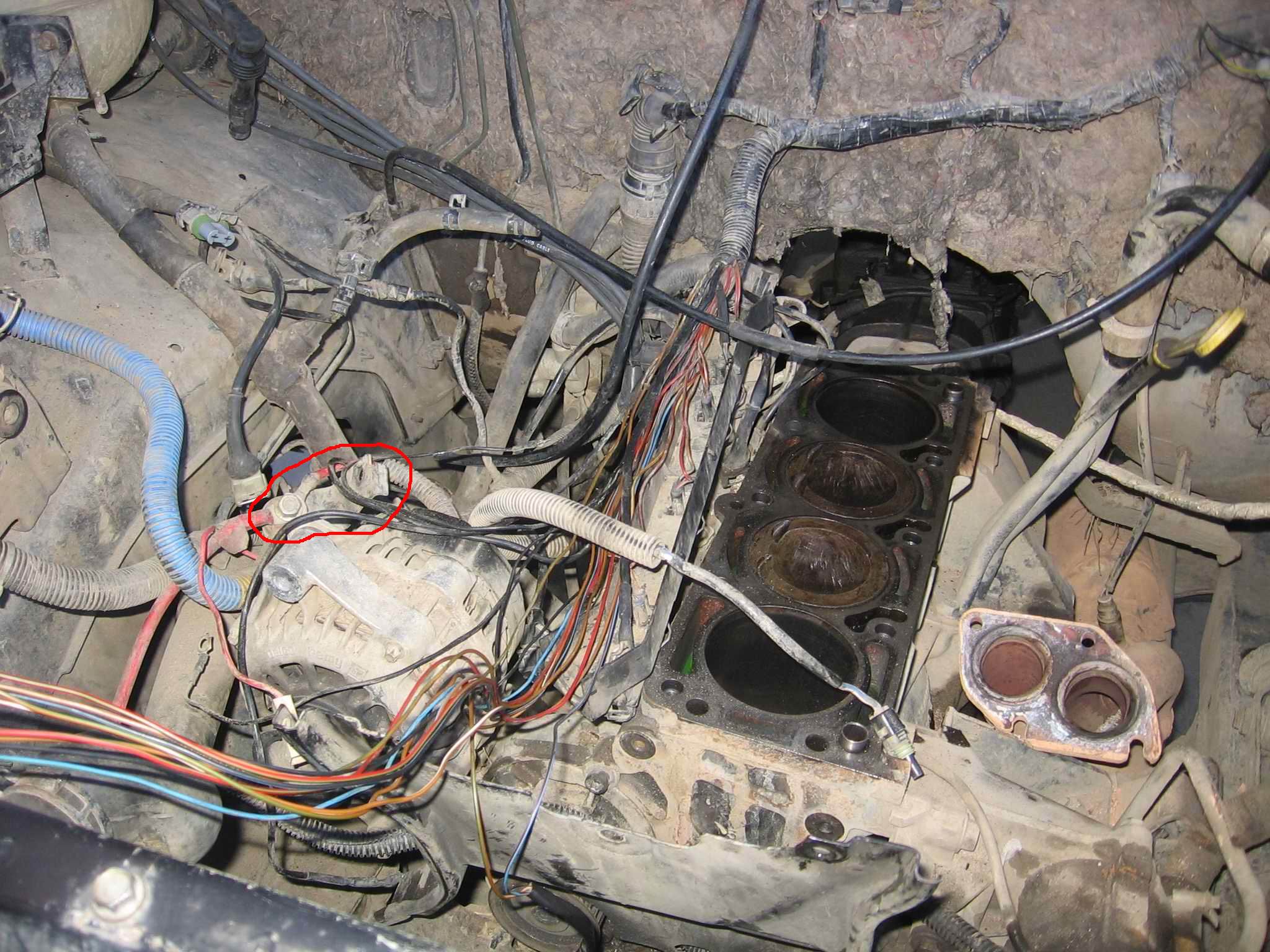

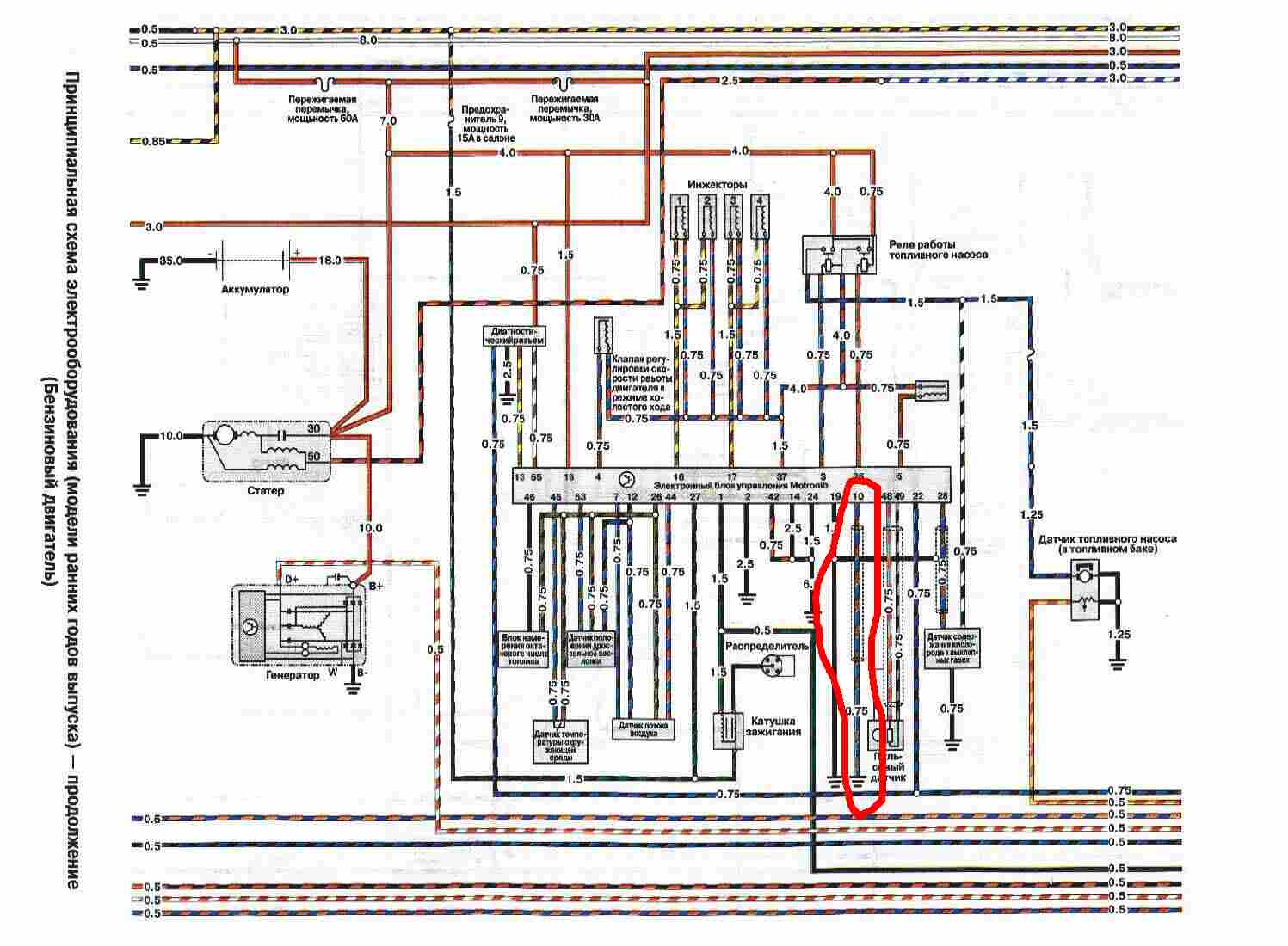

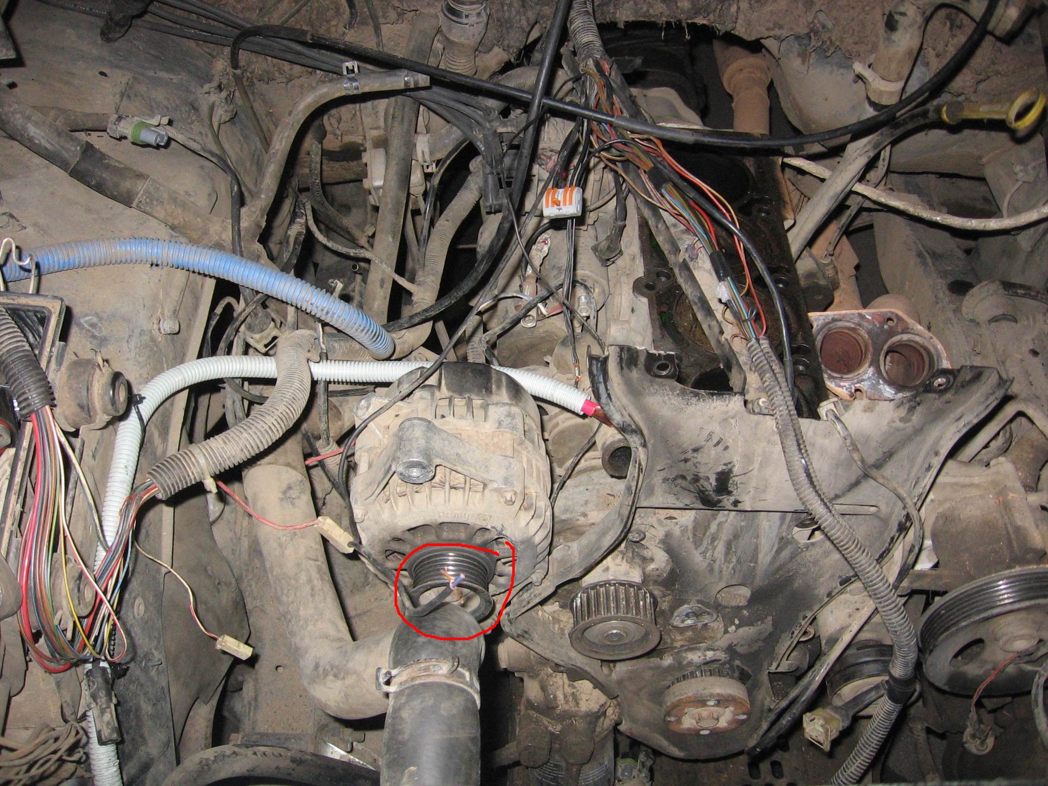

    Вот еще интересные моменты всплыли...Откуда эти провода оторваны?Желтый с синий полосой и белыйIMG_0117_2.jpg И что вот это за провод?IMG_0114_2.jpg Экранированный провод идет из жгута и присоединен центральной жилой к массе, откуда это все? :blink:

    В каком плане "тупо под !САМ! ЕГР"?..Да, огромная работа проделана и не малая предстоит...Ой пиZдец тоже помню с этипи проводами ещё тот... Приводи всё в порядок по хорошему..Если это не от стартера и если это не от генератора, то больше выходить из общего жгута в этом районе вроде б и нечему, кроме как..Желтый с синей полосой и белый... Не от датчика ли давления масла?Экранированный провод... Не от датчика ли лоложения КВ? Кстати, похожие провода (2шт.) присоединялись к штекерам рампы..
    не, от датчика положения коленки все на месте.

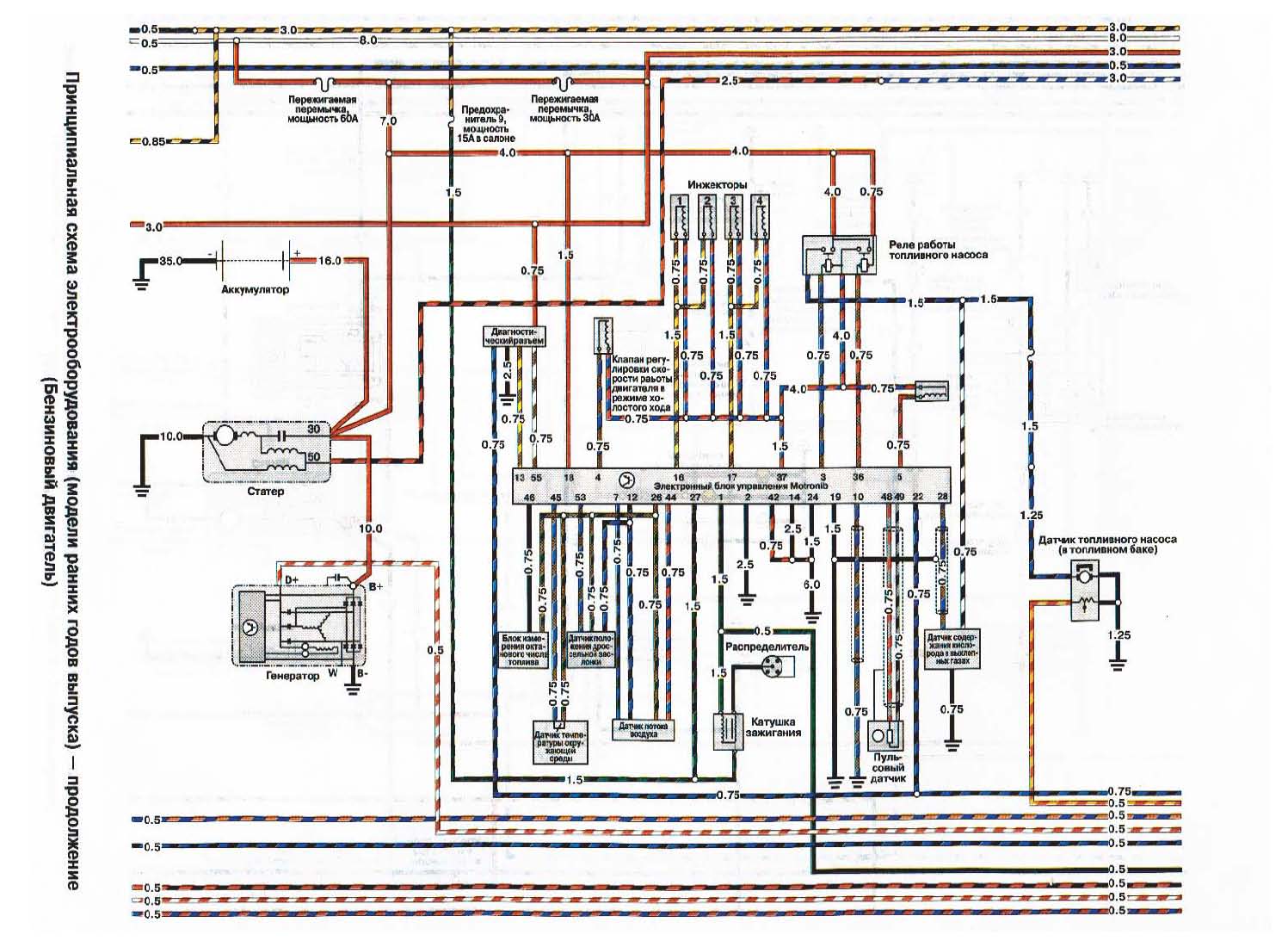

    тупо под САМ ЕГР - это значит, что под ЕГР сначала кладу жестянку, потом старую прокладку (которая с графитом) и все это сажаю на прежнее место.то есть между жестянкой и самим ЕГР никаких прокладок не ставлювот что-то похожее, правда, нихрена непонятно, зачем на массу пускать экранированный провод. и надо ли на массу вешать экран, когда снимал клемму - экран был тупо подрезан, а на массу вешался сам провод.Странно все это...
    Экран не является проводником в цепи , он только ЭКРАН , чтоб необразовалась на нём " Земляная петля " ( Чтоб ток по нему нешёл ) Экран землится только в одном месте .
