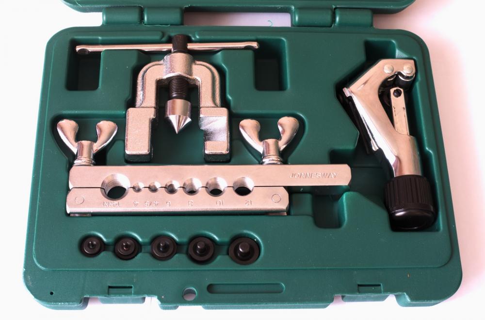

    Для работ под машиной, на весу и в труднодоступных местах использую вот такой:
    Но чтобы работать им со стальной трубкой, зажимать ее нужно будет очень крепко...

    Посмотрел на машине, конус обычный. Может и своей вальцовкой справлюсь, кондиционерной
    Ну у меня задача конкретная есть. Магистраль целиком менять слишком геморно, на месте придётся делать...
    А так-то можно просто в "железяке" готовую трубку заказать рублей за 500-700..
    Делать вставки, сращивать не менее геморно, как и проложить всю магистраль.
    Тем более вальцевать сталь на весу под машиной.
    С учетом величины давления в системе порядка 100 атм и то, что это тормоза и твоя безопасность, а не кондиционер и просто комфорт - нужно 100 раз подумать.
    Готовую трубку нужно искать и ставить с нашим типом грибка и штуцером. И хорошо понимать, какая трубка там использована (равномерность толщины стенки по длине и сама толщина стенки). Если медь.
    А если сталь - упаришься гнуть ее под машиной по раме и протаскивать
