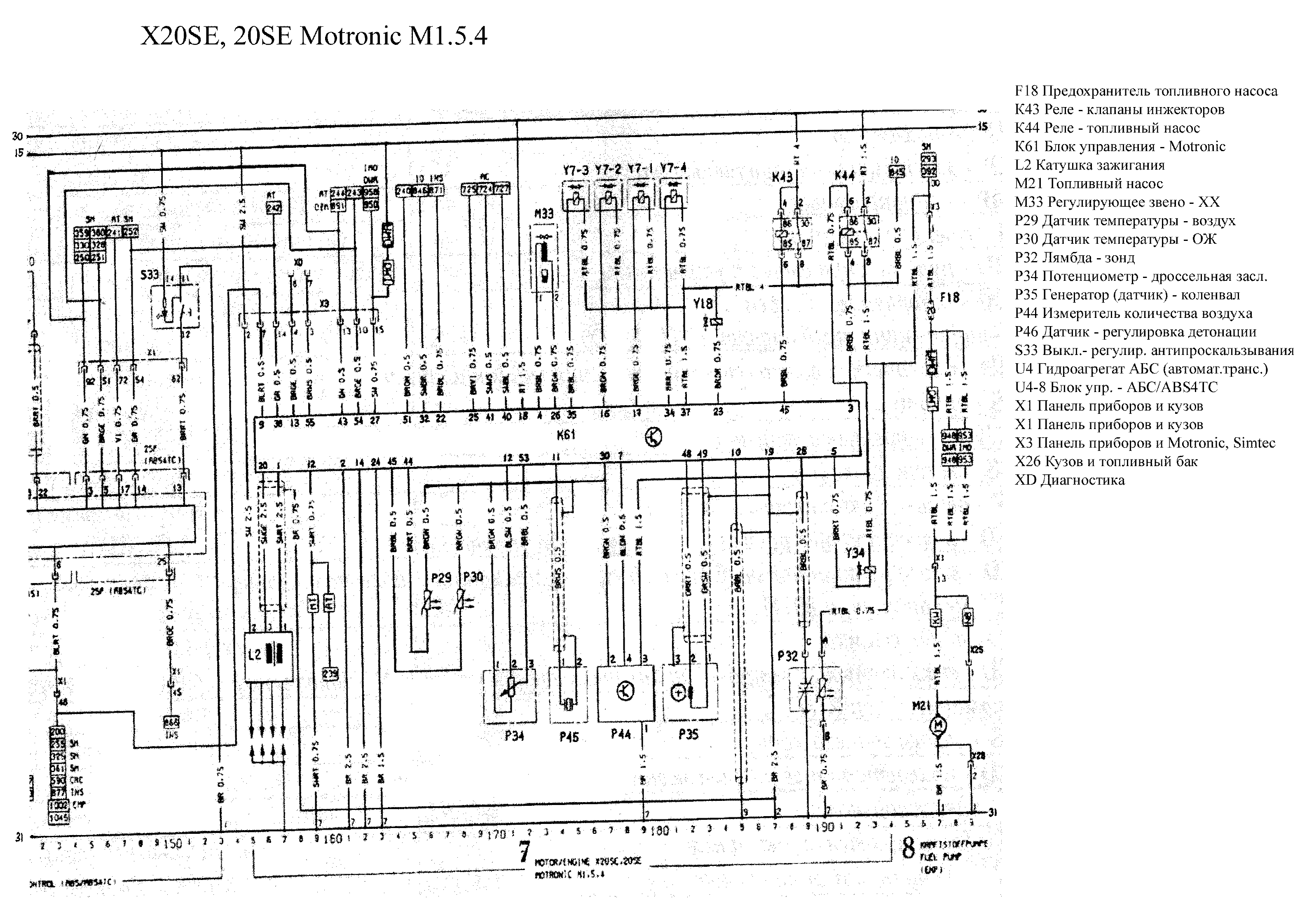

    довольно сложно. надо либо снимать торпеду, либо очень сильно исхитрится подлезть чтобы извлечь мозгвозникает еще одна интересная мысль...Если смотреть на схему, то на ногу 2 ДМРВ замыкаются аж 4!!! (четыре!) датчика! которые могут каждый срать. На контакт 2 ДМРВ (Р44 по схеме) приходят провода от Р29, Р 30 - датчики температуры воздуха и температуры ОЖ, а также контакт 1 ДПДЗ, а кроме них еще и экран от 45 (так и не понял пока, что это за хрень)млять, инженеры твою мать!!!
