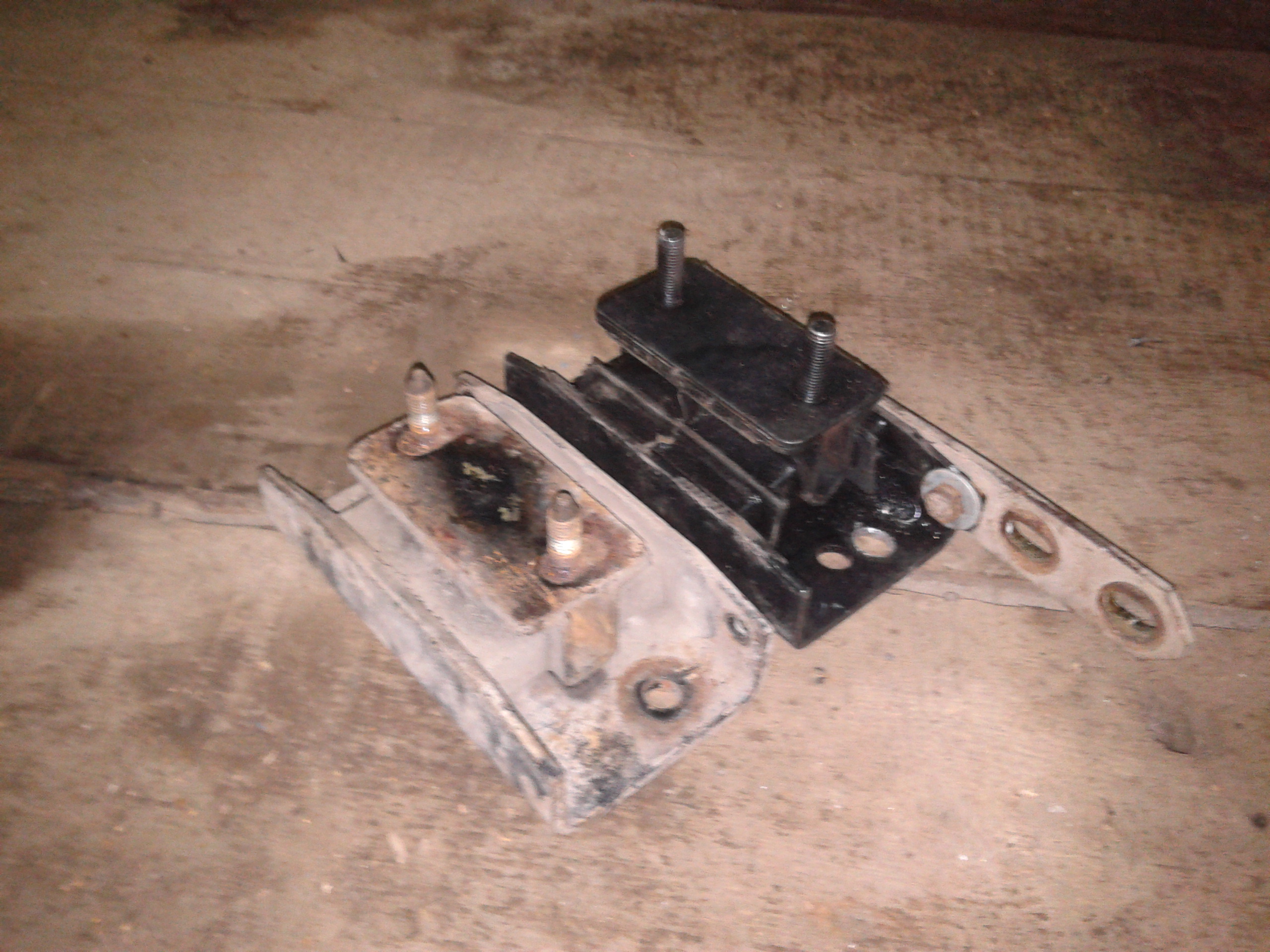

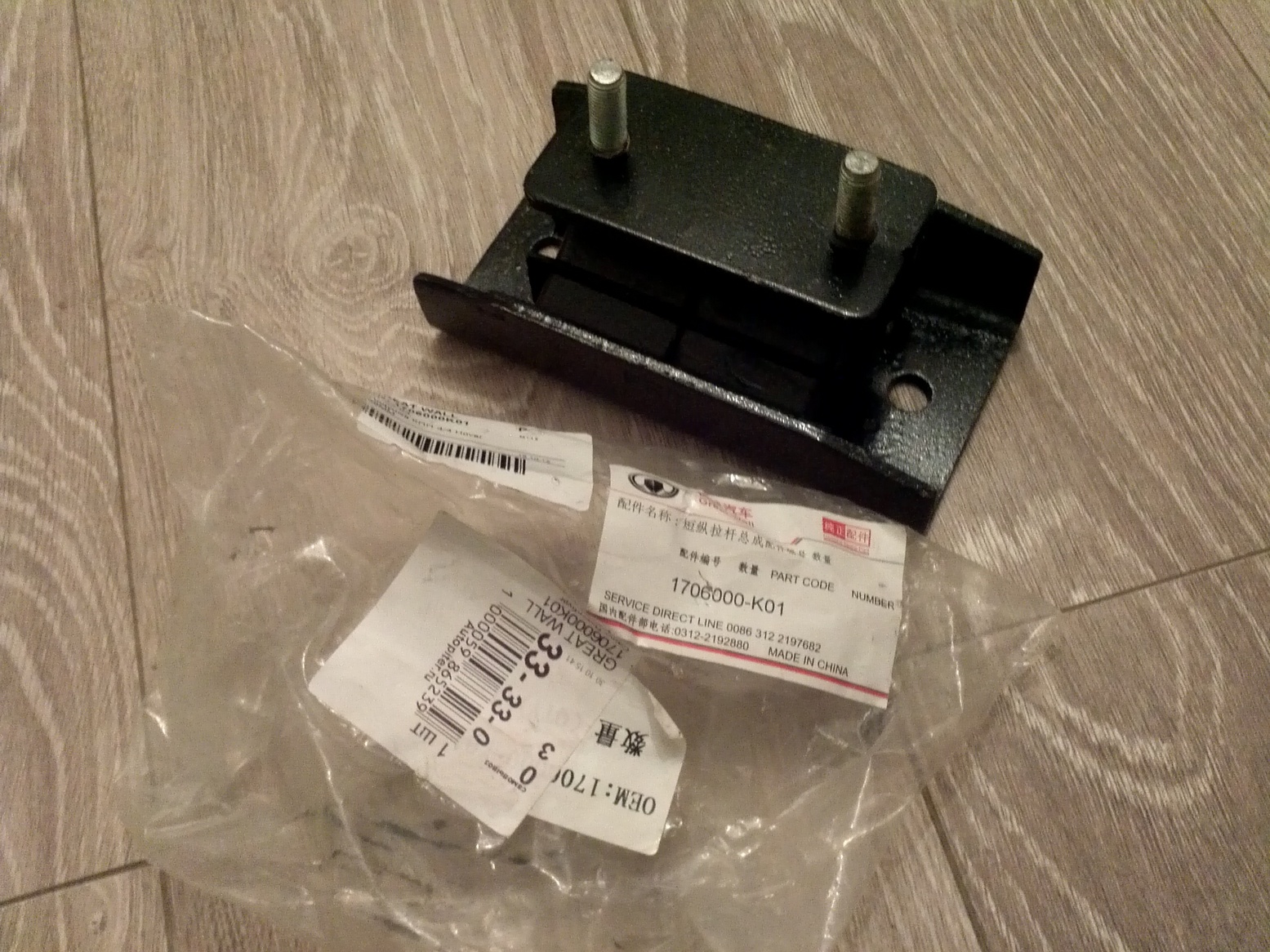

    опора кпп на 2.3 от ховера только отверстия досверлить (1706000k01)

    #144 дрюша
    Отправлено 14 октября 2012 - 17:34
    дрюша
    • 4 607 сообщений
    • пикалево
    • OFA 2.3td 1994г/р 5дверка.
    опора кпп на 2.3 от ховера только отверстия досверлить (1706000к01)
    Спасибо!
    попробовал я такую, просела сразу, если родная не порвана, то смысла ставить эту нет.

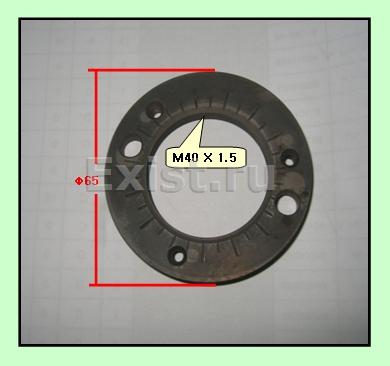

    Img.jpg Ssang Yong 4153108000 Гайка ступицы стоит 200р

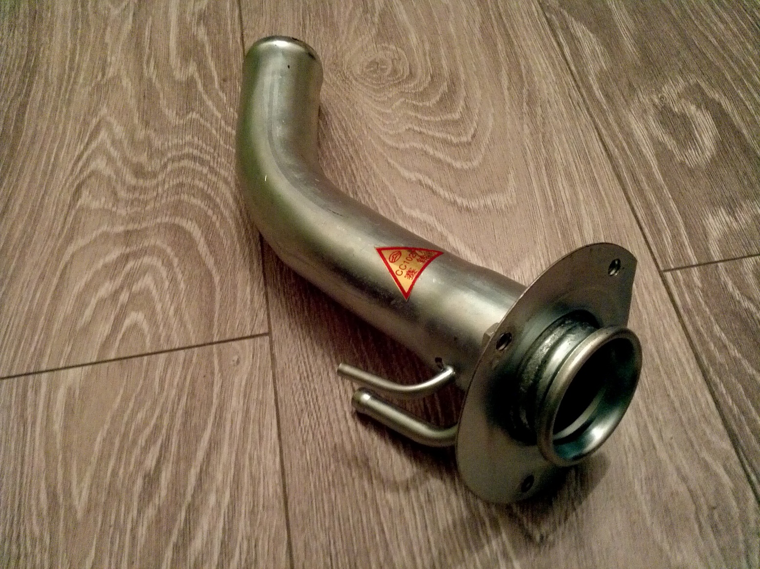

    Фото заливной горловины бака (GREAT WALL 1101210B00): mIMG_20121102_203421.jpg и опоры КПП (GREAT WALL 1706000K01): mIMG_20121102_203348.jpg
    #160 popuas
    Отправлено 02 ноября 2012 - 22:30
    popuas
    • 112 сообщений
    • SpB
    • Frontera A 91-95г
    [quote name='Justice' date='Nov 2 2012, 21:50' post='1024045']
    поставил уже ? давно ведь собирался.
