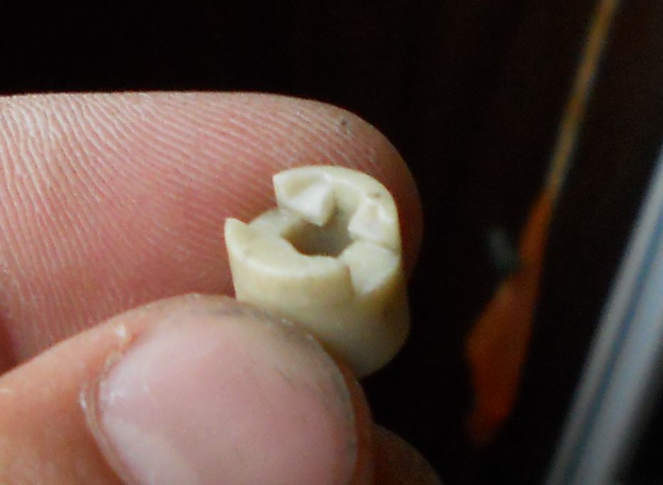

Грязь, это и есть основная причина износа пластикового переходника. У меня опять по износился, наверно пойду к токарю заказывать металлический, набью смазкой, всяко легче будет ходить.Вчера открутил 2 винтика и снял датчик положения ДЗ. Он в идеальном состоянии. Но возник вопрос по приведенному здесь чертежу переходника: на конце переходника есть 2 углубления - с одной стороны прямоугольное по центру (это уже описывалось), и с другой полукруглое, ближе к краю. Причем на ответной части вала четко просматриваются ответные элементы. Так что, аккуратнее выполняйте вал, особенно из металла.В колодце датчика было немножко грязи - скорее всего впускной коллектор нужно чистить. Попробовал отверткой покрутить вал заслонки - не получилось. Может быть грязь мешает ей двигаться? На выходных буду чистить...

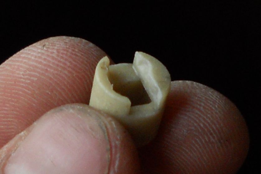

Повторюсь, кроме прямоугольного паза посередине, есть еще и овальная выемка с другой стороны "хвоста". Т.е. оригинальный переходник не соответствует выложенному здесь чертежу. Так что, поосторожнее с металлом - я бы для начала сделал слепок ответной части - и по ней точил бы.Грязь, это и есть основная причина износа пластикового переходника. У меня опять по износился, наверно пойду к токарю заказывать металлический, набью смазкой, всяко легче будет ходить.

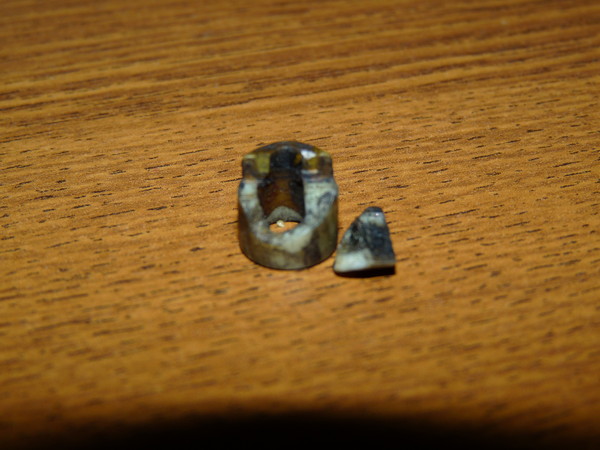

Ну так вот. Попользоваться я решил эпоксидкой (для восстановления), что по 80 р. за 100 мл. или что-то около того, в больших таких картонных каробках - а-ля старый добрый СССР. Ну и вообщем будующий результат мне нифига не внушает надежд на баское завершение операции по восстановлению датчичега: смолы взял буквально грамм (на глаз) ((и вообще я пользуюсь эпоксидкой первый, вру второй раз, но там таких тонкостей не надо было - так чо сильно не бейте)), затвердителя - 3/4 (на глаз). Дело было в 22.00 9 числа. Щас 1.43 10 числа, а подзатвердевшая эпоксидка на поминает жёсткую резину, может потвёрже. Щас пластмаска лежит на теплой кастрюлькеГрязь, это и есть основная причина износа пластикового переходника. У меня опять по износился, наверно пойду к токарю заказывать металлический, набью смазкой, всяко легче будет ходить.

Ну нифига себе у тебя его расколбасило.......Чего-т вы не туда срулили

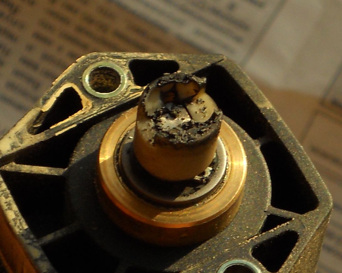

Седня (вчера) наконец-то добрался до датчика посредством стрыренных у брательника торксовских бит. Собственно 2 месяца резинотянутельства и происходили от моего жлобства
- не было торкса. На нормальный комплект ключей всё никак не собраться, а купил как то наборчик "Г"
- образных ключиков-воротков от "делотехники" - так ели успел обратно в магаз отнести, чтоб не потеряли своего товарного вида
- царапаются друг об друга! а там, под серебристым напылением, желтизна! Золото наверно
Ну ладно, Оффтоп - в сторону
Вот мой датчичег (внизу).Далее:Ну так вот. Попользоваться я решил эпоксидкой (для восстановления), что по 80 р. за 100 мл. или что-то около того, в больших таких картонных каробках - а-ля старый добрый СССР. Ну и вообщем будующий результат мне нифига не внушает надежд на баское завершение операции по восстановлению датчичега: смолы взял буквально грамм (на глаз) ((и вообще я пользуюсь эпоксидкой первый, вру второй раз, но там таких тонкостей не надо было - так чо сильно не бейте)), затвердителя - 3/4 (на глаз). Дело было в 22.00 9 числа. Щас 1.43 10 числа, а подзатвердевшая эпоксидка на поминает жёсткую резину, может потвёрже. Щас пластмаска лежит на теплой кастрюльке
, твердеет наверно.В общем!!! Буквы! е-моё, в сторону!!!Народ! Отпишитесь, пожалуйста, кто чем пользовался, скока проходило и какие есть мысли по нормальному, долгосрочному решению проблемы.По моему мнению, всякие там эпоксидки, хи-гиры и пр. не пойдут. Пластмассина эта достаточно твёрдая и её нормально подъело за мои 130 тыков (хочется верить, что 130), кстати хороший способ определять пробег
. Использовать металл - стрёмно. Чего там внутрях (на блоке) не заглядывал, но можно предположить, что ответная часть, которая разбила пластмаску, явно не из титана или из какой-нибудь там инструментальной стали. Соответственно, если износится эта ответная часть - будет попа. Не говоря уж о том, как будет работать датчик с металлическим элементом.Примерно так. Если не прав - поправте. Тыша извинений за много букв - немного пивчанского тут вдарил

Да и у тебя он не слабо отдохнул...Ну нифига себе у тебя его расколбасило.......
Таак, спасибо. Первый металлический пошёл! Ждём доклада о полёте!все-таки выточил металлический переходник
#159
Отправлено 10 июля 2011 - 21:21

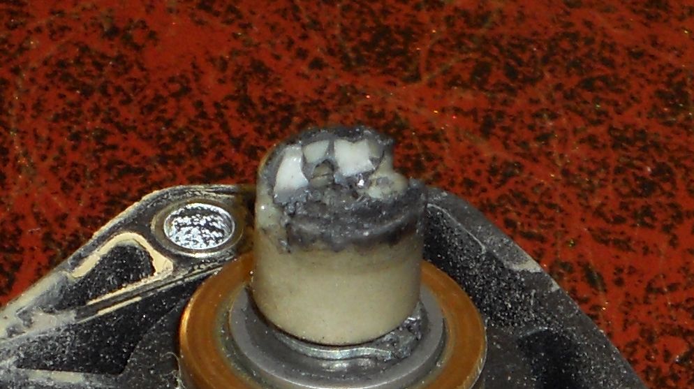

На последних твоих фотках это восстановленный?Да и у тебя он не слабо отдохнул...Таак, спасибо. Первый металлический пошёл! Ждём доклада о полёте!
И я уже не первый...Таак, спасибо. Первый металлический пошёл! Ждём доклада о полёте!
#160
Отправлено 10 июля 2011 - 21:51
Нет, это помытый в бензинчике...Хорошо, а кто ещё? Собственно хотелось бы услышать/увидеть мысли о данных по эксплуатации металлических переходничков...По-прежнему ждём отчётов о полёте!!!На последних твоих фотках это восстановленный?И я уже не первый...
