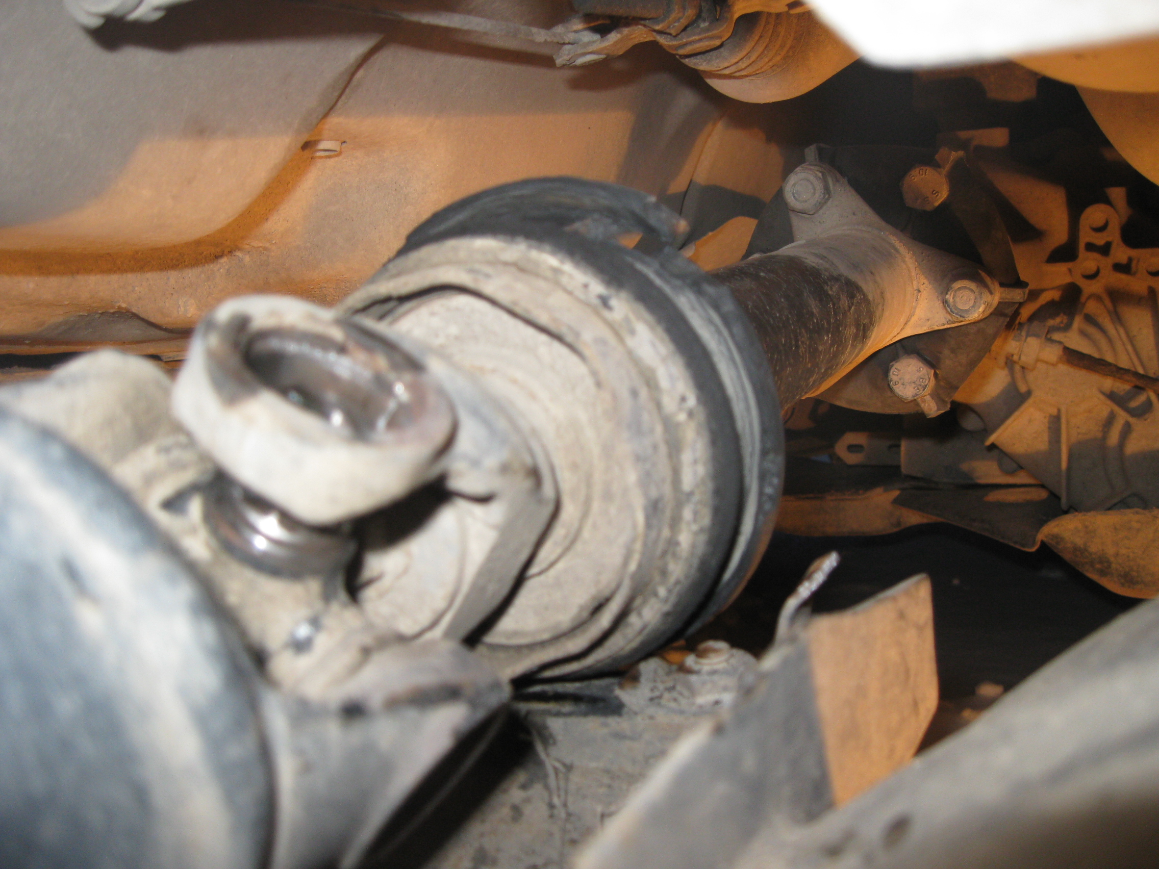

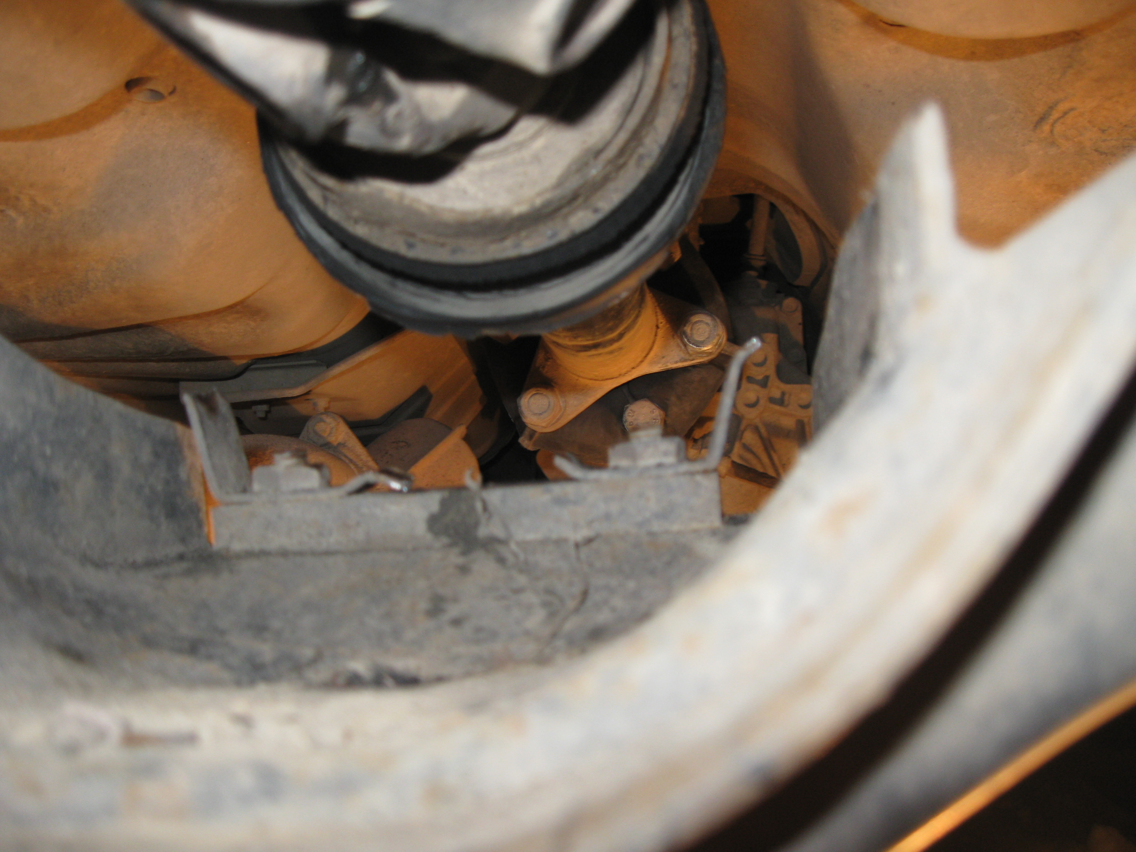

    Вот как я умею! :angry: :PКороче, я в панике. Что меня ждет? Боюсь подвесной родной я найду за такие бабки! Что приколхозить? Вольвы у нас не катируются...
    не так страшно..уши целы кардан внешне живой.креставина не дорогаяс подвесным сложнее.родной идёт в сборе.НО!!!!!если совсем плохо будет,сваргань железку новую.
    Ну сварганю железку, а дальше?
    резинка и подшибник целы?
    да поменяй ты подвесной, ребята даже от Газели ставили с небольшим колхозом. Уж от Газели-то найдешь наверное
    Только подшипник живой, все остальное улетело))
    Найду, а как его колхозить? Есть инструкция?
