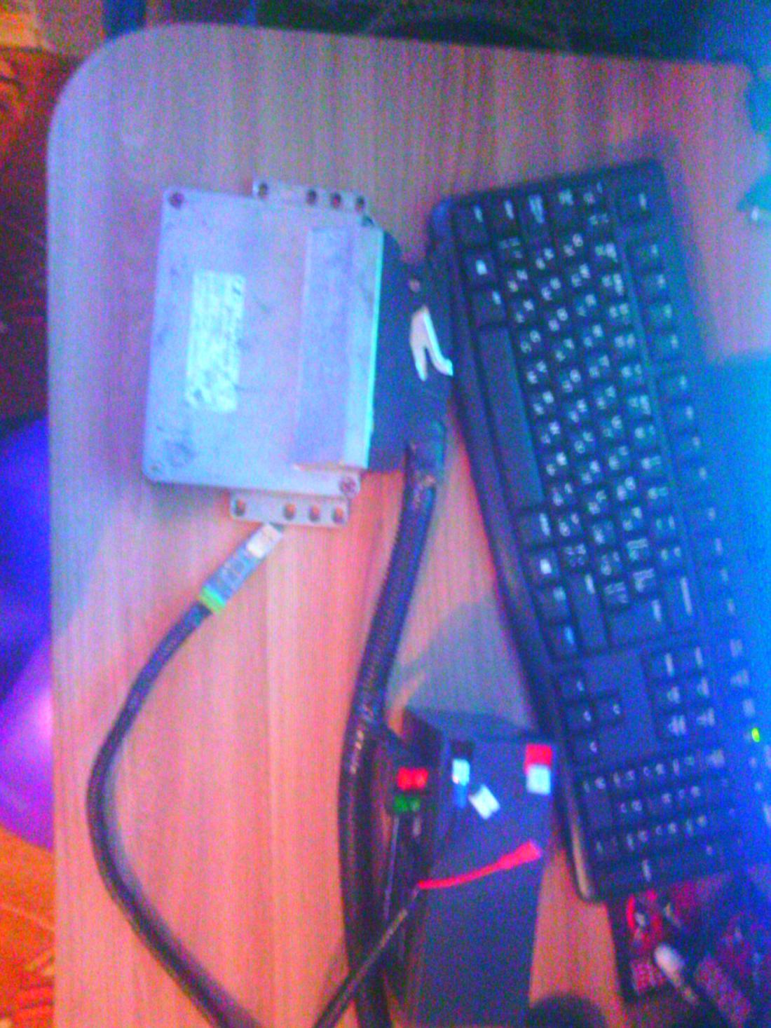

    Продолжение эпопеи......
    Не смог выйти на связь с ЭБУ. Позвонил Сане MIB Imperator, объяснил проблему, на что получил одобрительный ответ - приезжай, разберемся.
    Кратко - хакер из меня никакой, Саня устанавливает загрузчик,и, не вдаваясь в подробности, быстро шьет 2 блока и разъясняет принцип программирования сия чуда. В итоге, он тоже заинтересован исходными данными.
    завтра вечером пойду делать попытку завести дрыг на блоке под кодовым обозначением - НИВА....................

    Эх Андрюха. сказочник ты. без ДПКВ не заведешь........  свою пока не заводил. диагностика выявила нехорошую штуку - сопротивление ДПКВ 500 ом, Январь в ограниченном диапазоне работает - 550-750 ом. придется от газели датчик колхозить........

    Инженерник это хорошо, вот только кто, чем, и за какие деньги займётся настройкой. Не говоря, о необходимой периферийной обвязке.
    Кстати, за пять тыщ, наверное, всю моторно-датчиковую электрику можно было у Геры купить: MAF, ДТОЖ на мозг, РХХ и ДПДЗ.
    От трамблера можно завести, но дпкв я тоже оставлю, мозги под него сами одоптируются. ВОТ!
    С таким уровнем знаний, лучше не соваться вообще. В проводах магия не течёт, а трамблёр как на жигулях отдельно не работает - ему мозг и дпкв нужен.
    Обязательно нужно проверить правильность подключения разъемов Регулятор Холостого Хода и Датчика Температуры Охлаждающей Жидкости - они физически одинаковые, длина проводов тоже одинаковая. Мы после замены движка перепутали поначалу. К датчику температуры один из проводов приходит с синим цветом, а регулятору ХХ - с красным.
    фиг там, расходомер в исправном состоянии почти 4 рубля, РХХ по 2 рубля. да и не найдешь нормальный, а новые детали покупать - проще машину сжечь. поэтому и решил перейти на январь..........
