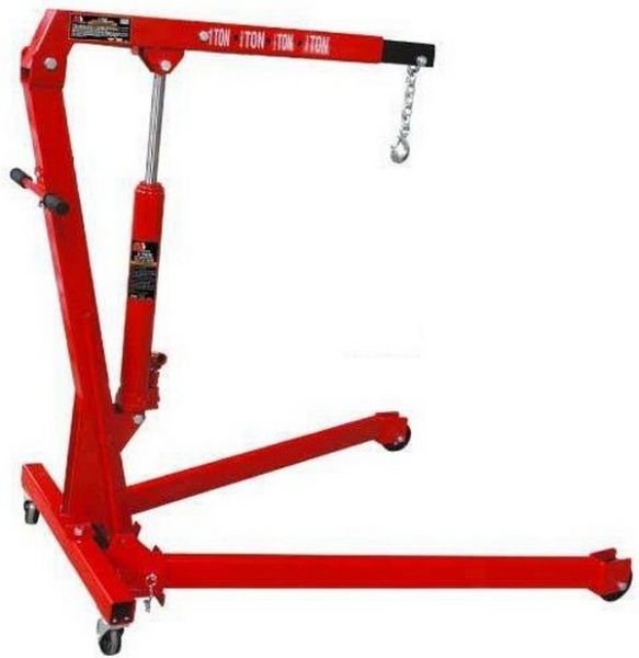

    Мы с товарищем для самостоятельного ремонта своих Фронтер подъемник специально купили , без него плохо , уж очень все железное :)
    #1670 Jay
    Отправлено 04 апреля 2013 - 14:17
    Jay
    • 5 485 сообщений
    • Vyatka (43 RUS)
    • Виртуальный джипер
    О!! Это очень хорошо, что есть подьёмник. Наши делегаты к вам на эти выходные едут. Может одолжишь? :D

    Проще твою машину к нам притащить , чем подъемник выкорчевывать :)
    #1672 Jay
    Отправлено 04 апреля 2013 - 15:31
    Jay
    • 5 485 сообщений
    • Vyatka (43 RUS)
    Я думал речь о "гусаке"..
