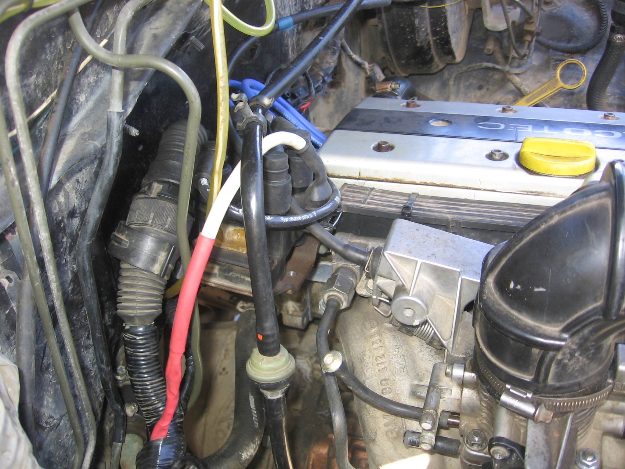

    Продолжение моей истории: После провала начал троить движок. Четвертая свеча сырая!! замена провода и свечки ничего не дали.. Сегодня привезут модуль зажигания новый. И собственна вопрос - куда его лучше впиндюрить? где то видел у нас даже фото, но поиски не увенчались успехом(( Кто помнит, скиньте линк пожалуйста)
    В этой теме- выше.
    как вариант

    Спасибо Владимир, вчера вечером получилось впендюрить новый модуль на один из болтов крепления моторчика щеток. Были два комплекта б/у проводов, провода фишки пришлось немного вытащить из жгута. Машина работает ровно, мне показалось, что даже резвее стала..
    Спасибо за фото.
    Спасибо за фото.
    на здоровье! :)
    У меня так стоит уже третий год, никаких проблем с обслуживанием, чтобы провода поменять не надо в самую Ж лезть

    как вариант
    Фига, я сегодня свой вариант того-же выложу. Я десяточную катушку над блоком повесил на лист оцинковки и закрепил всё это к задней стенке подкапотного пространства.
    как вариант

    ну вот старый-то там наверное ни к чему... :)
    От чего Новый ставил? У меня сейчас от девятки стоит, трудится нормально вроде бы :)
    Мне морочится с его съемом не хотелось))) пусть себе стоит.. хлеба не просит)
    Новый ставил Magneti marelli 0607 17066 012 косарь стоит в Экзисте.. Там ксати и ATS модули есть по 560 рублей))
