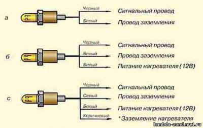

    А как подключится? На новой лямбде 2 белых, это как я понял - нагрев, а черный и серый куда? Может как у всех черный сигнальный, а серый вероятно - земля?

    может быть поможетбыть :rolleyes:

    Спасибо, понятно. А с 133 бошевской лямбдой, под вопросом черный и серый. Земля, я так понимаю дожна звонится на корпус. И вроде бы кто-то писал, что полярность двух одинаковых проводов (нагрева) можно не соблюдать?

    Черный сигнал.Полярность нагревателя на лямбде тоже не вычеслил.Подсоединил так.Второй год работает.А на авто сигнальный у меня коричневый :D На нем 0,5в паказывает при заведенном авто.

    На 133 ЛЗ с корпусом обогрев не звонится, с землей тоже. Полярность обогрева не имеет значения.
