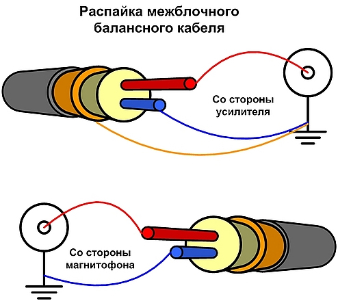

Думаю генну поднять до 110-120А, да и аккум хотябы до 90А... Блин у нас снег валит, выходные на смарку...Что с межблоками, можно сделать самому? Где то читал что можно из SFTP сделать...аккум 75, а гена не знаю, штатная...
#173
Отправлено 09 марта 2012 - 12:05
я делал сам. купил межблочный кабель дакс р60(по полтиннику за метр), штекера нонейм(хорошие) и распаял по феншую.Думаю генну поднять до 110-120А, да и аккум хотябы до 90А... Блин у нас снег валит, выходные на смарку...Что с межблоками, можно сделать самому? Где то читал что можно из SFTP сделать...
#174
Отправлено 09 марта 2012 - 12:12
буду искать варианты...я делал сам. купил межблочный кабель дакс р60(по полтиннику за метр), штекера нонейм(хорошие) и распаял по феншую.
