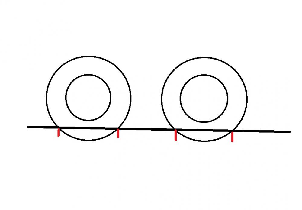

    Я просто фигею. КАК у узкой покрышки длинна пятна контакта может быть больше чем у широкой, если высота профиля одинакова и радиус один?! Стравливаемся до одинаковой высоты, и что, узкая покрышка стала овалом, вытянутым горизонтально? Вот даже рисуночек в паинте намалевал. Если высота, на которую стравили колеса, одинакова, до и длинна пятна контакта будет одинакова. А ширина пятна будет больше соответственно у широкой покрышки. В выборе резины важно найти баланс по ширине профиля. Я конечно понимаю, что сейчас выгляжу некропостером...
    Многое зависит от модели шин- некоторые плющатся в длину, некоторые в ширину.
    Баланс- это абсолютно верно, но он уже найден за нас производителями шин по-большому счёту.
    #174 Тоныч
    Отправлено 19 января 2019 - 07:50
    Тоныч
    • 256 сообщений
    • Владивосток
    • Isuzu Bighorn '93, 6VD1 DOHC, МКПП, 3 дв.
    Думаю, что дело тут не в абсолютных величинах длины и ширины пятна, а в их соотношении. Притяну за уши пример: танк и БМП имеют гусеницы. У танка они широкие, на его фоне гусеницы БМПхи выглядят очень узкими, но ведь работают.
    Разница в массе,потому при разных размерах приблизительно равное давление на грунт.
