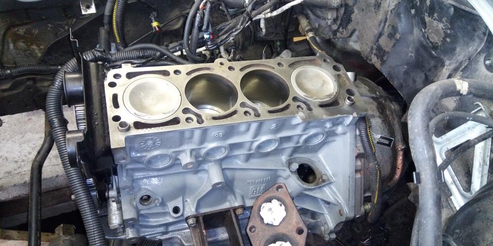

    Сегодня установил двигатель в моторный отсек. Присоединение к КПП без проблем. Часа за полтора поженил. Коробку нужно по максимуму задирать, практически до упора. А дальше с проблемами. Чтоб установить на подушки пришлось откручивать правую подушку. По другому ни как. Если бы не сосед скорее всего болты я бы сорвал. А он часа за два выкрутил два болта. Один был погнут. Но это я. Если бы можно было рычаг подлиннее, пи...ц. Вышел на финишную прямую. Поршни стоят как влитые. Ни чего не стучит и не болтается.
