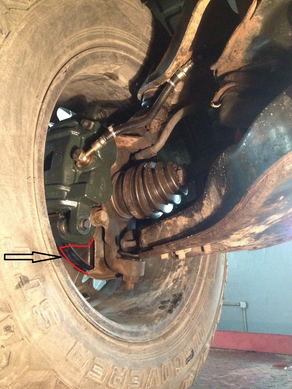

    А тормозного шланга хватает на крайних положениях руля? Насколько натянут?
    Хватает. В крайних положениях руля чрезмерного натяжения не наблюдается

    По фотке не совсем понятно - центральная часть крепежа тормозного шланга закреплена стальной клипсой на своем штатном месте (на уголке верхнего рычага) или всё притянуто пластиковым хомутом?
    Щиты тормозного механзима резались родные или ставились хуверовские?

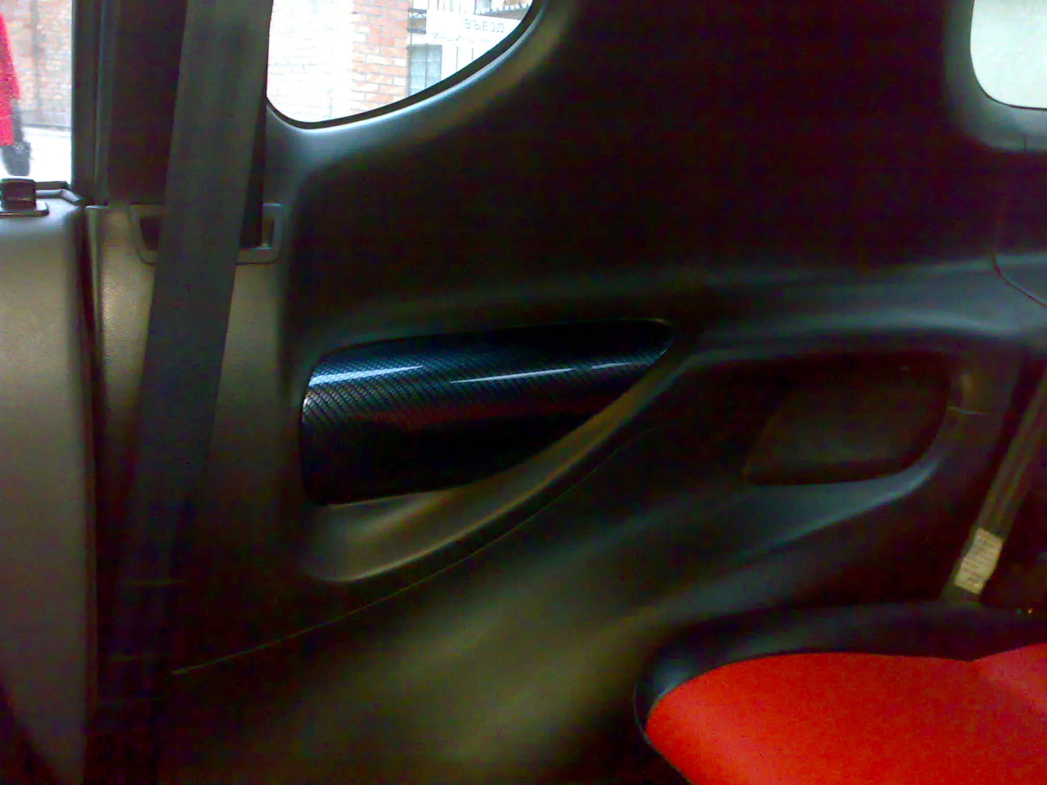

    Я как-то был в одном автосервисе, менял в нем аммортизаторы на вехе. Естественная реакция мастеров и руководства, когда они увидели машину - долго ходили вокруг нее кругами, задавали вопросы, и т.д. В итоге, когда приехал забирать, директор сказал - "Машина - супер! Единственное что удручает - пластик в салоне..."
    С тех самых пор я и задумался о том, что же можно сделать с пластиком? Вариантов много... перечислять не буду. Остановился на имерсионной печати. В какой стиль? Решил делать под тонированный карбон, т.к. стоковые вставки в дверях сделаны именно под тонированный карбон.
    И вот, спустя три недели (возникли сложности с тонировочным лаком), сегодня я установил все панели на место!
    Сверху стоковый карбон, ручка двери - имерис
    Теперь в карбоне еще и торпедо, панель
    Результатом я доволен) теперь в салоне все органично:)
    ПС сделаю уборку в салоне и по-нормальному отфоткаю)

    #169 moviegear
    Отправлено 28 сентября 2013 - 21:29
    moviegear
    • 295 сообщений
    • Isuzu VehiCross 97' + Honda Beat 95'
    А не хотишь настоящим карбоном сверху просто покрыть? Просто что в стоке аквапринт, что ты после сделал тоже аквапринт. Чёт смысла и разница не вижу. p.s. Тьфу, понял, смысл в том, что в стоке там без аквапринта.

    #173 Faivish
    Отправлено 29 сентября 2013 - 10:31
    Faivish
    • 241 сообщений
    • Hummer H2
    Ну, если ты видел пластик который у меня был, вряд ли сказал что нет разницы и смысла.
    А насчет карбона, ты же представляешь сколько будет стоить сделать для этого всего матрицы и закатать в настоящий карбон?
    Меня полностью устраивает результат. Смотрится супер.

    Паша! А что они тебе так защиту резанули? Вся грязь, песок, реагенты будут на дисках и колодках, что внизу, что вверху....... я себе дреммелем аккуратно вырезал по месту как на фото.
    Я вижу что они средний крепеж сдвинули в сторону суппорта и просто закрепили его на пластиковый хомут (это совсем нехорошо :o ) иначе длинны шланга не хватило бы, да еще натянули верхний провис !!!!
    Игорь, я решил все же сделать армированные шланги как у тебя. Это временный вариант.
    И щитки, наверное, от ховера куплю.
    #179 GarryZloy
    Отправлено 30 сентября 2013 - 10:45
    GarryZloy
    • 6 810 сообщений
    • DASAUTO чипанутый
    А они сзади вроде бы в заводском "карбоне", не?
    Ну так надо всё в один тон, не? :D
    Посмотрел ещё раз, ты переднюю дверную не трогал...
    а я вот не удержался
    #180 Faivish
    Отправлено 30 сентября 2013 - 11:10
    Faivish
    • 241 сообщений
    • Hummer H2
    Да, я дверные не трогал, т.к. хотел вообще сделать тонированный карбон под штатные накладки, но узор получился немного другой. Можно конечно закатать и штатные вставки.... но пока есть чем заняться) надо вневмосистему мутить))
