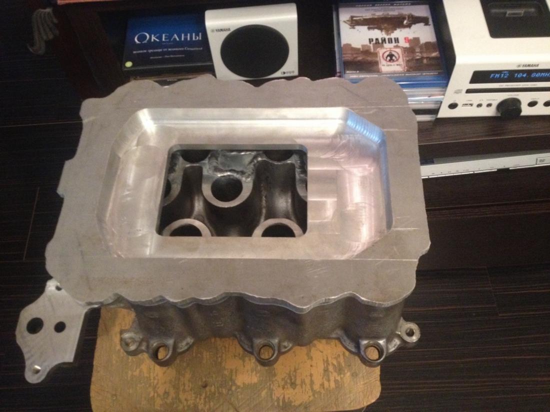

    Фотоотчет по установке компрессора на VX.
    Анализ подкапотного пространства показал, что большая часть нужных для установки компрессора деталей уже находятся под капотом наших машин...
    Наиболее ответственная деталь это впускной коллектор. С него все и началось... Весь коллектор был построен на базе штатного впуска.
    Привод компрессора очень хотелось сделать от штатного ремня безо всяких доп шкивов, но длинна приводного вала компрессора определил другую конструкцию, пришлось пойти по пути алпайна...
    В данный момент все системы работают в штатном режиме, ошибок нет.
    Машину конечно не узнать, очень приятно ощущать дополнительную мощь!
    Пришлось заново привыкать к динамике машины, особенно в городе.
    Теперь понимаю всех тех кто не пожалел средств на подобные доработки!
    Надеюсь что мой опыт пригодится тем кто решит повторить данную работу.
    Следующим этапом хотелось бы подправить блок управления двигателем, и внедрить коллектор с трубками Ламинова, который уже ждет своей очереди, это будет очень кстати для удержания температуры нагнетаемого воздуха в разумных пределах.
    Всем удачных выходных!

    Примерная себестоимость проекта - 2000$ по курсу ноября 13-ого года (из них компрессор 700+250 доставка остальное на изготовление необходимых деталей комплекта).
    Цена будет сильно варьироваться от того кто и за какую цену для вас будет варить, фрезеровать и тд.
    Все работы кроме сварочных и фрезерных я делал сам отсюда и цена...
    Очень интересно. Можно узнать точную модель компрессора? Насколько я знаю, их несколько, с разным вылетом шкива.
    Каталог продукции
    http://www.paulsauto...ger_catalog.pdf
    Страница 32
    Я использовал Magnuson MP90, 4-й генерации от тойотовского TRD комплекта, поэтому вылет не выбирал.
    А вообще можно использовать практически любой компрессор подходящей производительности.
