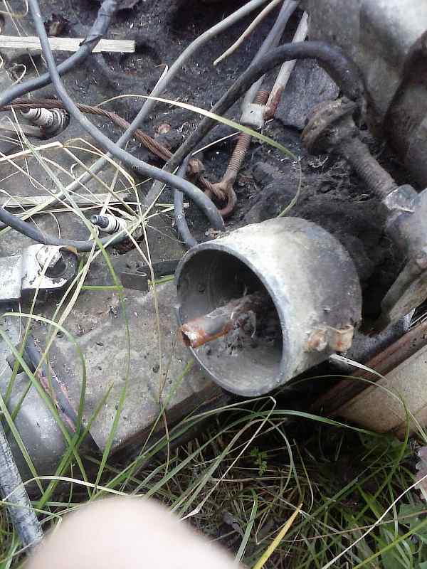

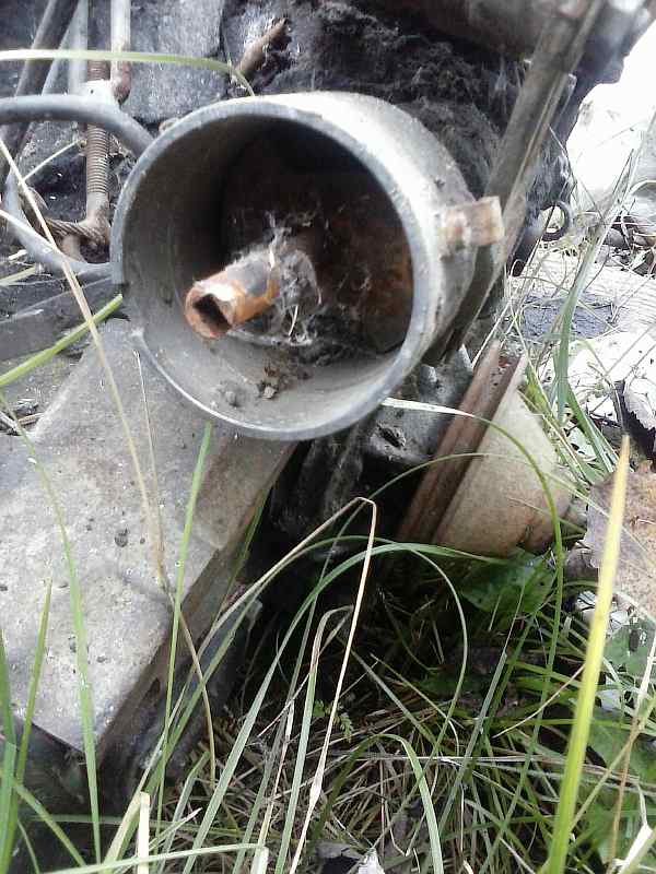

    #173 andira2002
    Отправлено 30 сентября 2015 - 11:59
    • 10 642 сообщений
    Нихрена нетути!
    ничиго.
    #174 Алесандр
    Отправлено 30 сентября 2015 - 12:00
    Алесандр
    • 2 670 сообщений
    • Опель фронтера А спорт
    У нас действительно бегунок мертво сидит на распредвалу. А трамблер мертво на крышке распредвала. Ничего не регулируется. Поэтому очень проблемно на карбюратор перевести.
    Денис, набери в поисковике "УОЗ Опель c20ne"... ответов туча. Все прошито в мозгах. На УОЗ влияет температура двигателя, температура всасываемого воздуха, угол положения ДПДЗ - все что подается в мозг, он по прошитым картам и согласно сигналов с датчиков выдает сигнал на катушку... Изначально конечно отталкиваются данные ДПКВ, а дальше мозгом сигнал сдвигается в пределах 17-30 градусов, может в еще большем диапазоне... Но разбираться в этом - нуегонах, весь свой мозг сломаешь. Ну придумали умные люди, а мы успешно пользуемся. А хочешь типа вручную побаловаться с УОЗ на наших машинках - купи вариатор УОЗ. Он врезается в сигнальный провод ДПКВ и программно (можешь ноутбуком сам) сдвигает сигнал от ДПКВ к мозгам на необходимую тебе величину. Предлагаю забросить подальше споры про УОЗ, как бесперспективные и вредоносные (кому еще хочется - поиск рулит) и продолжить беседу про ГБО...
