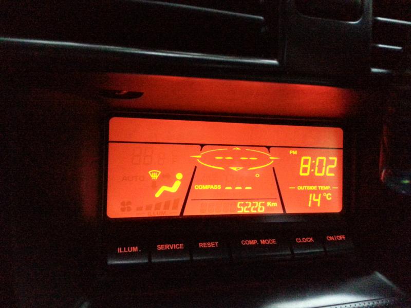

    #173 VladTr
    Отправлено 27 мая 2016 - 13:45
    Вчера столкнулся с новой темой - время и дату показывает, зато пропал компас :)
    #174 anapupa
    Отправлено 27 мая 2016 - 14:03
    Во-во такая же история только не стоял он у меня.
    четыре часа..это блЕн Гринвич.
    Похоже всё-таки это спутниковая тема
