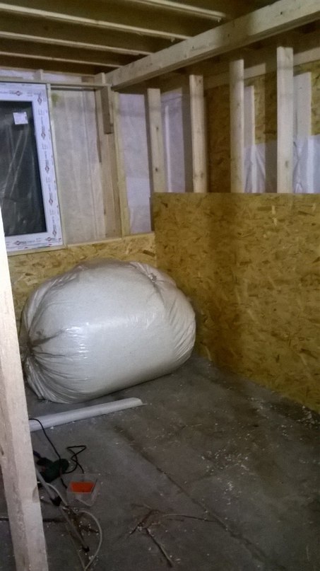

    пол из цсп.
    #163 Justice
    Отправлено 08 ноября 2015 - 20:13
    Потолок.
    #164 Empyrium
    Отправлено 08 ноября 2015 - 20:15
    Empyrium
    • 278 сообщений
    • Санкт-Петербург, Петроградский р-н, Приморский р-н.
    • Mercedes-Benz ml 230
    и засыпка пенопластовая!

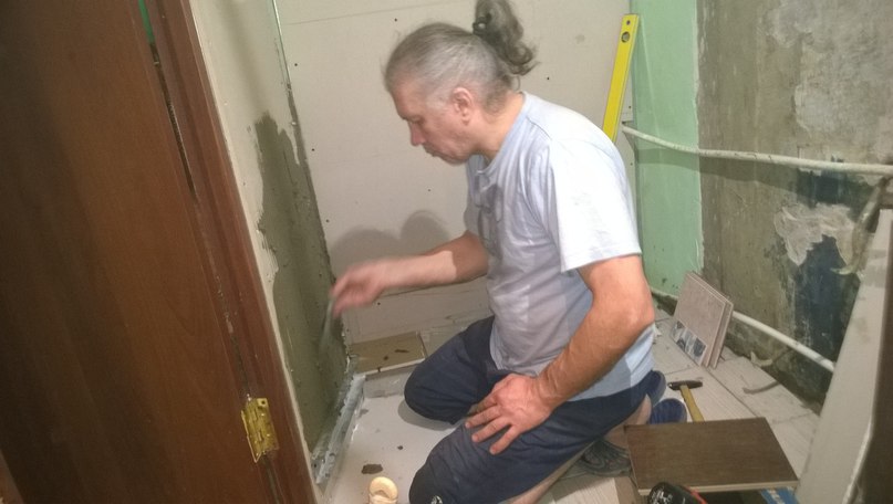

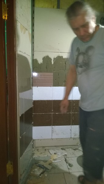

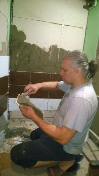

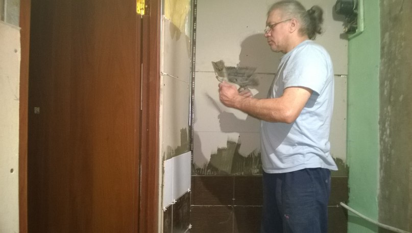

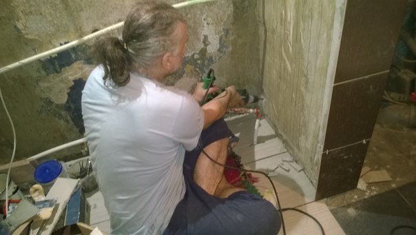

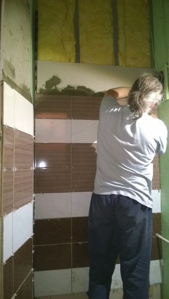

    попутно началось продолжение ремонта ванной.
    начатый 3 года назад.
      Хозяин,конечно,барин,но какая-то странная методика укладки плитки....
    #169 andira2002
    Отправлено 28 ноября 2015 - 22:21
    • 10 635 сообщений
    а в чём странность?
    #170 Efiop
    Отправлено 28 ноября 2015 - 22:42
    Efiop
    • 1 364 сообщений
    • Isuzu Trooper 3.2. АКПП

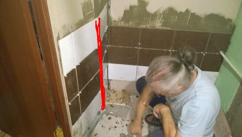

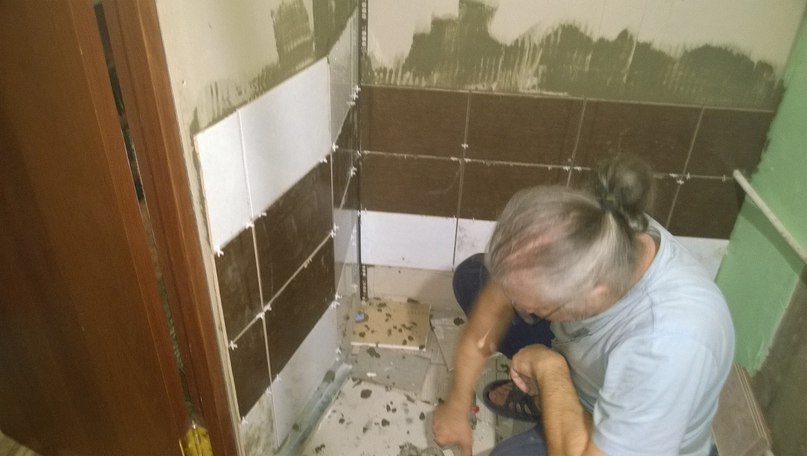

    а в чём странность?
     Швы на разностенах должны как бы совпадать...
     Обычно класть начинают со 2 ряда, нижний ряд,так называемая подводка,в последнюю очередь,с подрезкой плитки до пола,который никогда 100% уровень не дает.
    они и совпадают.
    это иллюзия.
    одна стена ломанная
    #172 Efiop
    Отправлено 28 ноября 2015 - 22:50
    Efiop
    • 1 364 сообщений
    они и совпадают.
    это иллюзия.
    одна стена ломанная
     Тогда -ой :rolleyes:
    #173 andira2002
    Отправлено 28 ноября 2015 - 22:59
    • 10 635 сообщений
    будет угловая джакузЯ стоять.
    со второго ряда и начинал.
    уклон пола примерно на 1,5 см.(это был коридор раньше.
    возможные протечки будет утекать в туалет.(совмещённый с.у.)
