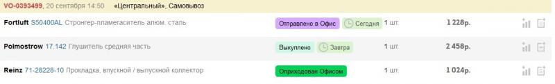

    Заказал на отцову по выхлопу железки. Пламик выбирал примерно по размеру каталюка. Выпуск сечёт четвёртый цилиндр (обломан крайний болт) вот думаю если не получиться высверлить может под выпуск вторую прокладку воткнуть?

    Глушитель и пламик установлен. С каталюка на пламик переварили уши, всё встало как дома, глушитель тяжелючий, с виду качественный, поездит, посмотрим. Сечь выпуск стал на много меньше, ничего пока не делал, каталюк плавленый внутри уже был, практически забит на глушняк.

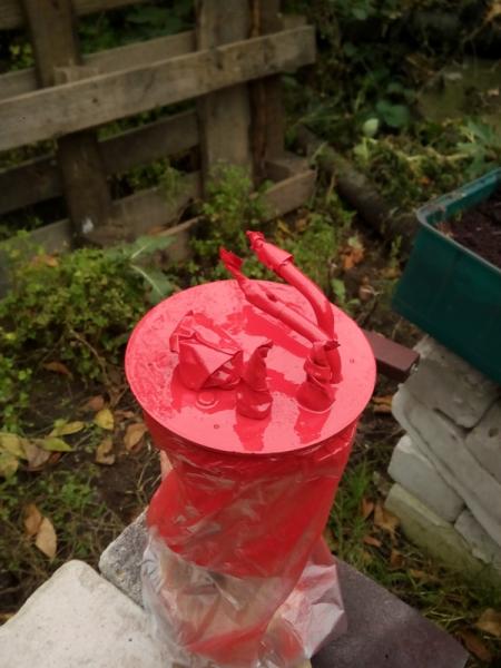

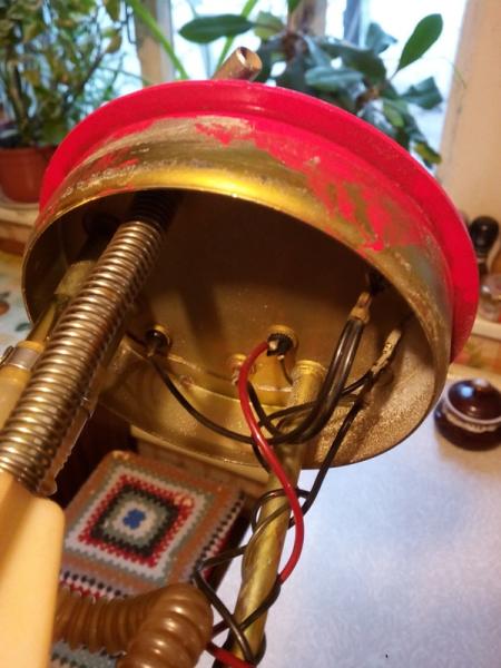

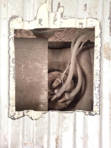

    Пилил пол, менял бензонасос. Два с лишним года этот кусок говна был причиной постоянных конвульсий авто, вот такие пироги :Cherna-facepalm:
    Очень "порадовала" теплозащита пропилившая два провода и замыкающая их :Cherna-facepalm: но когда достал стакан увидел что оба идут на массу!!!! НАКУЯ тогда их изолировать от корпуса?????? это что за нанотехнологии ? :Cherna-facepalm: кстати и датчик уровня топлива ожил, отлично работает :P

    Ды это не тюнинх, почистили грязь, ржавчину, на крышке и трубках. Прошёлся преобразователем. Какой баллон полупустой в сарае нашёл тем и покрасил, чёрной мало было :yes:
    Я еще лет пять назад отчет по ремонту бензонасоса делал и тоже возмущался насчет двух массовых проводов. Я еще трубочки бензиновые менял. У меня отгнили.

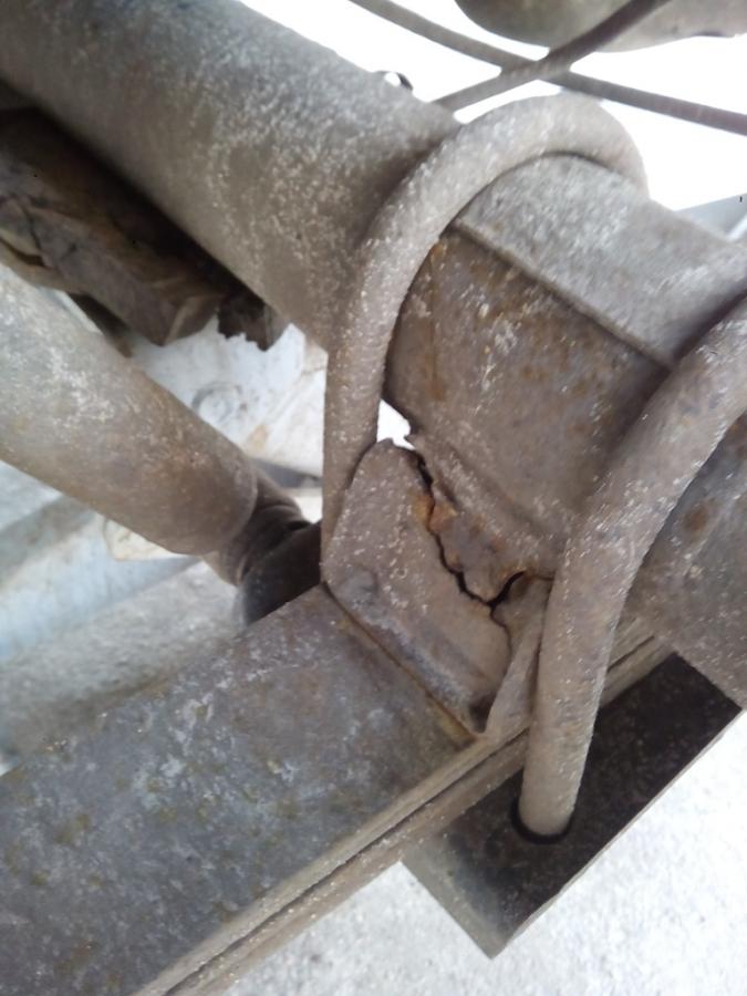

    • Воронеж

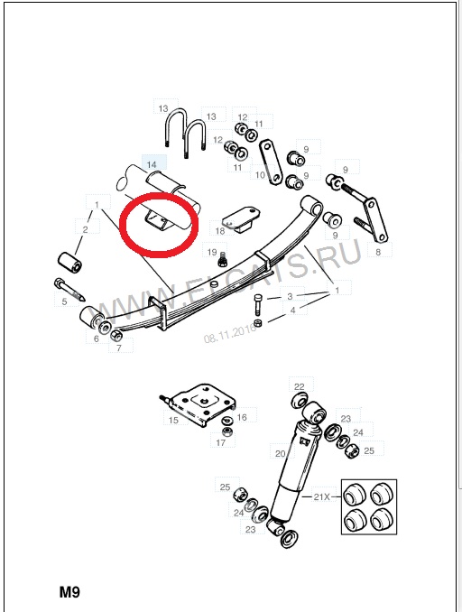

    Народ есть вопрос. Снимали заднее левое колесо а там вот такая фигня обнаружилась :dntknw: Реально деталюху заменить или она к мосту приварена ( если честно не помню) и проще подварить нафиг?

    заваривай.....проще всего.
    это вроде как неотьемлемая часть моста
    #180 sokol1
    Отправлено 08 ноября 2016 - 13:05
    Можно здесь купить,цельнометаллические,можно сделать.Я из профтрубы толстостенной делал.Размеры есть в Техничке,искать долго))) Лучше новые сделать,а то я заваривал,заваривал,потом в ледяной колее мост и оторвал.
