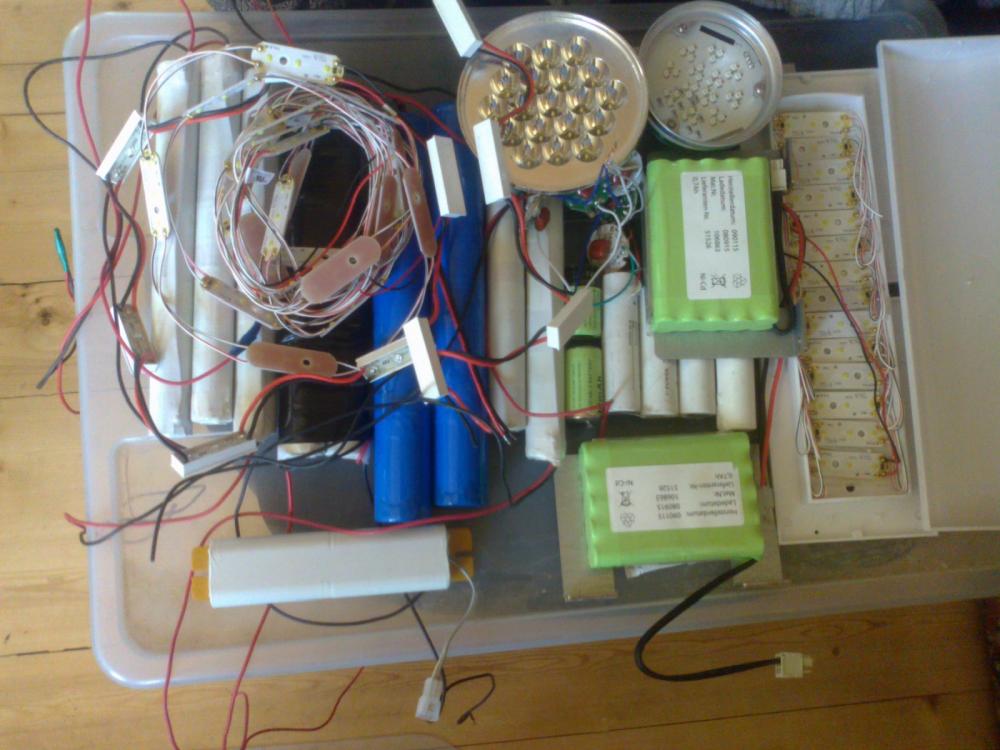

    Я ему отдам кучу всяких типоразмеров, а ты там уже выберешь что тебе надо.
    Тебе батарея на 14,8 вольта пойдёт в ноут по размерам.
    а в аккумулятор шуруповерта какие в итоге можно запихать?

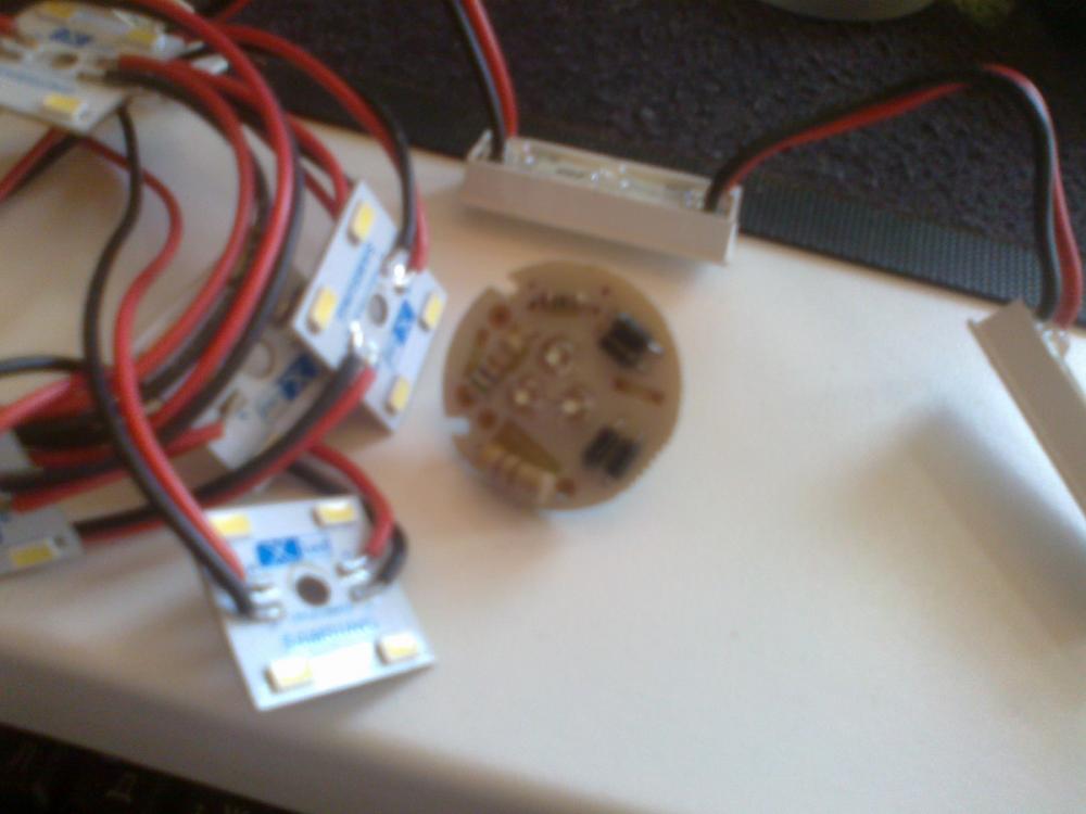

    Тёзка, это куча светодиодов на подложке, есть на 6, 12, 27 и 220 вольт.
    Если посмотришь на фото , там 3,4 или больше диодов на плате, платы спаяны проводами, длина ленты примерно 3,5 метра. Резать можно в любом месте, напряжение питания остаётся постоянным.
    Я такими матрицами заменил все лампочки в салоне Труппера. Светят ярко, примерно ватта 2 каждая.

    именно для таких же целей планирую их приспособить :)

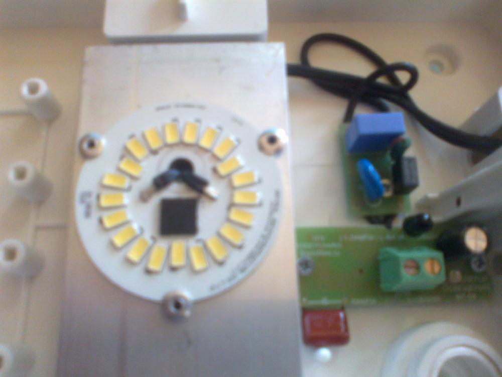

    Андрей , есть вот такие на 220 вольт. Мощность примерно ватт 28, только от них ослепнуть можно.
    Такую в подвал вкорячивать буду и освещение крыльца на улице уже сделал сегодня..
    На фото есть плата с датчиком движения и освещённости , я их выкидываю и включаю напрямую от выключателя.

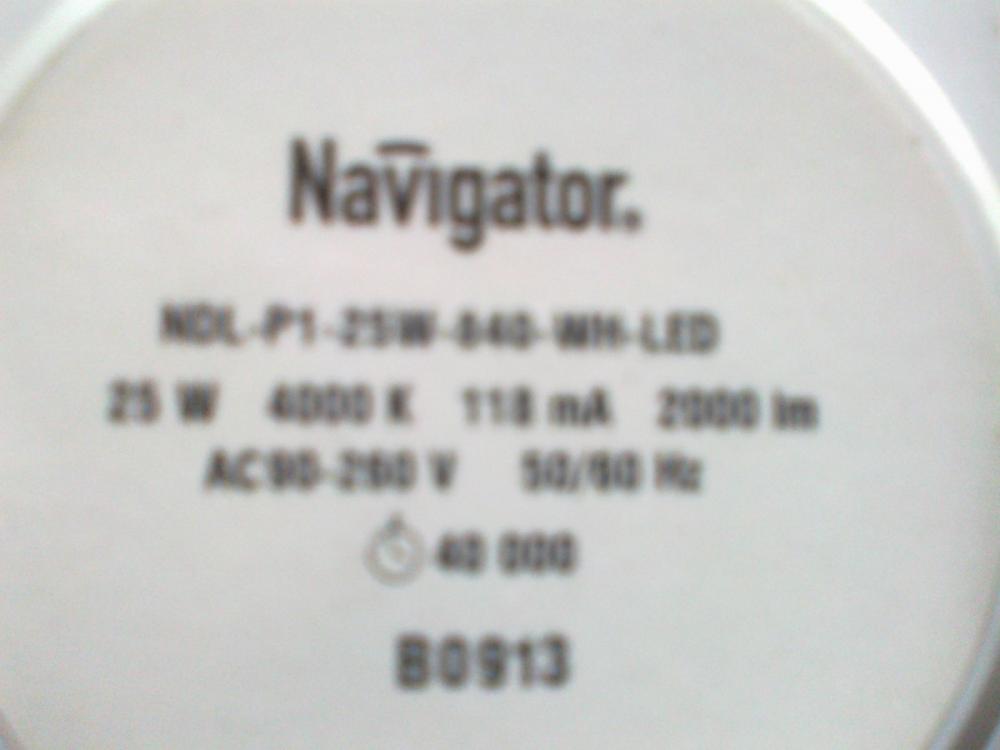

    Андрюха , зачем их готовить ??? Я тебе чего , Кулибин штоль ??
    Купи готовые и ставь куда хочешь.
    Фотка не резкая получилась. Расшифрую : 25 ватт, температура свечения 4000 кельвинов ( чисто белый свет), ток потребления 118 миллиампер, световой поток - 2000 люмен ( ну ОЧЕНЬ ярко), напряжение питания от 90 до 250 вольт переменного тока, срок службы - 40.000 часов.

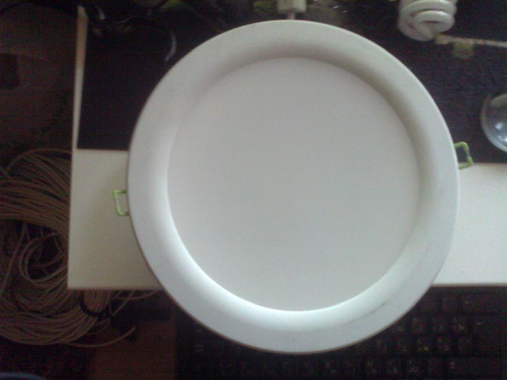

    Я их чего , с Марса привёз что-ли ?? Сам в Митино покупал готовые. И фотку девайса сделал.
    Вот тебе его "морда"

    Кастрюля какая то......накрытая тарелкой.... :Cherna-facepalm: Мну надоть прямоугольники

    Я тебе просто пример привёл , я брал под конкретный размер в спальню.
    А ты хоть "звезду Давида " закажи, сделают в лучшем виде. :P
