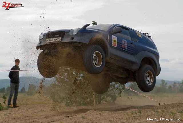

    морда тяжелая и клюет хорошо... может подрезать для ралли, как у этой?

    Ни разу не клюнул. Клюёт, от не правильного пилотирования, нельзя оттормаживаться перед прыжком и тем более на приземлении. Валить надо, как на квадре, т.е. в режиме нессать.

    Сложно придумать более негодную машину для этих целей. Как по развесовке, по колесной базе,по сопротивлению рамы на изгиб и кручение. Не говоря про кузовные детали...
    #173 ivan.fedorow
    Отправлено 19 ноября 2019 - 17:28
    ivan.fedorow
    • 719 сообщений
    это про что? Про Веху или про Дэф? Вроде как люди отдохнуть собираются, в любительской категории, без говномеса и чрезмерных скоростей. Для активного отдыха Веха не подходит? )))
