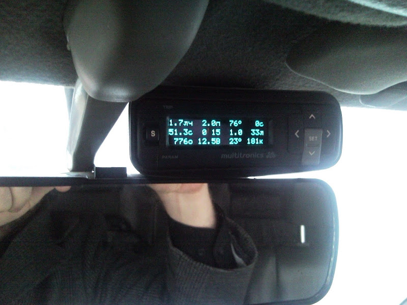

блин, забыл написать. Когда мгновенный расход в л/ч, там после цифры расхода стоят буквы "лч" (дисплей 4, верхний левый угол), когда переходит на л/100км, там после цифр стоит "М"....А насчет расхода, посмотри значения:расход в час у меня 2,0 л на холодном движке, 1,0-1,2л на прогретом. Цифры мгновенного расхода в л/100км уже другие и больше похожи на правду: колеблется от 4 до 15. На первой и пониженном уже больше 20л.У меня движок 2,2, но на твоём тоже не в разы должно отличаться.
