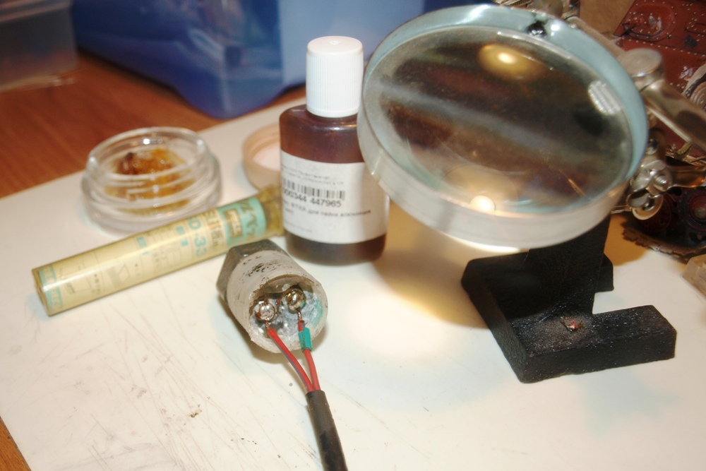

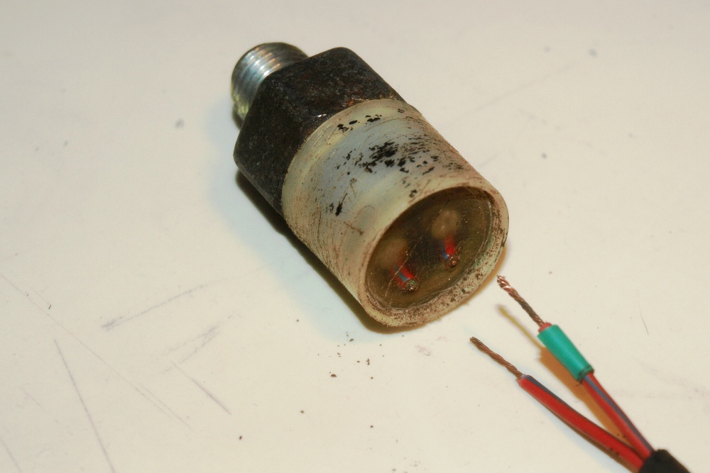

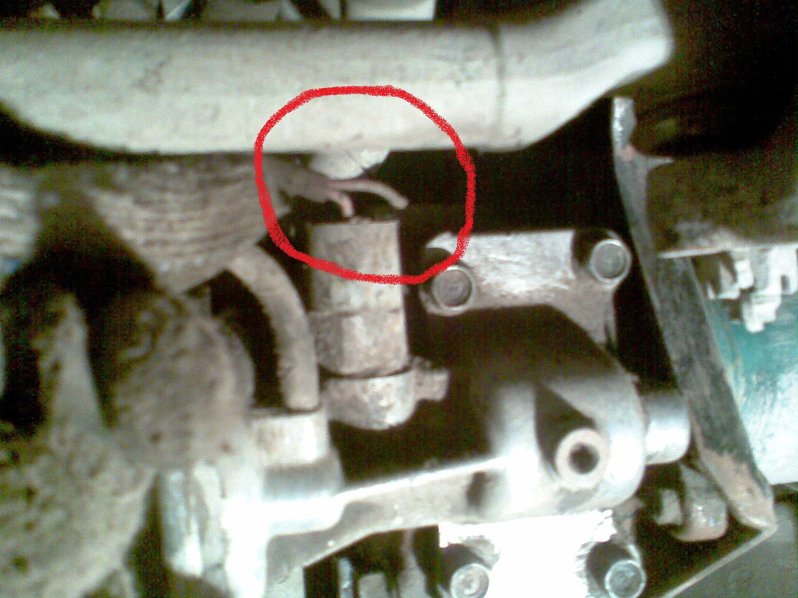

    вот и я подобрался к практическому изучению полноприводного режима. очень странно, но у меня работает только задний привод. в режиме авто квадратики бегают и гаснут как будто все работает. в полноприводном режиме индикация рабочая, а вот перед все равно не гребет. стоят хабы. фактически весь прошлый год ездил на заднем приводе. 2 месяца назад вместе с маслом в двигателе поменял жижу в раздатке, но полный привод не проверял. учитывая что стоят хабы можно предположить что слетели стопорные кольца на шрусах и передние колеса разомкнуты, но тогда они бы гремели. как крутятся карданы еще не проверял. снег растает поеду на подьемник.
    #177 карейчик
    Отправлено 20 ноября 2012 - 13:23
    карейчик
    • 864 сообщений
    смотри как вариант, воздушный размыкатель. (он на переднем мосту, по ходу машины слева)
    Может и масло из коро6очки (ниже клапана) куда ни 6удь делось. Может вилка 6ез масла двигаться не хочет.
    Там от клапана, о6ычно проводок от старости ломается и отваливается.
    #178 CAPATOV
    Отправлено 20 ноября 2012 - 20:08
    CAPATOV
    • 2 375 сообщений
    • Саратов
    Да да, так всё и происходит! Проводки отламываются, поэтому размыкатель надо раскавырять и проводки припаять! И будет вам счастье!)))
    Костя, этот датчик отвечает только за индикацию на передней панели, на реальное включение он не влияет
