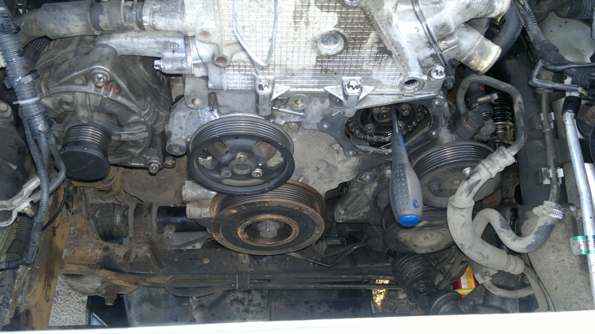

    Ребята, подскажите принцип работы ТНВД, когда регулировал подумал что главное что бы метки совпали, а сегодня подумал, у меня при ВМТ на КВ метка на ТНВД смотрит вниз , это неправильно? в мануале она нарисована вверх, как должно то быть? Расскажите пож. принцип работы ТНВД! Спасибо!
    Спасибо!
    У меня сейчас машина на штифтах стоит, метка тнвд вверх смотрит.

    • 127 сообщений
    • ковров
    • фронтера B X22DTH
    MaestroSan - сделай пож. фото как должен стоять!
    #174 MaestroSan
    Отправлено 05 июля 2013 - 16:01
    MaestroSan
    • 2 716 сообщений
    • Выборг
