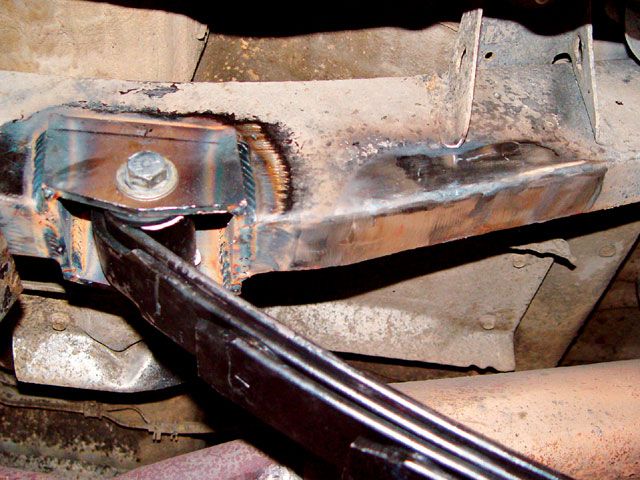

    У меня колесо 31 и бодик 40мм, расстояние от верхней кромки задней арки до протектора 290 мм , с переди от арки до протктора 230мм , тоесть перепад зад - перед (по аркам )получился 60 мм , и машинка стоит практически прямо (не накручивая через чур морды торсами ) чего я добивался и добился. У тебя (см фото) очень высокие площадки под рессоры , а это лишний рост вверх , я боролся за каждый лишний сантиметр B) ,везде по чуток и результат на лицо
    площадки в будущем доработаем :)давай фоты выкладывай ;) интересно жеupd:заглянул ща под Патриота (у него в стоке мост под рессорами) и появилась дурацкая мысль = а мож крепление рессор не под рамой сделать, а вровень, сбоку от рамы? :huh: соответственно изменится величина лифта и угол кардана меньше станет... одна загвоздка только - будут ли новые крепления крепкими и надежными?
    посмотрел на фросе: снаружи рамы не поставить - мост узкий))) а внутри - в общем если и можно то сцуко дорого за работу :huh:
    Для нас приемлим такой вариант , но я нерискнул B)
    на сколько примерно этот вариант должен опустить задницу?думаешь рама совсем трухля чтоль? иль почему бы не рискнуть?
    Жалко мне раму :D если есть толковый сварной -то пробуй , только сразу запасись новыми Волговскими рессорами и переделывай под них ИМХО

    Смотреть по месту надо ;) Но доложно достойно получится ;) Я думаю ,что вообще можно сделать без лифта , только мне так ненадо :D
    в смысле без лифта? лифт у мну есть :) черезчур даже :lol: чья фотка это? из какой темы? рессоры на фотке родные иль колхоз? :rolleyes:
    Недели две назад в Гугле набрал "Г-Образные серьги " и где-то там напоролся на занижение рессорной подвески , рессоры похоже на наши ;) но ненаши :D , но я собрал свои практически поэтому рисунку ;) и машинка просела ;)
    вот же блин партизан :lol: сцылочку тады давай ;)

    Да какой нах партизан :lol: :lol: :lol: :lol: непомню я просто и сохранить забыл , хорошо хоть фото ума сохранить хватило :D
    че хоть там написано? :rolleyes: гугль на запрос о занижении рессорной подвески выдает только лоурайдеров и прочих с мостом над рессорами... :lol: вспоминай ключевые слова, чтоб найти можно было ;)
