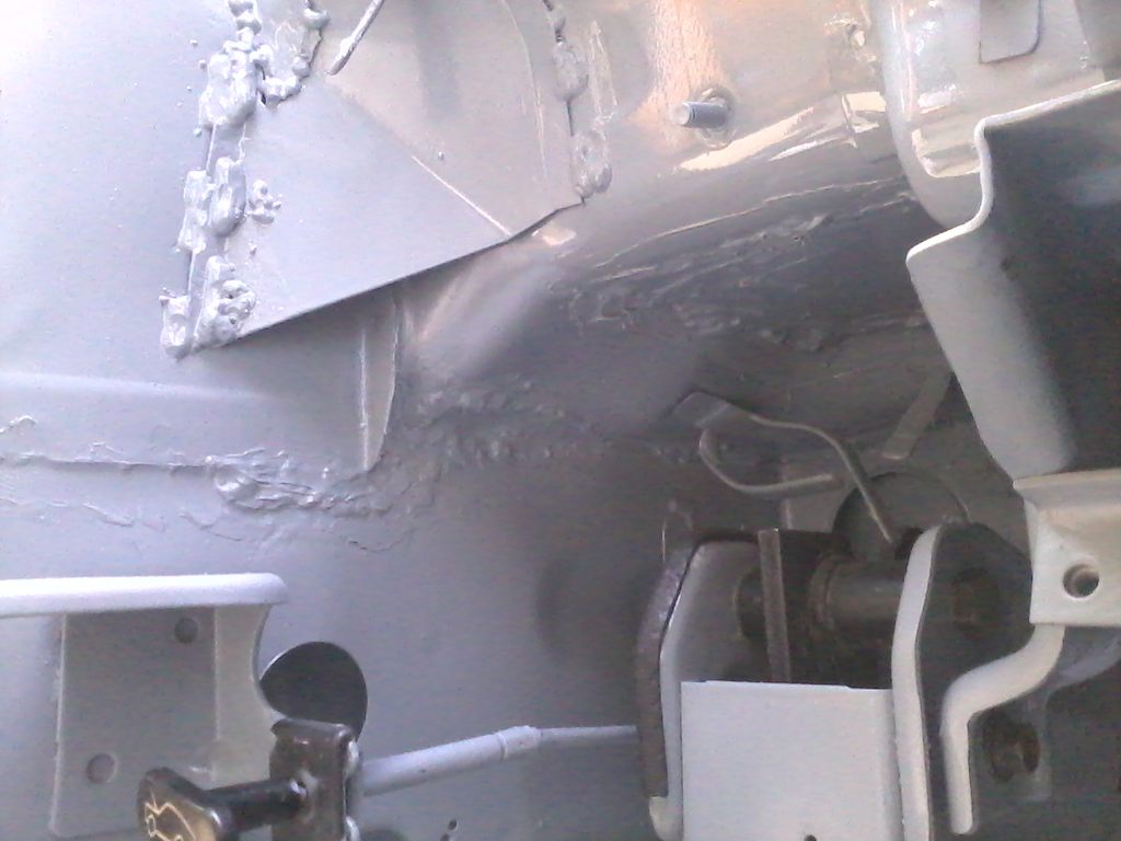

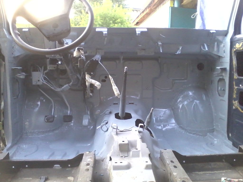

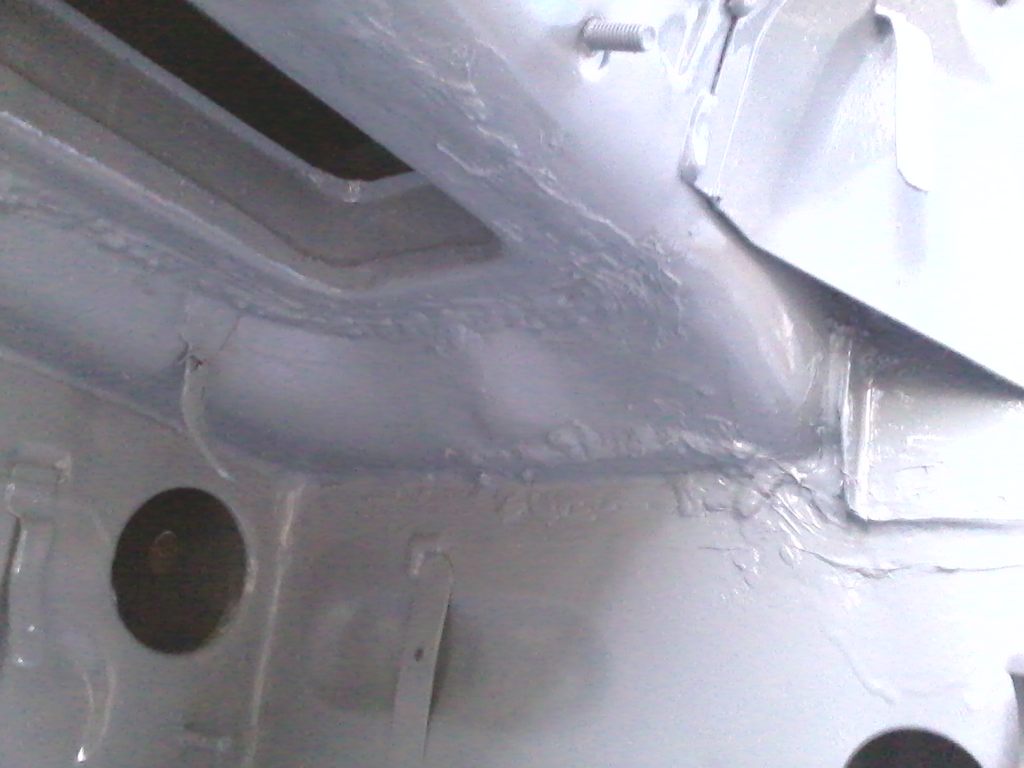

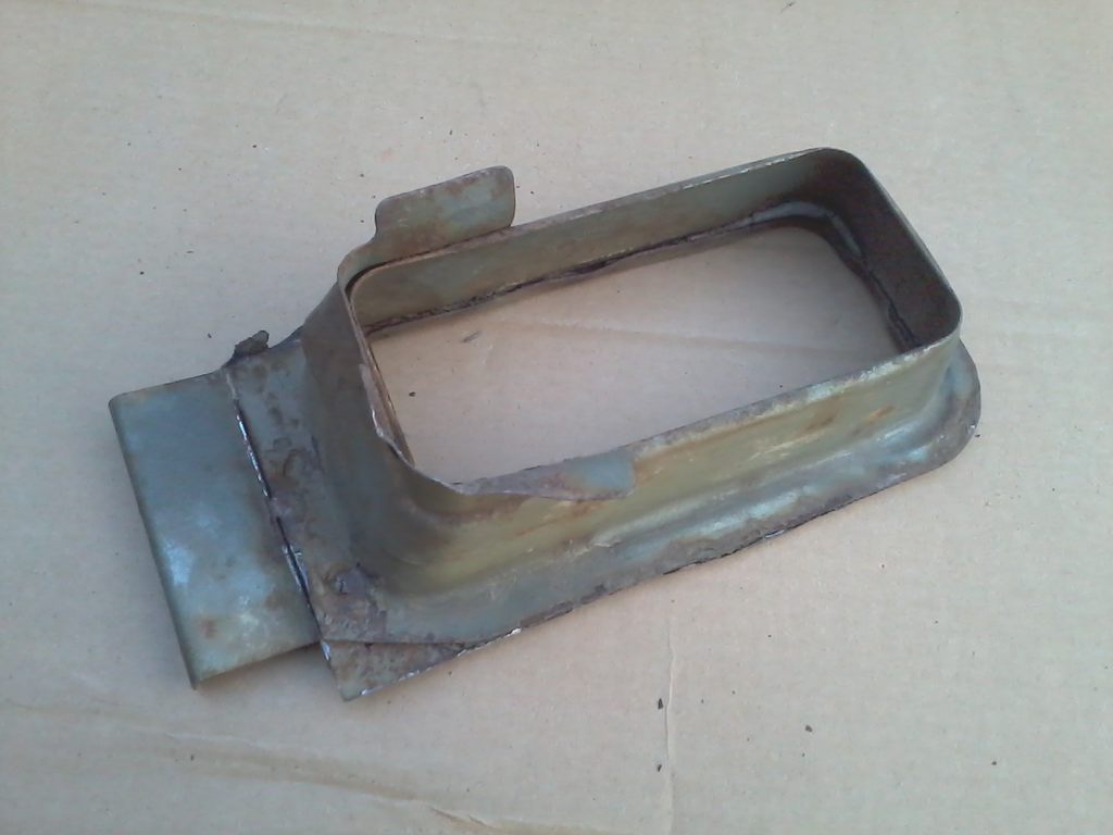

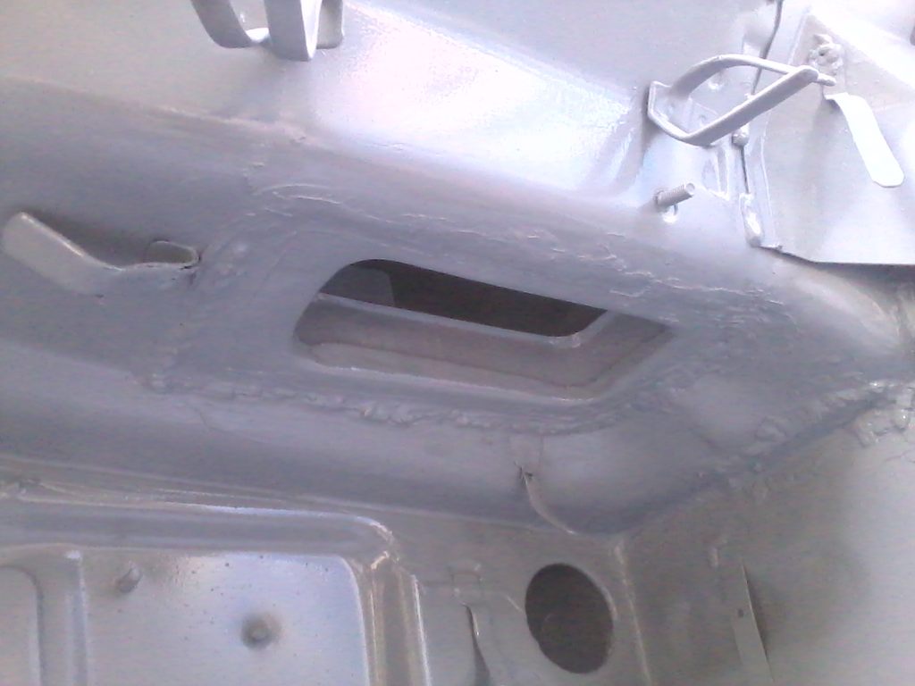

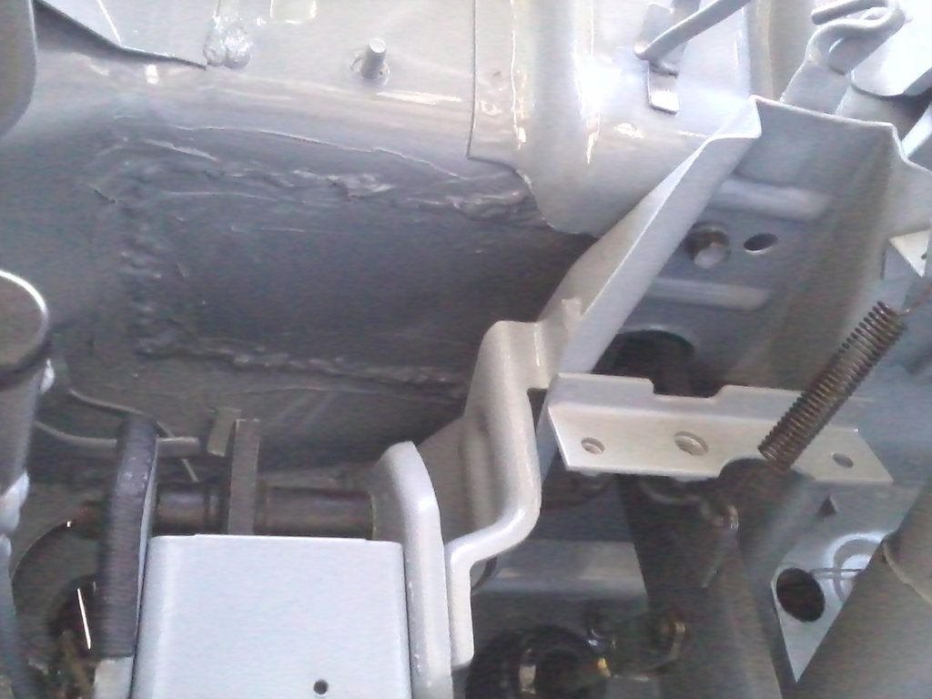

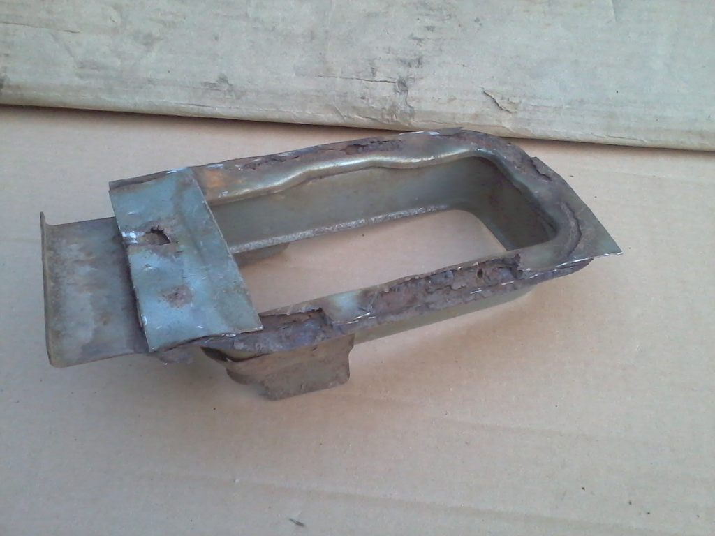

    Вот что получается в салоне: Фото0015.jpg под ветровым стеклом в середине было вентиляционное отверстие, закрытое пластиной с уплотнителями. Вокруг погнило - было вырезано нах и заварнено, дабы впредь.Фото0016.jpg Колодец вентиляции пришлось вырезать, переделать из нового металла и вварить обратно.Второй колодец, тот что с водятелской стороны, удалил совсем за ненадобностью.Фото0018.jpg Выглядел он так: Фото0023.jpg Фото0025.jpg Понятное дело, с него в большом количестве текла в салон вода.И отсюда тоже... Фото0020.jpg ... и отсюда... Фото0021.jpg В процессе не снимал, как-то не до того было.Нынче попытался прокачать тормозную систему. Сначала безуспешно. Потом разобрал главный, ужаснулся. Поршни и, как ни странно, манжеты в приемлемом состоянии, а вот на самом цилиндре зеркало отсутствует как таковое. Часа полтора дрючил пастой ГОИ. Собрал, смог прокачать, работает плохо - то тормозит, то нет - бывает подклинивает или наоборот, проваливается. Но уж если сработало - скрежет издаёт душераздирающий, а xуле, за три года диски ржавчиной покрылись, когда ещё притрутся... :D Главный цилиндр буду менять... Кстати никто не сталкивался с Japan Parts номер PF-992? Есть смысл ставить? Если у кого завалялся оригинал с живым зеркалом - буду рад приобрести, даже без поршней и прочей начинки. А то на екзисте за оригинал денег дюже просют...Кроме того, остро не хватает вакуума. После двух нажатий на тормоз разрежение в системе пропадает и появляется снова секунд через 3-5. То есть это конечно и раньше бывало, но тогда машын нечиненный был, а теперь-то хочу чтоб всё нормально работало. Или так и должно быть?..

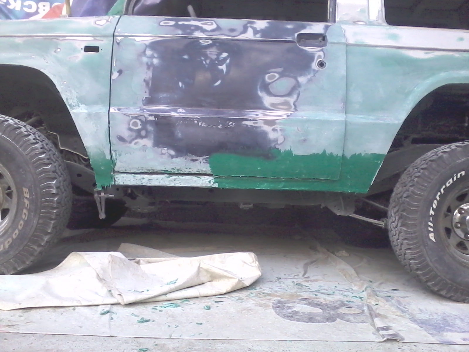

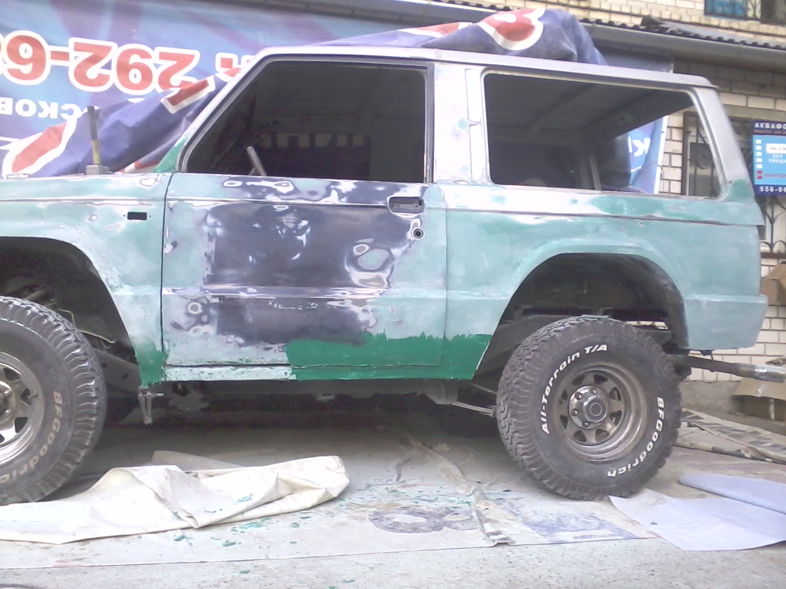

    Шпатлюю...Фото0037.jpg Пороги порезал к чертям собачачим.И свесы тоже.Фото0038.jpg

    Ага... На левую бочину уже десять кил ушло, причём в основном на опилки. Как избечь, ума не приложу. И что самое обидное, вроде снимаешь лишнее, снимаешь, и вдруг выясняется, что ямы-то и не заполнены - приходится снова закидывать. Эх, жизнь... :(
