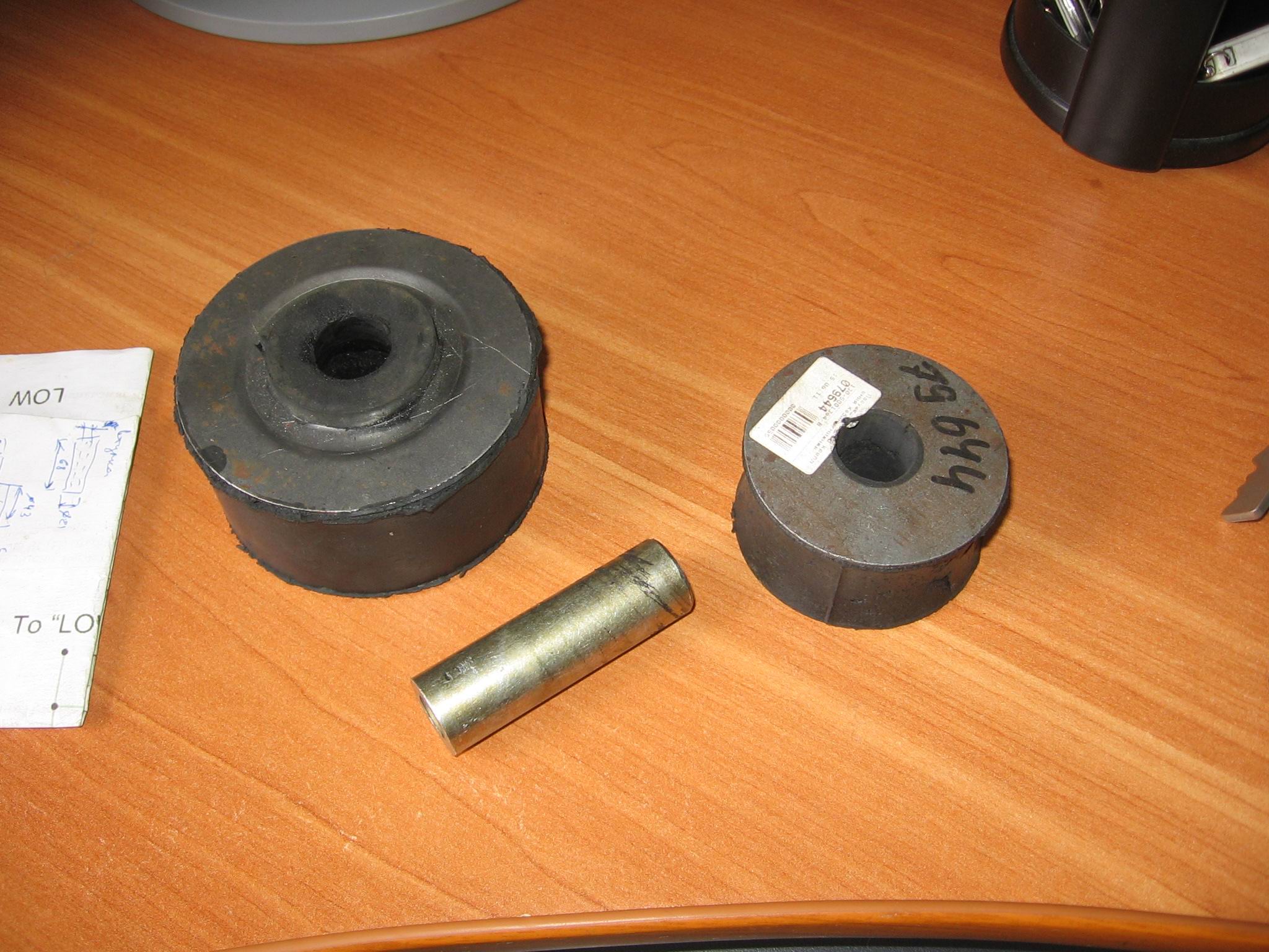

    так, еще один вопрос к знатокам: какой диаметр посадочных отверстий в кронштейнах?Итак, мною куплены подушки аж от ЗИЛ-130, теперь буду колхозить! :) Сносу таким не будет! :D
    ТОже предстоит замена подушек явно на неоригинал, буду ждать результата с описанием процесса в надежде облегчить процесс колхоза.И немножечко так ааккуратненько спрошу-а высота подушек одинакова?(сами то они явно отличаются по форме) в смысле задние и переднии.
    высота ЗиЛовских подушек 41 мм, высота родных вроде как 36. Разница в 5 мм думаю допустима

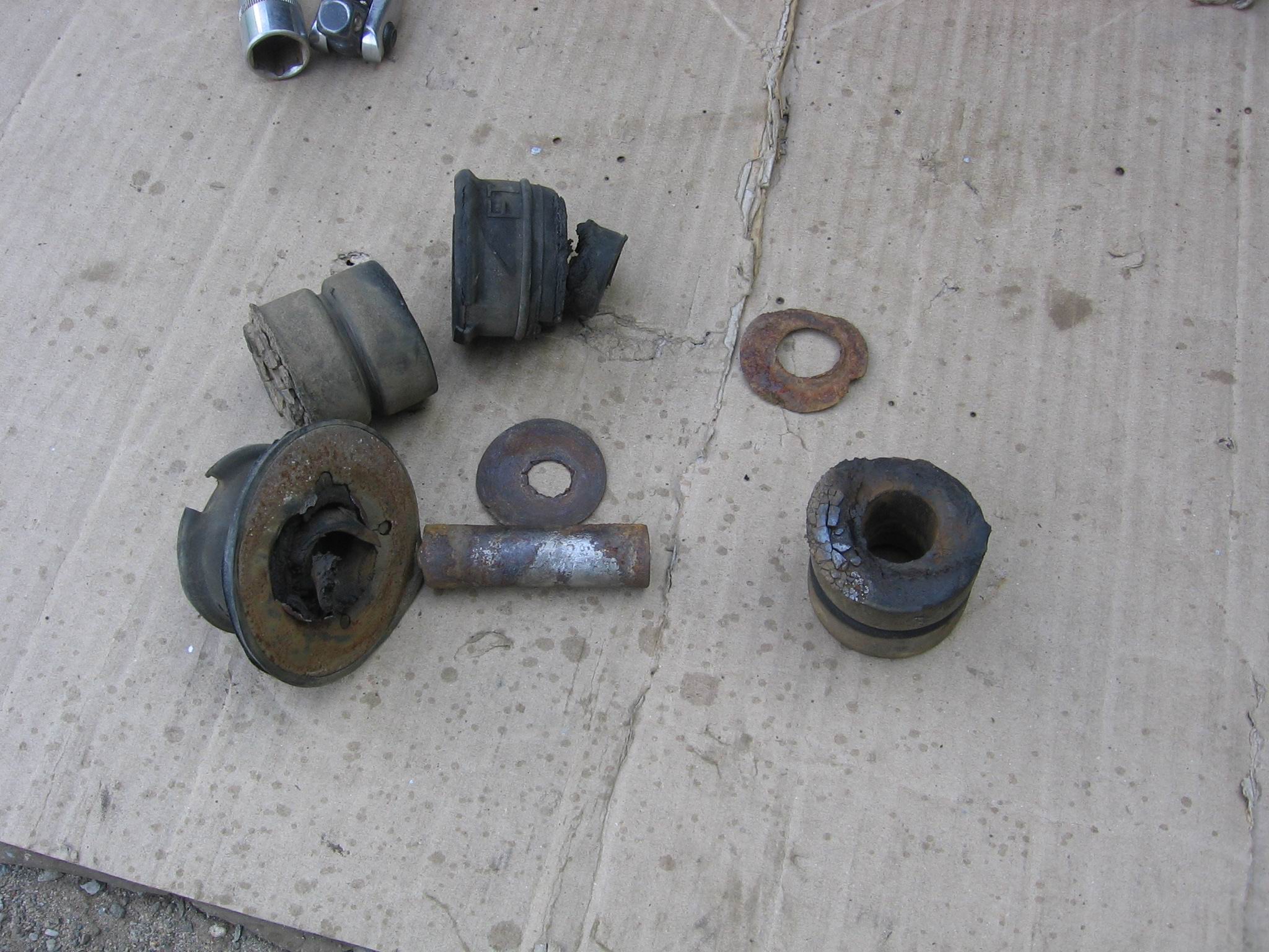

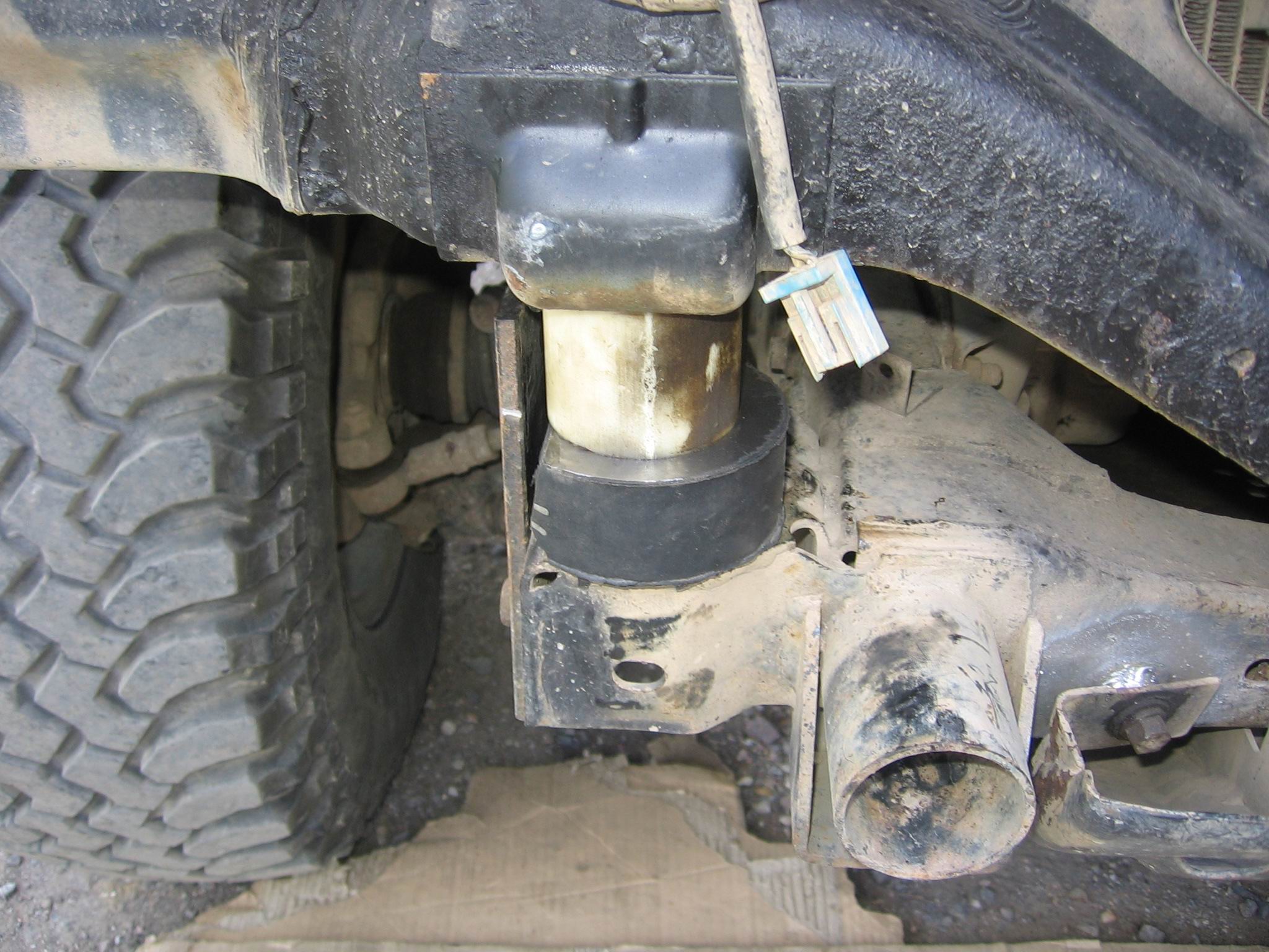

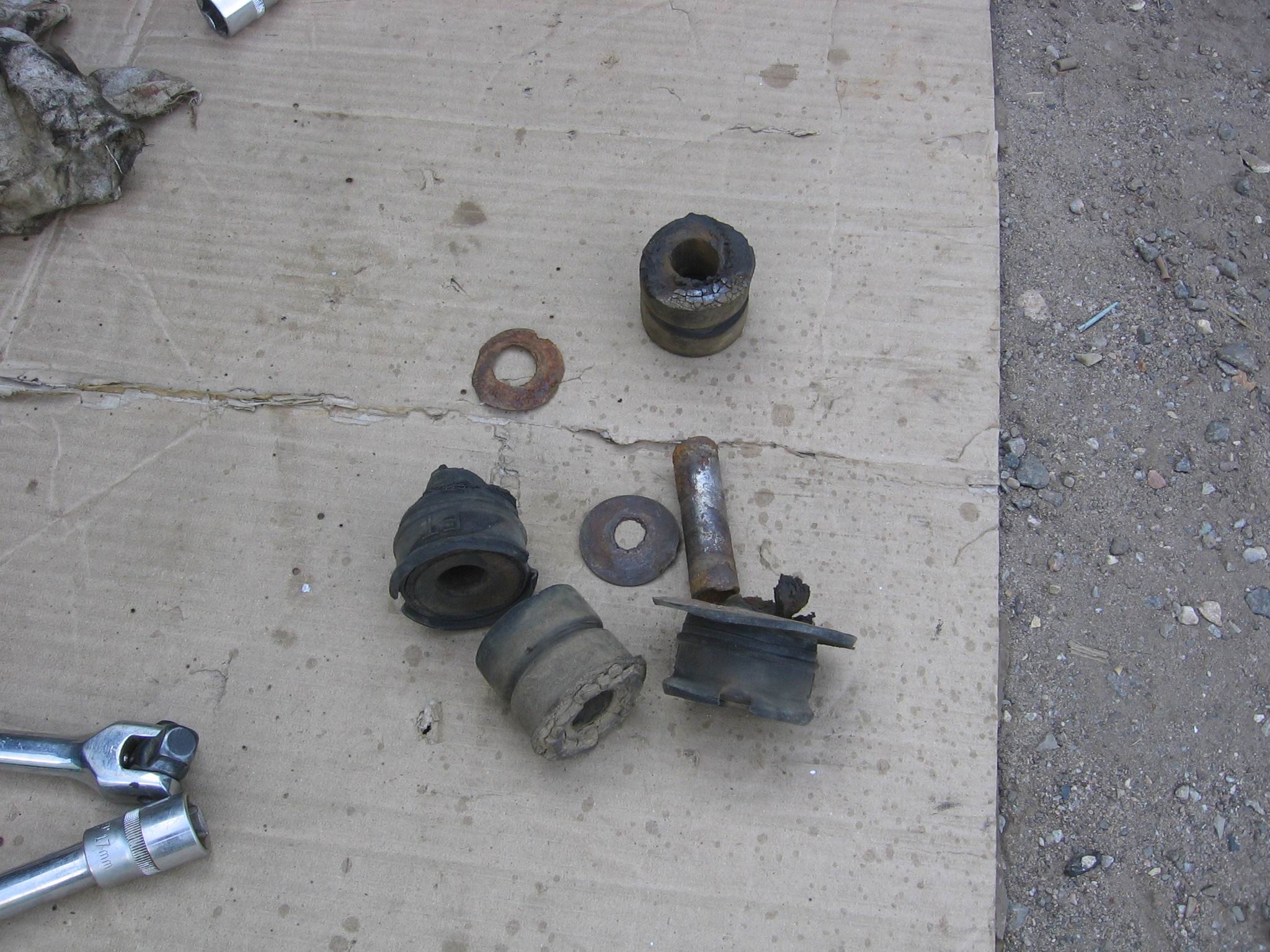

    сегодня поставил ЗиЛовские подушки, пришлось их подпилить с одной стороны и срезать металлическую фаску в том месте, где подушка входит в раму.Не айс это, конечно, но что делать, диаметр по фаске (без обрезиненной части) 42 мм, а диаметр отверстия во Фросиной раме 36 мм.В принципе все встало сейчас нормуль, болты ставил от рулевого Нивы (м12х150), при проставках 5 см встали как раз!вот что оттуда извлек:IMG_0820.JPG IMG_0819.JPG А теперь вот что стоит там:IMG_0822.JPG IMG_0823.JPG и общий вид

    кто будет делать - чтобы меньше головной боли было, надо подбирать подушки под отверстие в раме (36 мм), а вообще у меня на все ушло примерно полчаса :)

    нижнюю часть бы увидеть как сделано
