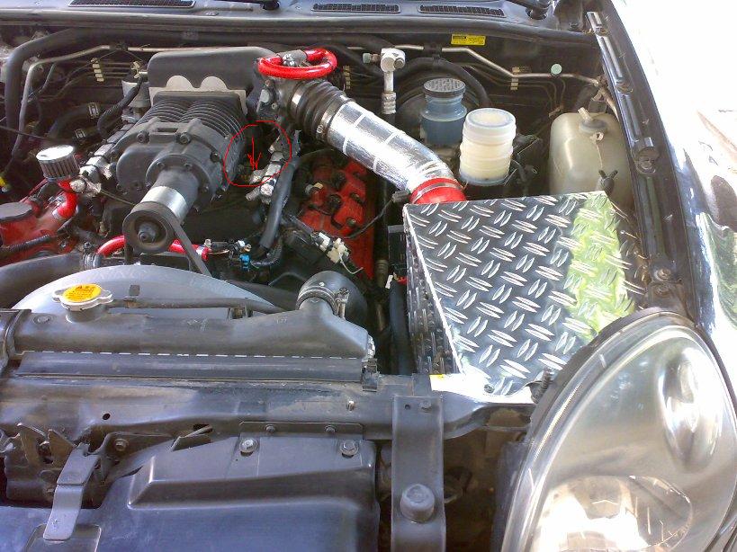

    в любом интернеттюнинговом магазе, тут например:http://www.atomic-sh...tronics/gauges/а нах он тебе? подключи скан и посмотри давление по штатному, он у тебя слева от чарджа установлен, если смотреть по ходу движения авто, тутакрышка.jpg

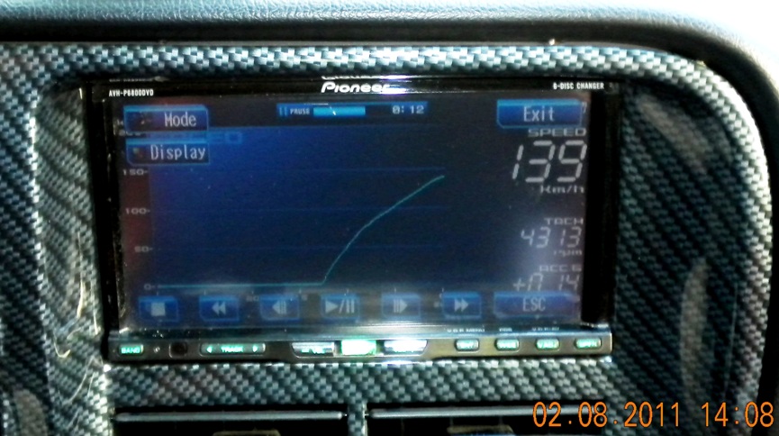

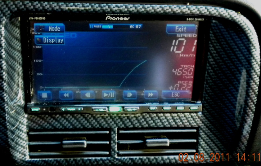

    ROTREX C30-94 установлен! :D Бешеный снова попёрррр!!!! :lol: Первые же замеры на тестовом заезде показали101км/ч за 7сек и 139 км/ч за 12сек! B) И это без поправки на резину ! Это жесть как он прёт!!! Клапан правда ещё не совсем правильно работает, но это всё дело дальнейшенй настройки и доводки. Да! Я сделал это! Поздравляйте меня! B) :alcohol: :lol:101_за_7.jpg 139_за_12.jpg сечас видео закачаювот тута:http://www.youtube.c...h?v=_vSCOZOk1cg
    Еще не вечеер , еще не вееечееер ....)))ну а так типа поздравляю, настраивайся там получше)))
