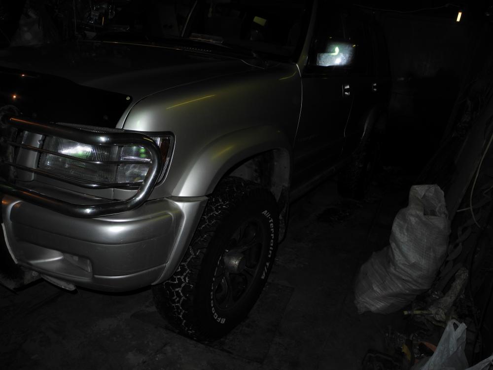

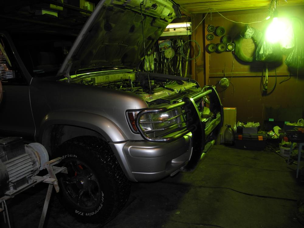

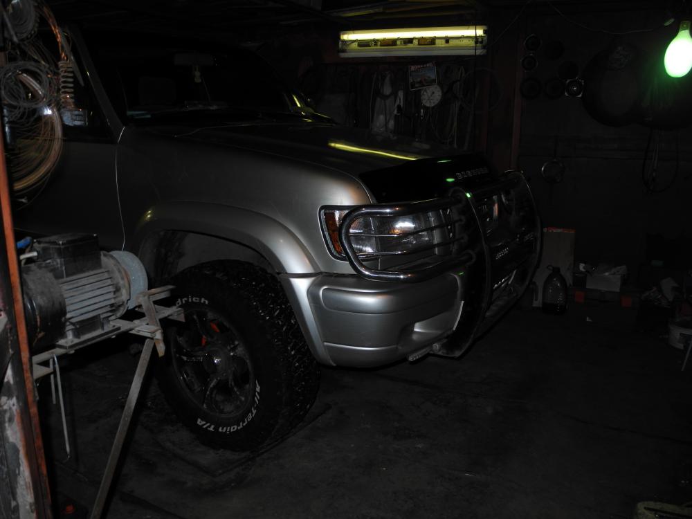

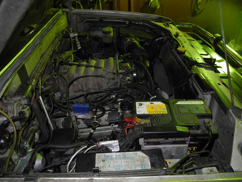

    Со шкивом к.вала не мудохался (болты вроде М8 там ввернуть и уголок ( в пол упереть) и им-же притянуть вороток с головкой...
    Радиаторы все сниму (кондей все-равно пустой) , там кто-то писал что крышки ГРМ не даёт снять шкив г\.усилителя ...
    Вот какие условия у меня ...
    Всё тесно ...

    Радиаторы снимай, шкив коленвала двух- или трёхлапым съёмником
    Центральный болт шкива коленвала стартером откручивается очень хорошо :)
    Шкив гура стопоришь большой отвёрткой или спецприспособой для стопорения шкивов (если сильно затянуто и закисло).
