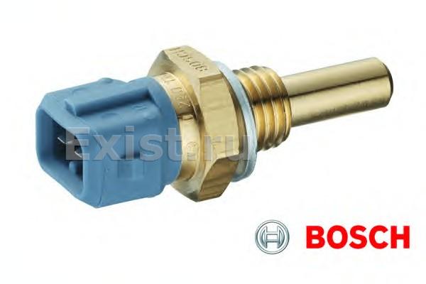

    это который на жопе блока? ок, попробую. Но он температуру показывает нормально...
    Тьфу блин... как всегда,всё перепутаешь. Температуру показывает тебе одноклемный датчик, с "грибком", а температуру мозгу (не твоему, машинному) кажет датчик ДВУХ-контактный, голубого цвета, с разъёмом того же цвета. Температуру - мозгу! Мысль уловил. Находится он рядышком, на той же жопе. :)
    ну его накуй, если что-то вставлять-вытаскивать наощупь, то это может быть только ЁНГ! Все остальное, особенно с таким количеством штырьков - ну его накуй
    Всего то 55... штырьков. Ну ты же их не по одному вставлять то будешь. :D
    это все фигня, там, насколько я понимаю, обычный резистор с ползунком, а как он крутится (легко или туго) это на качество его работы не влияет
    Не, Вов, не фигня.... у меня, случай был, что резистор этот так приклинило, что он даже дроссельной заслонке не давал закрываться.

    млять, это просто абзац какой-то!!! попробовал сегодня перекинуть 1 и 2 провода - жопа, мотор стреляет в воздушку, обороты набирает гораздо медленнее. Вернул все назад. Прозвонил старый и новый ДПДЗ - отличие в сопротивлении примерно на 200 Ом. Поставил старый. Посмотрел датчики температуры воздуха во всасывающем патрубке, немного отличаются по сопротивлению. Поставил старый. Попробовал массу на датчиках - разница с Супер-массой примерно 0,01 Вольт. Бросил массу на датчик с Супер-массы.Результат практически тот же.И тут я начал вспоминать, что мне еще говорили, и в памяти всплыл датчик температуры мотора, который дает сигнал на мозг!МЛЯТЬ! скинул датчик совсем - не заводится. Стал крутить стартером дольше - завел, огромный провал, обороты сбрасывает долго на холостые. И дальше вспомнился рассказ Аристарха, как ему вместо датчика жижи воткнули датчик воздуха. Попробовал. Пипец, холостые поднялись до полутора тысяч, обороты плавают, на холостые после газа сбрасывает ооочень лениво. И тут начался колхоз, благо взял сегодня с собой мультиметр. Датчик на прогретом моторе у меня показал сопротивление в 290 Ом. Датчик температуры воздуха - порядка 2 кОм (из-за этого обороты подпрыгнули). Так как в гараже набора резисторов не держу, решил использовать то, что было под рукой.Под рукой оказался все тот же потенциометр - ДПДЗ, который можно увернуть до 900 Ом. Воткнул его вместо датчика - и О ЧУДО!!! Провал исчез совсем! Холостые примерно 950 оборотов, правда тяга не очень, но думаю, если воткнуть туда нормальный датчик, то должно все стать на свои места!У кого есть исправный датчик температуры жижи - скажите, какое сопротивление у него холодного?
    Вовка - баламут! :D Опять всё перепутал... Ну да ладно, не обо мне речь. Главное, что неисправность поймал.Вот здесь посмотри, цены тебя приятно обрадуют, даже колхозить не придётся.
    я уже Бошевский заказал :)я - баламут? а вот тут КТО писал???http://forum.4x4club...i...st&p=518801
