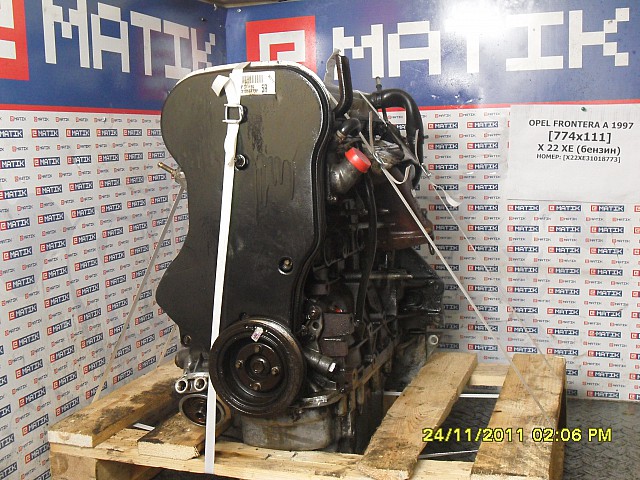

    караул приехал с работы решил промыть систему колой с радиатора антифриз слил с движка пробку обыскался не нашёл народ хде она покажите пазязя на фотке где нить в каком районе хоть искать?
    А она (пробка) вообще на движке есть?

    хмм а ка же тогда с него сливать то ?я самый нижний патрубок снял он кстати на печку идёт но сдаётся мне это не предел так как все патрубки одеты на какой то алюминиевый тройник который идёт к двигателю и уходит он на взгляд ниже чем патрубки . фотки не нашего но похож

    Вроде бы обсуждали когда-то и пробку не нашли. Точно не помню, могу ошибаться... А, так он снятый, это ж упрощает дело, можно и перевернуть в нужную сторону Или это чужой на фото?

    не ну должна быть дрыдочка
    да не это не он с нета фотка

    Здесь пару советов: http://forum.4x4club...ic=128327&st=20
    И ещё кто-то где-то написал, что нашёл что-то похожее на краник на правой стороне снизу, но побоялся свернуть.
    13 02 864 Пробка радиатора
    во, вроде напал на след: http://forum.4x4club...showtopic=71332
    Никаких штатных конструктивных сливных пробок антифриза на двигателе первого и второго поколения Х22ХЕ НЕТ!
    +100,
    низ радиатора пробка,
    помпа-пробка.
    то-есть когда помпа меняется оттуда все оставшееся и выливается.
