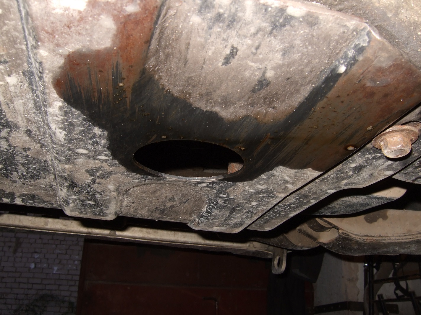

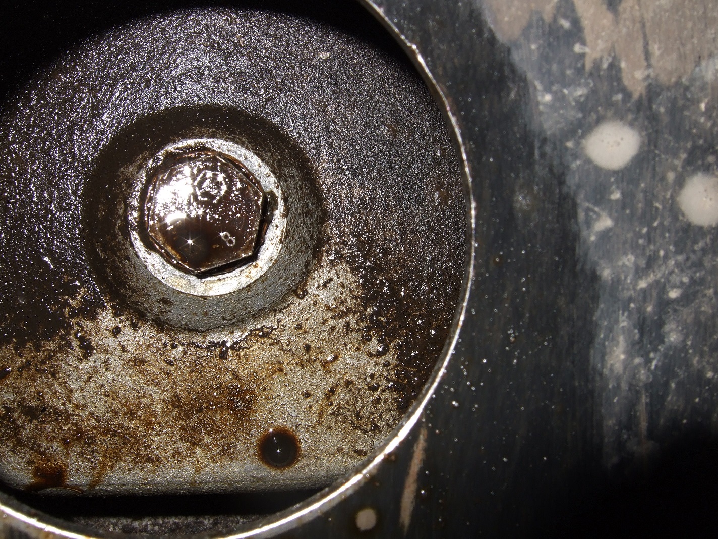

    На герметик садится замок №5, который и обжимает сальник коленвала. Дело то может и не в сальнике, а в течи по этому стыку замка и блока..
    Либо на колене уже под сальник выработка и кромка просто не держит масло.
    Тут 2 варианта: либо подкладывать что-то под сальник, тем самым смещая его рабочую кромку с этого места выработки, либо покупать сальник от Тойоты Камри в 24 кузове - у него внутренний диаметр меньше на 1 мм. Искать по каталогу ТэкДок. Стоит 300р.
    А подскажите где этот замок №5? И как его посадить на герметик? Мотор разбирать что ли? Спасибо.
    Пока не торопись - наблюдай.
    Да, это замок коренных вкладышей коленвала. Сливай масло, снимай поддон. Заодно и профилактику узла сделаешь.

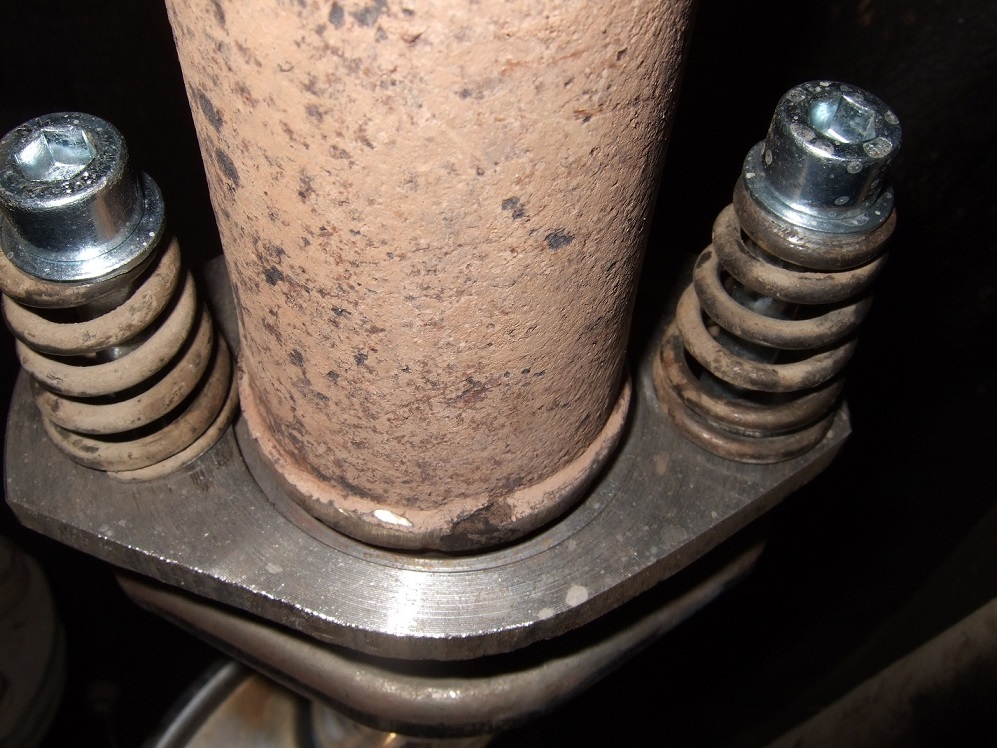

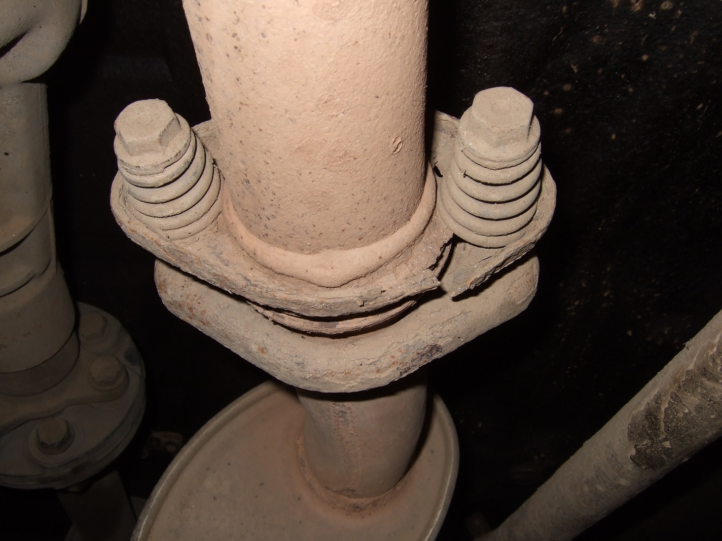

    да как сказать....не потеет точно, защита в масле, а еще и 100 км не пробежал...
    Я щас еще и с глушаком воюю, особо не катаюсь чтобы проверить расход масла.
    Было
    Стало
    Еще не приварен, как же сложно найти нормального адекватного свободного сварщика :wacko:
    Кстати, прокладка этого гибкого соединения пришла пипец из прессованной металлической губки, неужели нет нормальной монолитной?
    Нету. Если только на свой вкус в наших магазинах по ГАЗелям подбирать.
    Я вот это кольцо из губки металлической так всунуть и не смог - смазал высокоткмпературной смазкой. Там всё достаточно плотно, не сифонит. Но затягивать нужно не сильно, чтобы была степень свободы для труб вследствие колебательных движений от движка.
