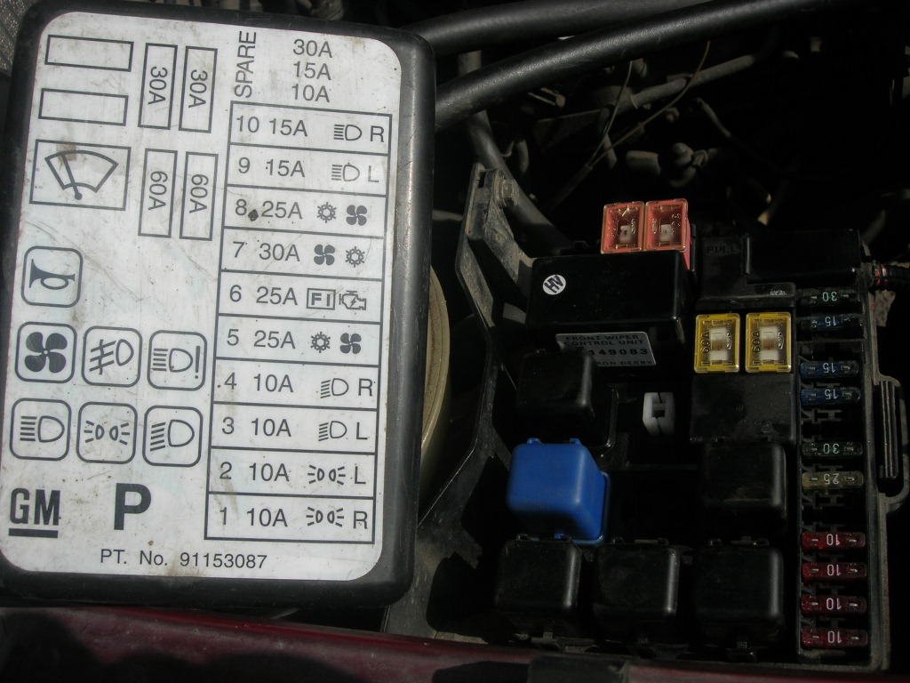

    Сфотографируй пожалуйста крышку блока реле и предохранителей подкапотом. я голову ломаю что куда и зачем оно надо.
    Т.е. тебе нужна только картинка с крышки, чтобы знать какой предохранитель (реле) за что отвечает?
    Ага.
    На своем вертолете решил поменять карыто топливного и бензус. Уже несколько дней долблюсь а "+" на бензус не идет. Прозвон показал такое порево в жгуте что :Cherna-facepalm: "... мама дорогая, дострелите меня, я еще зачем то шевелюся, а оно уже и нехочется..."

    Вот от Jay-я картинку блока реле в подкапотном дождаться бы. Дабы срезав нах... весь клубок что у меня там есть потом раскидать что куда положено.
    Разбирал вчера коробочку, там внутри всё как новое, и очень замудрёное, ну реж...DSCN0736.JPG
    Кстати, надеюсь вкурсе, + на бензус при работающем двиге только.
