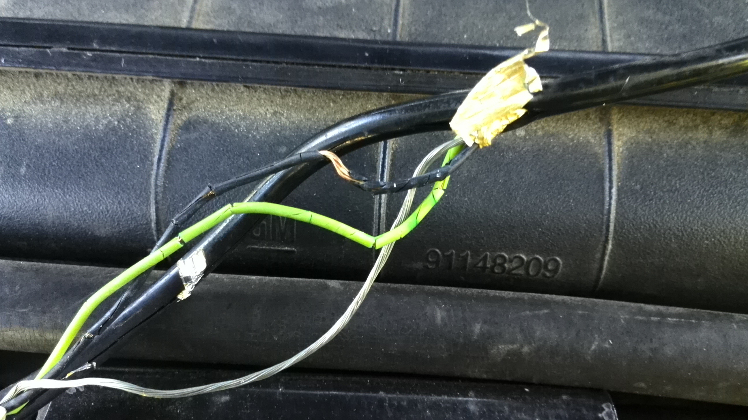

    IMG_20130906_173538.jpg .Мужики это фото провода от дпкв как видите я разрезал его наружнюю оболочку то что там я увидел надеюсь видите и вы.А началось все с того что машинка моя отказалась сегодня уторм заводиться,но всеже была заведена.Значит с утра пришел ключ на старт крутит но не заводится,странно или б.насос или нет искра,подумалось мне,открываем капот и начинаем трясти за провода разные ,дергаем не сильно дабы не оторвать ,гнем их надламываем,идем в машину и опана завелась.Снова под капот и снова трясем дергаем и гнем провода опана заглохли,тка методом прощупывания проводов находим ни чем свмду не отлячающийся провод ДПКВ,ипризаведенной машине издеваемся над ним.Результат заглохла.Ну дальше как видите вскрытие показало что пациент не очень жив :Cherna-facepalm: за годы работы при перепадах температуры внутренняя изоляция потрескалась и началаи проводки замыкать с массовым проводом и экраном которыц там же и идёт.И теперь у меня появилась мысль а может люди которые поменяли датчикна новый могли бы обойтись заменой проводки к нему от него и темы людей недавно созданые по поводу заглох не могу завести и прочее может вам поможет мой рассказик.Спасибо завнимание.
    надо принять к сведению, обычно на эти провода никто особо не грешит обычно

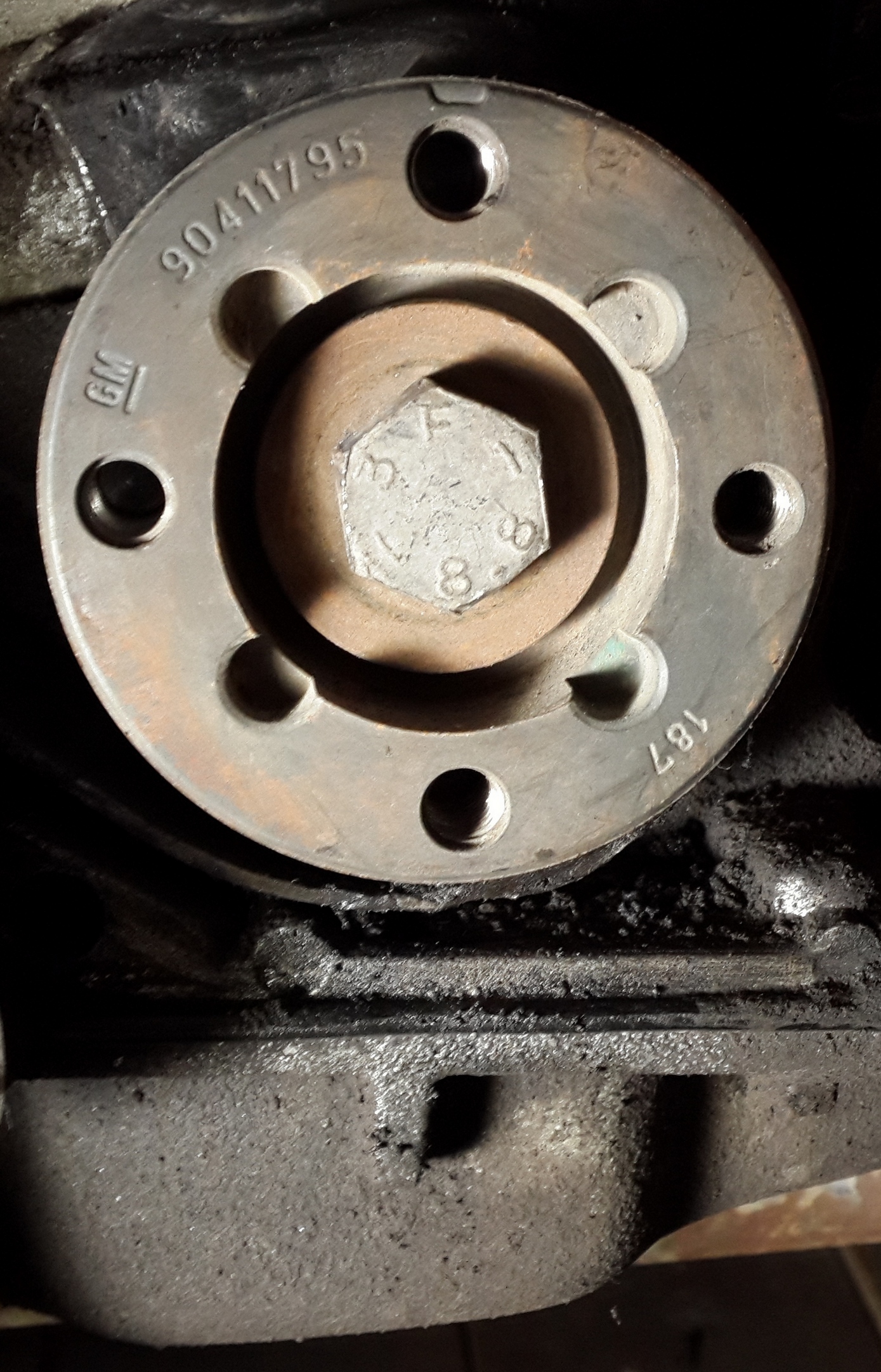

    Доброго Вам люди х22хе!купил Фросю не на ходу,стояла долго.пробовал заводить и нифига не получилось.смотрю метки на КВ и распред валах не сходятся.начал совмещать и вижу такую картину...метка на КВ при ВМТ первого цилиндра смотрит точно вверх,а должна смотреть строго на метку поддона________.jpg .как такое может быть? :blink: ВМТ выставил(электрод в первый цилиндр) и согласно этому(Датчик положения коленчатого вала, работает в паре с диском синхронизации (синхродиском) и обеспечивает выдачу угловых импульсов синхронизации от (60–2) зубьев диска, то есть размечает оборот коленчатого вала на угловые отметки. Угловая длительность одного зуба, включая интервал до следующего, составляет 6 градусов положения коленвала. Синхродиск имеет вырез размером в два полных зуба. Начало 20-го (после выреза) зуба синхродиска совпадает с верхней мертвой точкой первого или четвертого цилиндров.)или я чёт не так делаю?
    Метки постоянно не сходятся, или всё таки сходятся, через раз?
