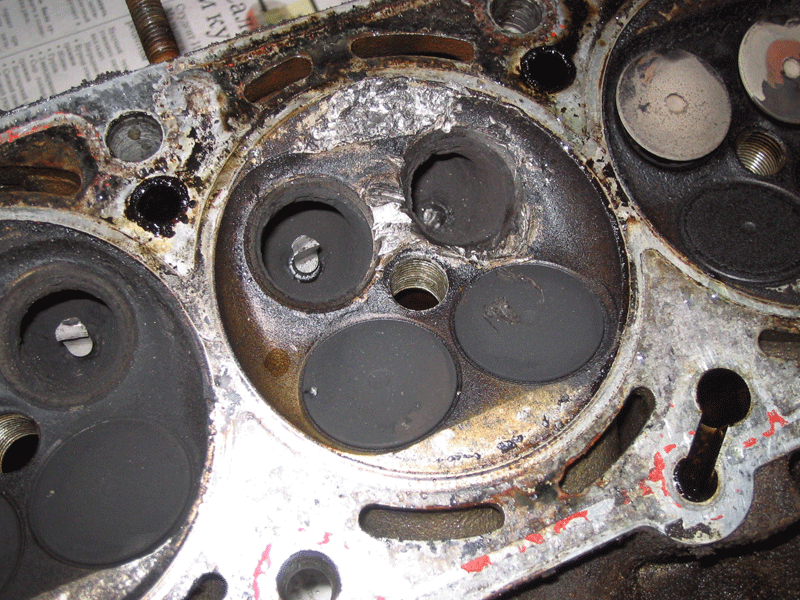

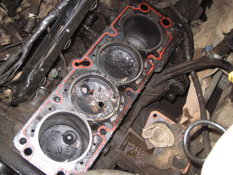

    жесть... :blink: бедный дрыгатель...
    Нормальный такой мотор.... был. Ты чего мне инфу не скидываешь, забыл, что ли?

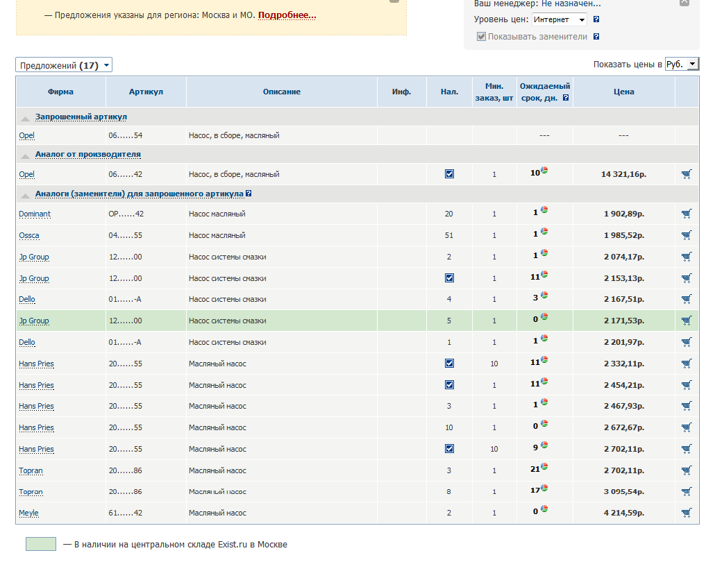

    всем доброго времени суток нужен масло насос на x22xe. на экзисте нашли только оригинал за 15 к , и какие то другие но они пишет что на спорт 2.0 .может есть какие то замены кроме оригинала номерочек пазязя скиньте за огромную благодарность :D во и коренные вкладыши та же история
    Коренные вкладыши какие?
    всем доброго времени суток нужен масло насос на x22xe. на экзисте нашли только оригинал за 15 к...
    Чёт ,дружище, тебя безбожно "разводят" эти ушлые менеджеры и просто не хотят продавать не оригиналы...

    да не неоригиналов масса но где буковка I жмакаешь и там пишет что фронтера а спорт двиг 2.0 а вкладыши стандарт просто оригинал что то как то дорого и непонятно так как написано что это направляющая 6 http://www.elcats.ru...Title=undefined они вообще там балбесы я долго объяснял что есть сцепление luk и стоит 7 к так как я дома смотрел, они найти не могут. предлагали в разнобой, корзина тыш 8, диск где то около того, плюс выжимной.так мне и пришлось ехать до дому, лопатить форум где ты мне писал артикул комплекта lukовского. вот дал им номер так и заказал.
    вот щас смотрю страница та же что на твоём скрине тепозиции на которых есть буква (i) жмёшь и там пишет применимость фронтера а спорт вот и вопрос подходят ли они .а там где ни чего не написано вообще не понятно то ли это? вроде как то, а вроде и нет. вот ты же свою лопатишь, неужели оригинал покупал? а если нет то какой именно брал? там единственное пишет что подходит это 205 586 фирма Topran, но я полистал и всё говорит за то что это турция, как то сыкотно турков ставить. фууу отписал :lol:
