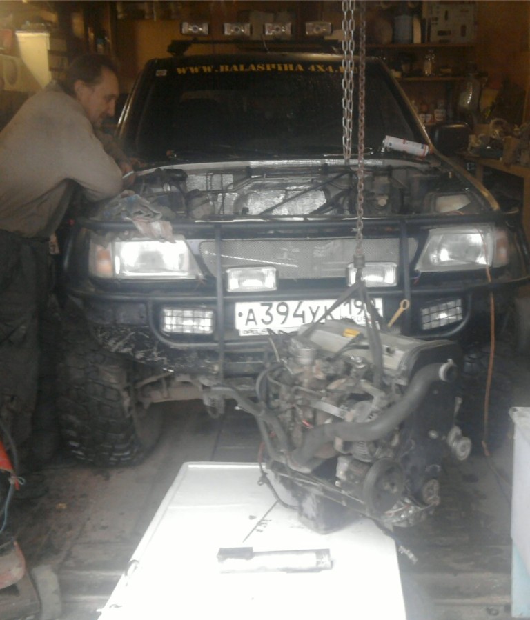

    Приветствую.требуется вынуть блок цилиндров наружу.голова,гидрач,кондей,стартер,геныч уже демонтированы и отревезированы.вопрос вот в чём.можно его(блок) вручную вытащить и сколько народу надо собрать?блок сколько весит?(отсюда и кол-во пива затарится)))).или талёжкой можно и не заморачиваться.потом ведь и ставить надо буит.с коробкой как?под неё ж тоже надо чёнить подставлять.кто делал эту весёлую процедуру,подскажите пожалста.
    вчера выдернул, свой пИхатель полностью со всем навесным, не снимая мостов и коробас остался на месте(машина лифтована) выдёргивало народу человек 6 из них полезных трое, но мы тянули талью цепной. думаю без навесного вручную, втроём-лучше четвером реально. хотя тут писали что вдвоём выдёргивают думаю тяжеловато. мы его полностью пытались в другой гараж вчетвером оттащить, не смогли, ну может конечно и смогли бы просто ржали все по очереди ))))). так что 3-4 человека. мне кажется нужно по любому это если без навесного .

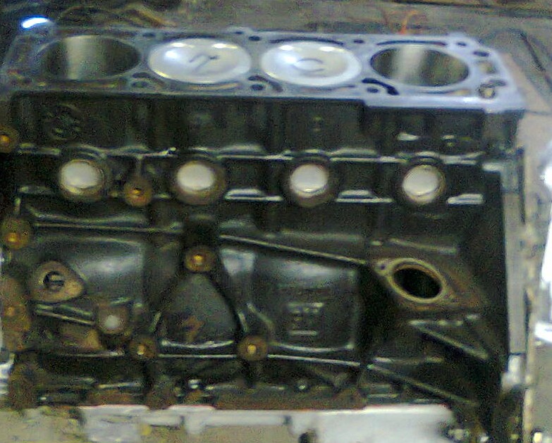

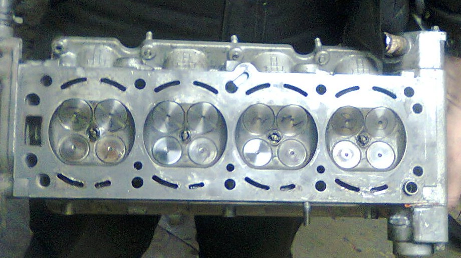

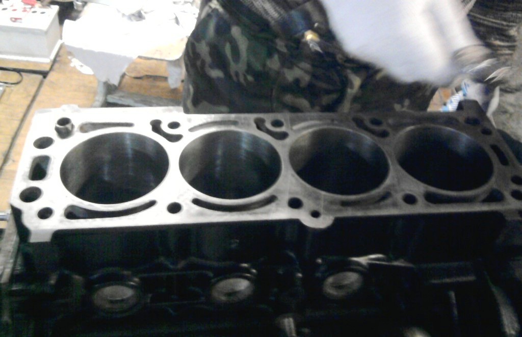

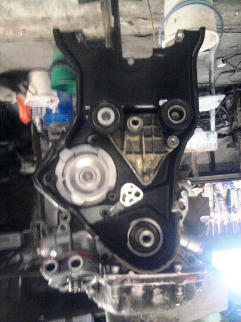

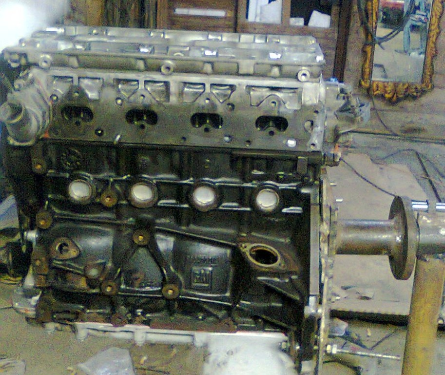

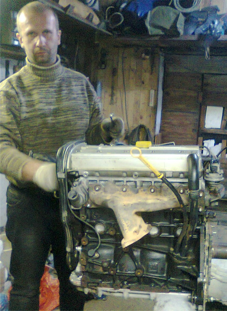

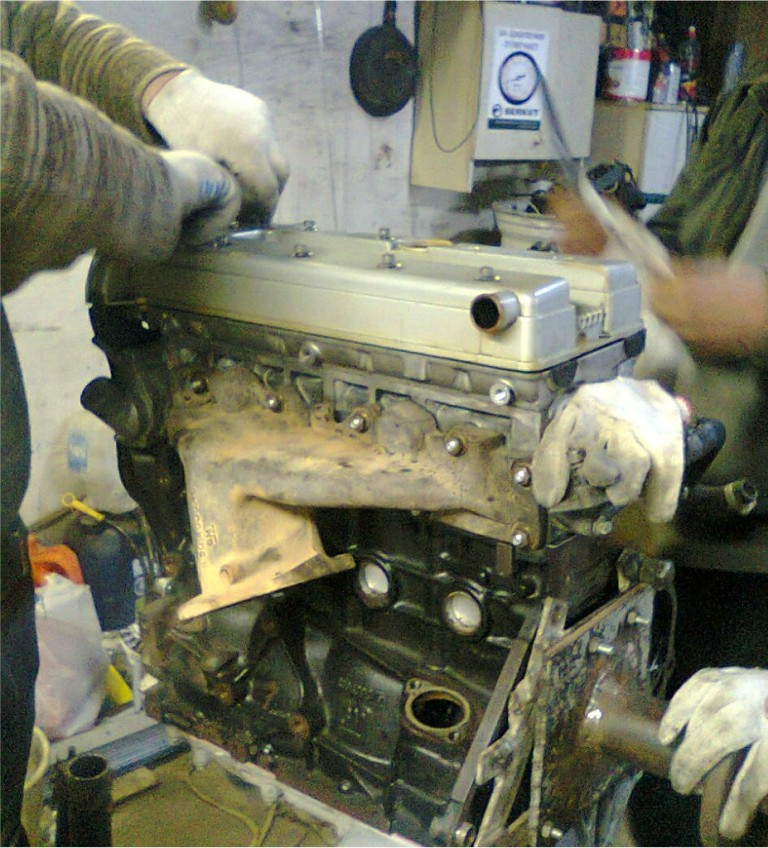

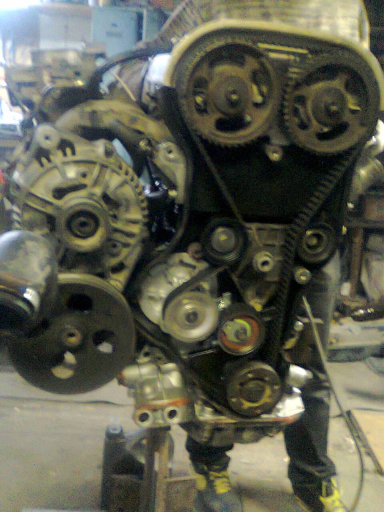

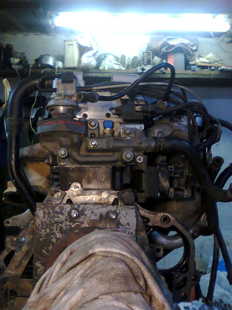

    пара фоток о переборке

    Интересные фотки! Что делалось с клапаном ЕГР? (Насколько всё запущено было, что менялось, откуда прокладки?) Озаботился тут заменой масла в двиге. Но "груз опыта" за лето пополнился рассказом коллеги о том, что при переводе его акуры на родное масло, ушли межплановые "подливы", и вцелом немного всё изменилось. Вот и стал искать замену мобилу первому в линейке GM. Пока набрел на синтетику General Motors 93165557 Масло моторное синтетическое "Dexos 2 5W-30", 5л за 1188р. в магазине и 1298р. в Экзисте. Как оно будет в X22XE? Понятно что будет, но как про 92- можете смело лить, только не газуйте)))(мануал).
