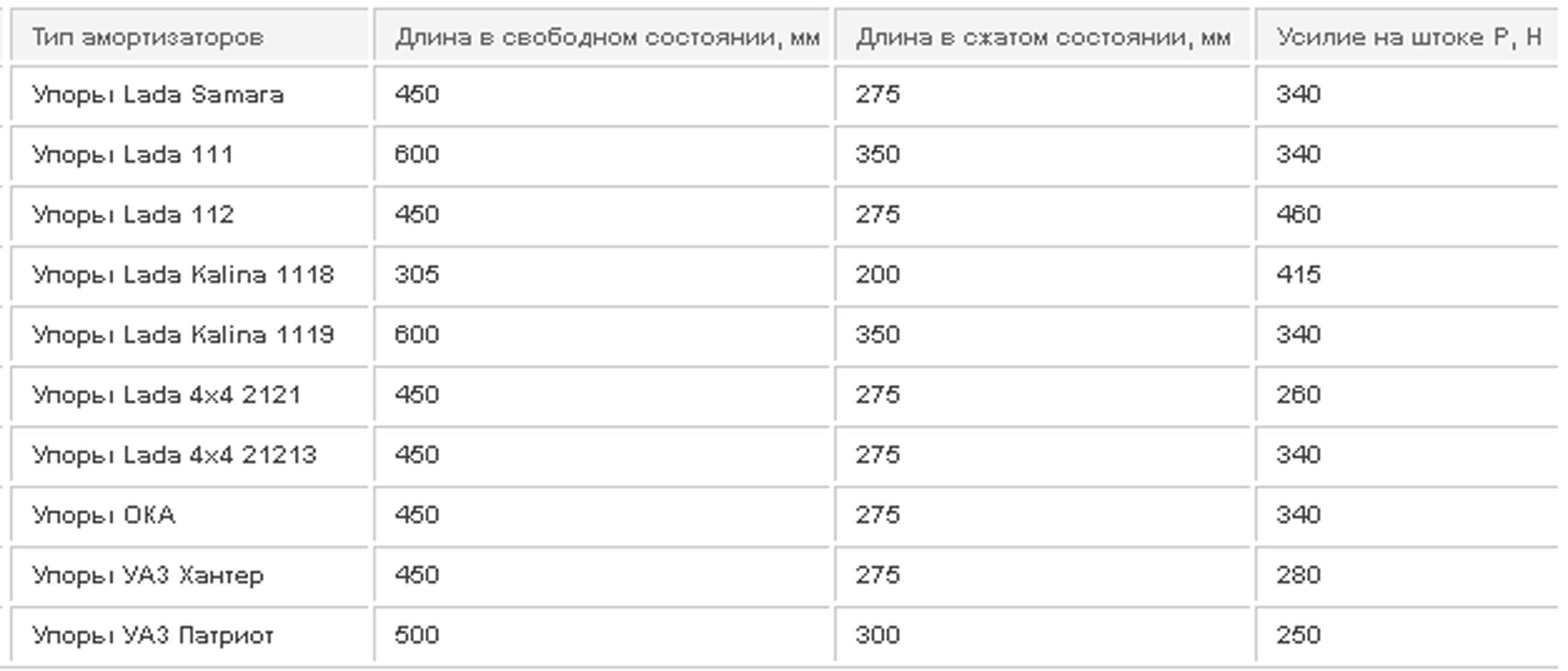

    #6 tula
    Отправлено 31 января 2012 - 11:21
    tula
    • 940 сообщений
    • Тула
    • rodeo 2002 white
    #7 VladTr
    Отправлено 31 января 2012 - 11:37
    упоры от оки такие же по длине, как на восьмерке??? :D :D :D В опу эту табличку!!!
    #8 Cento
    Отправлено 31 января 2012 - 11:39
    Cento
    • 860 сообщений
    • Moscow, Rechnoi
    хорошая схемка, нужная.... :znaika:Но самые лучшие от ISUZU AXIOM 3,5 от задней двери!!!!!!!!

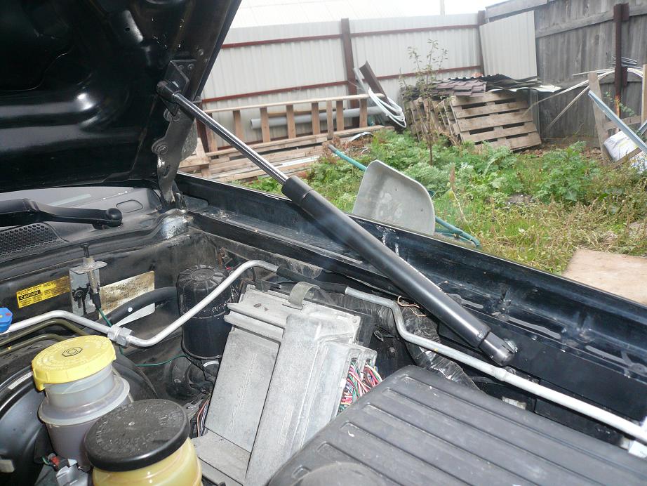

    #13 VladTr
    Отправлено 01 марта 2012 - 21:48
    Угу... Мы можем-- на махинку-то ничего не жалко... :P
    фотка не очень, но вроде как видно:

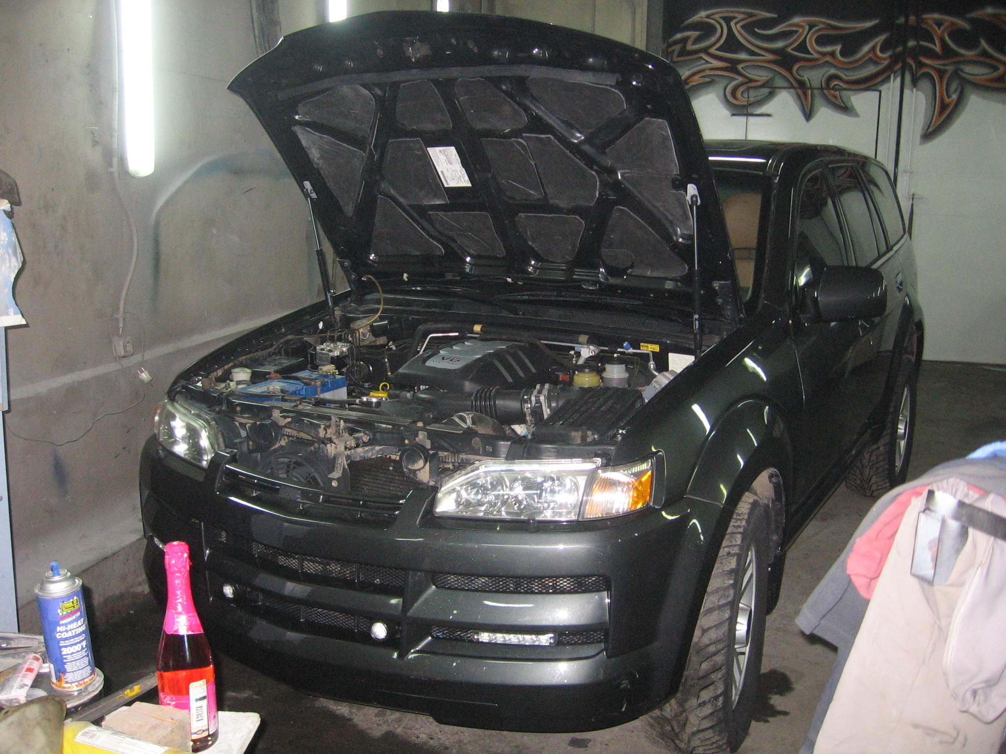

    #14 Mad Max
    Отправлено 02 марта 2012 - 09:34
    Mad Max
    • 1 900 сообщений
    • Ростов-на-Дону
    Я делал немнога по другому.
    #15 VladTr
    Отправлено 02 марта 2012 - 11:12
    так, как делал ты, есть один минус - амортизаторы осложняют доступ под капот, на них ложиться приходится, поэтому я делал наоборот, чтобы как можно меньше места они занимали на крыле (то есть были ближе к петлям)
    #16 Cento
    Отправлено 02 марта 2012 - 11:26
    Cento
    • 860 сообщений
    • Moscow, Rechnoi
    Вот я себе так же сделал, но, как уже писал-- не везет мне с аммо-- через год уже поднимал по старому ручками. Вот интересно динамометром померять-- в каком случае нагрузка на аммо больше. В идеале вроде одинаковая должна быть.
    #17 VladTr
    Отправлено 02 марта 2012 - 12:06
    нагрузка зависит от угла наклона амортизаторов - идеал - когда углы к капоту и крылу одинаковые. Чем больше точка крепления амортизатора прижимается к крылу или капоту - тем большую нагрузку получаеткстати, в моем варианте еще один плюс - капот в открытом состоянии передает свою нагрузку на практически вертикально стоящий амортизатор
    #18 Mad Max
    Отправлено 02 марта 2012 - 13:21
    Mad Max
    • 1 900 сообщений
    • Ростов-на-Дону
    Может аморты разные? У меня что на Вехе что на Аксе годами работали.
