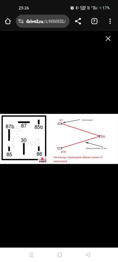

    Нет, не поможет. На реле пять контактов, нужно просто узнать какие два замкнуть для теста насоса, вот и всё.
    Замыкать надо три контакта  - 87 , 87 b и 30

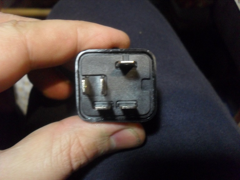

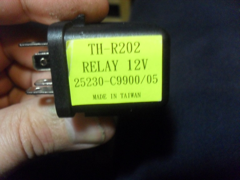

    Это какие именно? У меня нифига не подписано

    Может, пройти от обратного, и прозвонить реле? Найти у него выводы катушки по сопротивлению, и попробовать подать на нее напряжение, прозвонить другое контакты и выяснить, как они коммутируются.

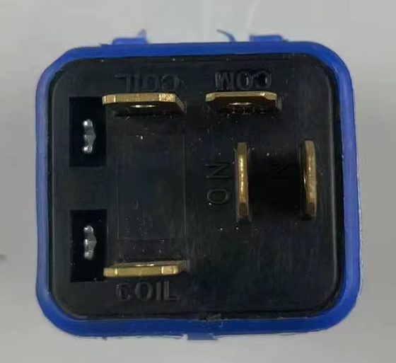

    В интернете всё, при желании, находится за 5 минут.
    Это реле - тайваньский аналог оригинала.
    Вот фото оригинала:
    Контакты COIL - это управляющие контакты катушки.
    COM - по идее, - контакт 30
    ON - по идее, - контакт 87
    Обычно маркировка на верхней части
    У меня другое реле походу
