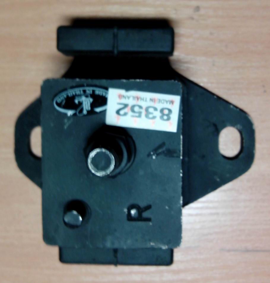

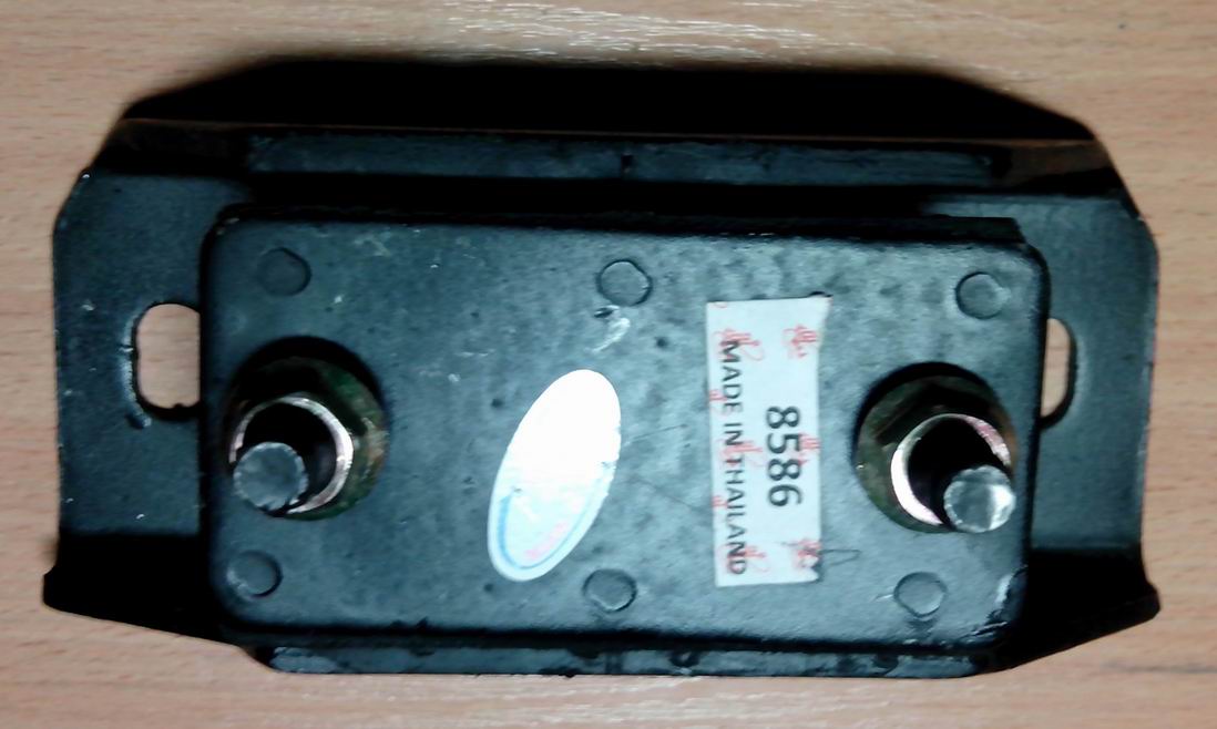

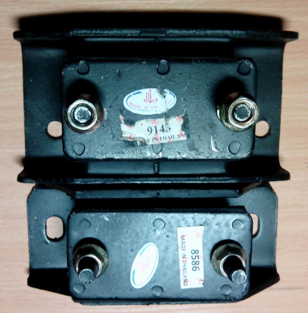

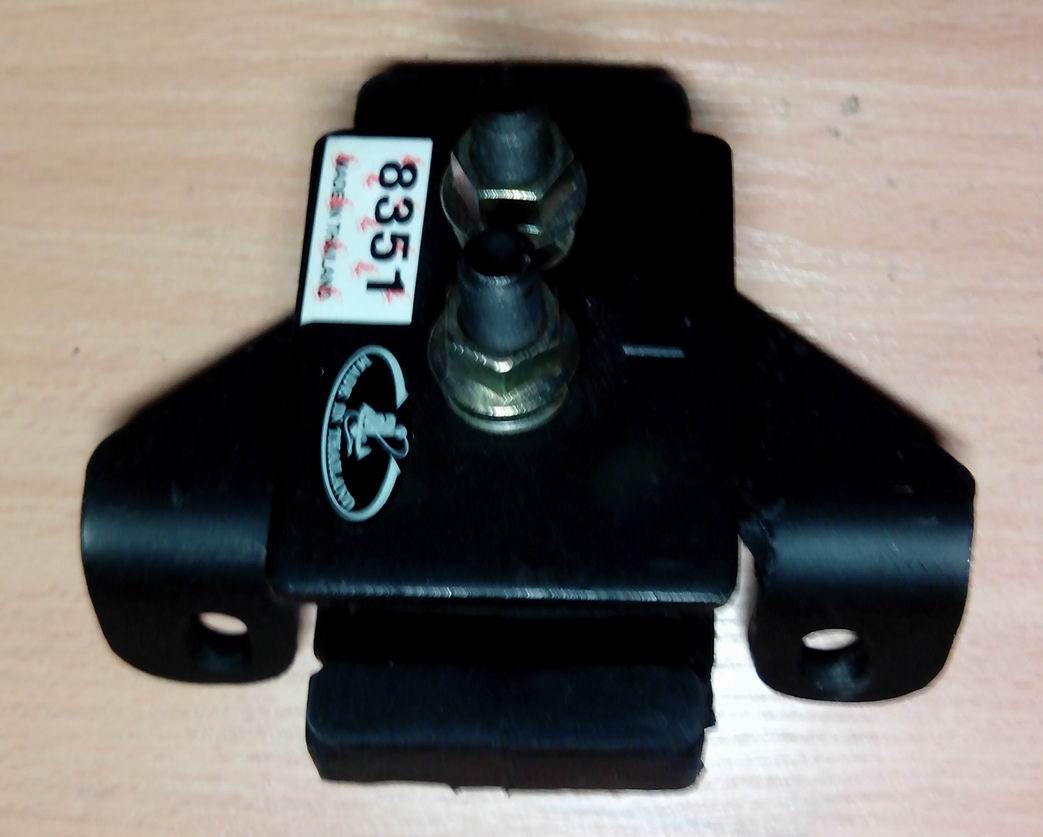

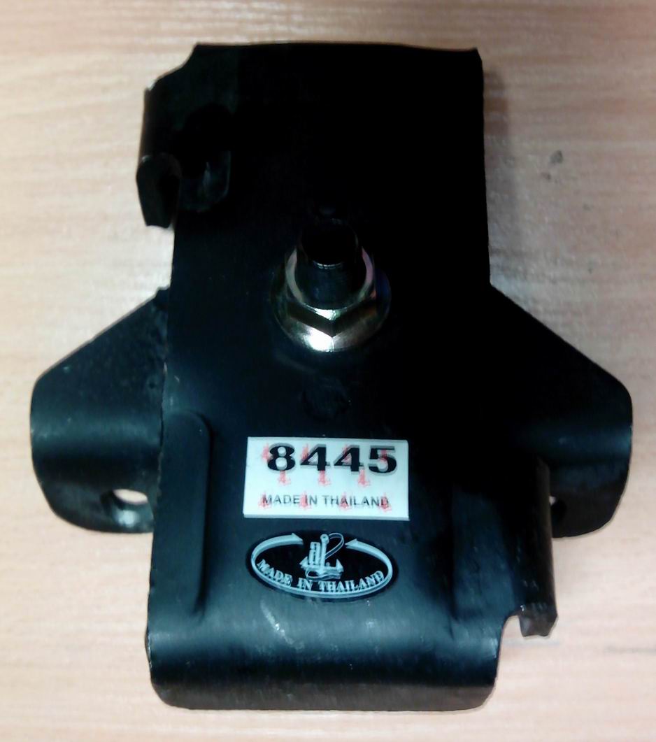

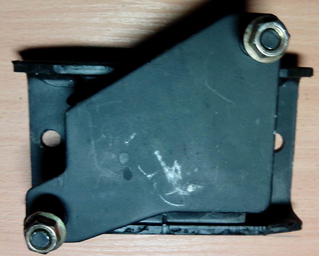

    Эхх, раззудись плечо, размахнись рука: пока что нашел - чето еще есть где-то :) Родео 91-92 -Фронтера 91-97 все движки кроме 2.8 дизеля, и на Спорт подушка коробки не подходит Также на квадратные труперы вроде под 2.6 идут Из нареканий - была одна жалоба что подушка коробаса мягче родной и провисает pod1.jpg Родео 93-94, Трупер 92-95 pod2.jpg Родео 95-97 Трупер 96-2002 Веха 99-2001 pod3.jpg Родео 96-2001, Трупер 96-2002 Веха 99-2001 pod4.jpg Родео 91-97 Трупер 84-91 - вроде как под АКПП kpp2.jpg Интереснее, что при смешной стоимости она совпадает в размерности (кроме дыр в основании) с более дорогой - при этом крепче за счет малого размера подвеса kpp1_2.jpg Родео средних лет, кажется АКПП kpp3.jpg

    Отлично ! Вот размеры бы по высоте ещё узнать бы...
    И сразу вопрос - не закралась ли ошибка ?
    Тут:
    "Родео 95-97 Трупер 06-2002 Веха 99-2001" - разве на Вехе 2 типа подушек? Да и Трупперовские такие же должны быть. Там же загнутые уши крепежа к раме... Так как на Родео с 3,2 - модель на фото 8351

    06 поправил,
    надолбил из каталога как успел
    на Родео 3.2 какая-то смена одной из подушек в 95 была
    пока нет времени разбираться щас уезжаю - может на следующей неделе будет как вернусь

    Вроде правая и левая по маркировке, потому 2 разных :)

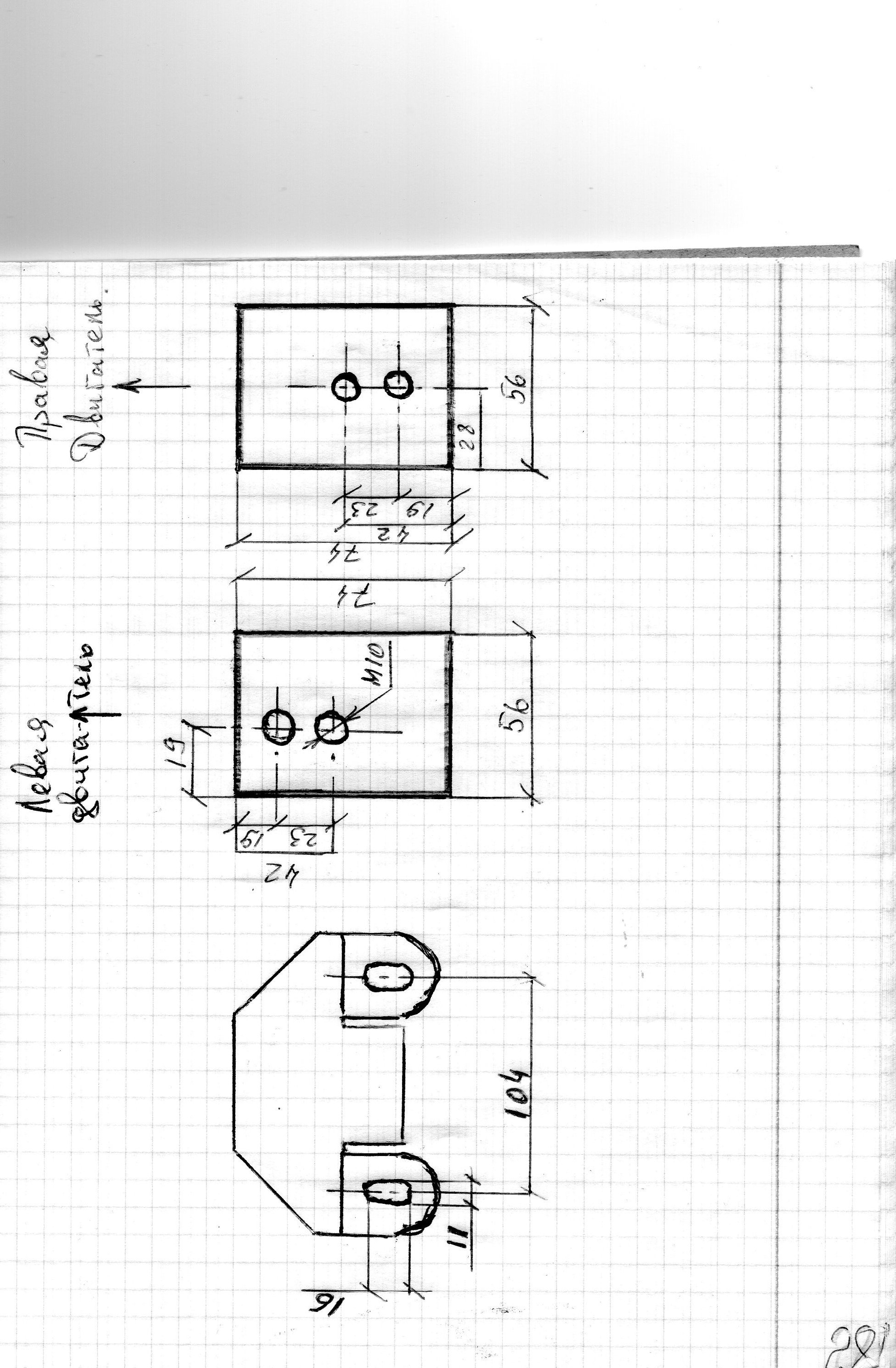

    На ОФА 2.8 такие же подушки. У правой подушки шпильки находятся по центру, а у левой со смещением. Когда купил новые - удивился, а когда менял - понял, что так и надо. А размеры могу снять, они у меня валяются для образца

    Нееееее...разница в правой и левой - по смещению резьбовых шпилек на опорной площадке подушки...Это точно.
    Нет разницы по основному крепежу на раме - на раме кронштейн приварен одинаковый.
    В принципе опору ОФБ 3,2 (с загнутыми ушами) можно поставить и на другую сторону (левую на правую, правую на левую), но шпильки придется центровать и переваривать, да ещё крышку и кронштейн дорабатывать - пересверливать отверстия.
    Зачем и почему так сделано у производителя - непонятно...
    Будь добр - померяй расположение опорных шпилек на площадке - на левой и правой опоре. Это очень важные размеры

    Примерно так

    Супер ! А высота какая резиновой части?
    Это ОФА 2,8 ТD
    МКПП или АКПП ?
