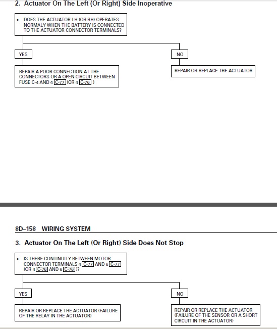

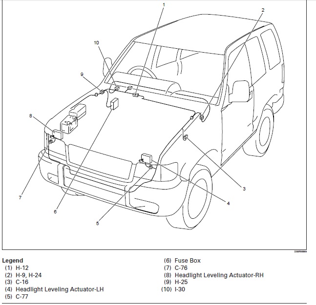

    По схемам и логике - да, коса между фарами должна идти где-то внизу радиатора, подозреваю что может быть в одном пучке вместе с косой самих фар (лампочек в смысле). Вот еще две картинки - проводка по машине (для леворульной картинку надо отзеркалить) и алгоритм поиска неработающей части. Хотя повторюсь - ИМХО у тебя где-то перегнил 1-2 провода, по которым идет управление положением. Причем перегнил именно между фарами, ибо одна фара работает. Прозвонить надо три контакта со стороны защелки и один средний ниже.
    Земля берется с крыла, да. И кстати без минуса - не работал-бы весь корректор. а не какие-то его отдельные положения. И надо не забывать: на привод корректора должно приходить 2 !!! плюса - один постоянный, это питание мотора. И второй - на одну из 4х ног - определение положения, приходит от крутилки в салоне.
    Не, не зеркальная проводка. Подкапотная проводка в большой части почти одинакова, а салонная сильно отличается.
