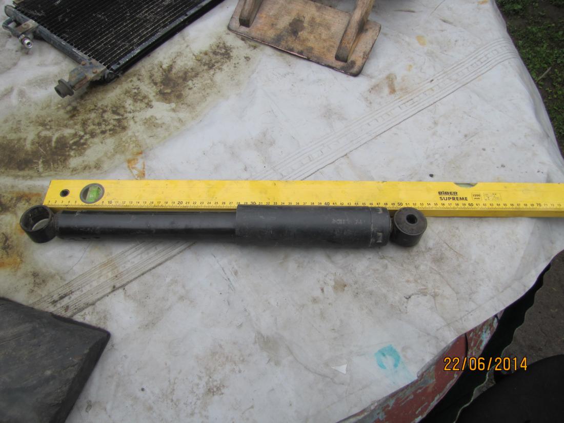

    #10 kurochkin_67
    Отправлено 22 июня 2014 - 06:38
    kurochkin_67
    • 5 368 сообщений
    • рыбинск
    • Frontera 2.2i 2002г.в
    от центра уха до центра уха-51см!так что как раз))
    #11 monoreals
    Отправлено 22 июня 2014 - 16:07
    monoreals
    • 2 141 сообщений
    • Спб
    • Chrysler NeOn 3-АКПП
    Спасибо тебе, Серега!
    Должен буду!
