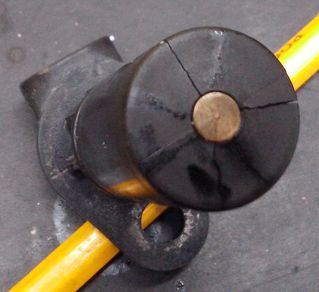

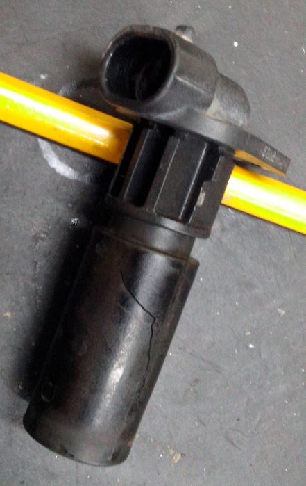

    Мой родной датчик уже свое отработал. На фото видны трещины на корпусе. Я конечно же понимаю, что попадание масла на катушку не должно сразу же сломать датчик. Но так или и наче, 20 лет работы сделали свое дело и датчик потерял 100%-ю работоспособность.
    А симптомы умирания датчика в моем случае были весьма забавными. Если не вдаваться в подробности, то суть такая: если у вас пропадает искра на катушке 1-4 цилиндра (причем ТОЛЬКО на 1-4 цилиндре), то не забудьте включить в список "подозреваемых" еще и ДПКВ. Замена датчика может избавить вас от замены не причастного к проблеме модуля зажигания.

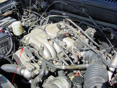

    Наличие бензина (работу бензонасоса) можно проверить по давлению в рампе. Для проверки давления есть отвод (закрытый колпачком). Достаточно открутить колпачек и нажать золотник (только в лицо не брызните, аккуратней.) Это не 100% проверка топливоподачи (с давлением и обраткой), но возле офиса (на скорую руку) покатит.
    При неработающ. бензонасосе у меня в этом месте воздух шипит, при работающем - брызжет топливом активно.

    Отвод не всегда там. У меня на старом моторе был сзади, м\д двигателем и моторным щитом.
