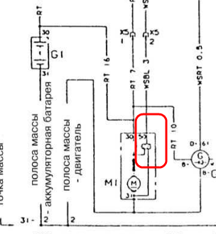

    #10 YoPRST
    Отправлено 26 сентября 2014 - 07:56
    YoPRST
    • 474 сообщений
    • Опель Фронтера А 23DTR 1994г.в.
     а про тонкий провод(6 или 10мм2) Вы пошутили?
    Неа, не пошутил. я сурьёзна :yes:
    Провод в 10 квадратов идёт, через втягивающее, на питание мотора стартера, а я имел ввиду провод управления втягивающим.
    - Снимал с втягивающего реле стартёра проводок, тот что идёт на замок зажигания;
    - вместо него брал кусок провода с клеммой "мама" и надевал на втягивающее;
    Единственное в чём мог напутать, если у производителя ножевая клемма, "папа", заменён на винт с гайкой.
    Но к сожалению я не смогу ответить куда подсоединить клемму 15a . У меня , как и на кадете,  втягивающее без изысков.
    Да и на схемах эта клемма отсутствует :dntknw:
