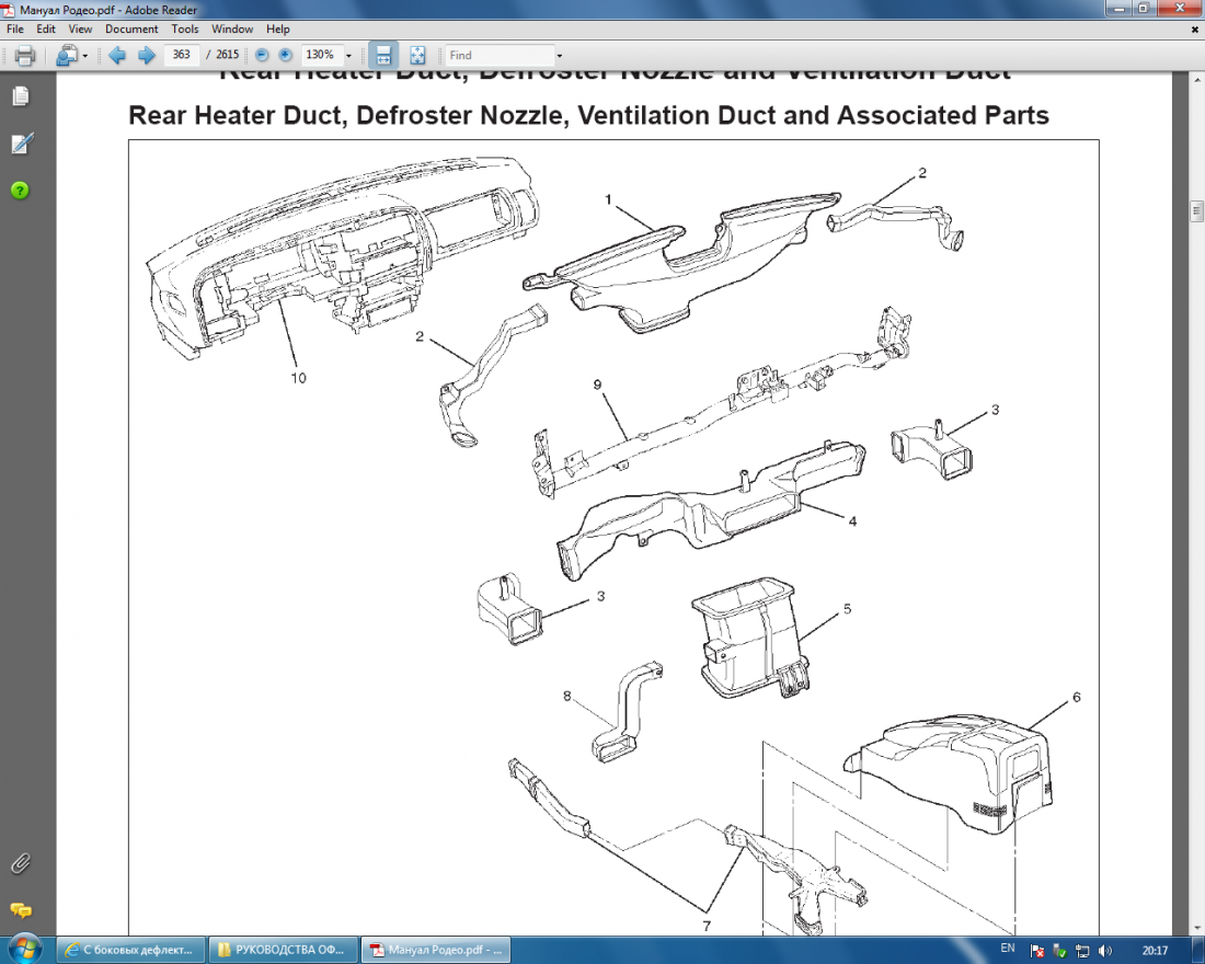

    #9 Вехомечтатель
    Отправлено 23 ноября 2014 - 10:47
    Специально посмотрел в мануале на примере Труппера:
    стр.363 раздел 1A-24
    Всем изучать конструкцию воздуховодов, чтобы не размышлять и спорить на пустом месте.
    Нет никакого забора воздуха снаружи отдельно в боковые дефлекторы.
    Все косяки - кривая регулировка тяг управления заслонками или негерметичность воздуховодов

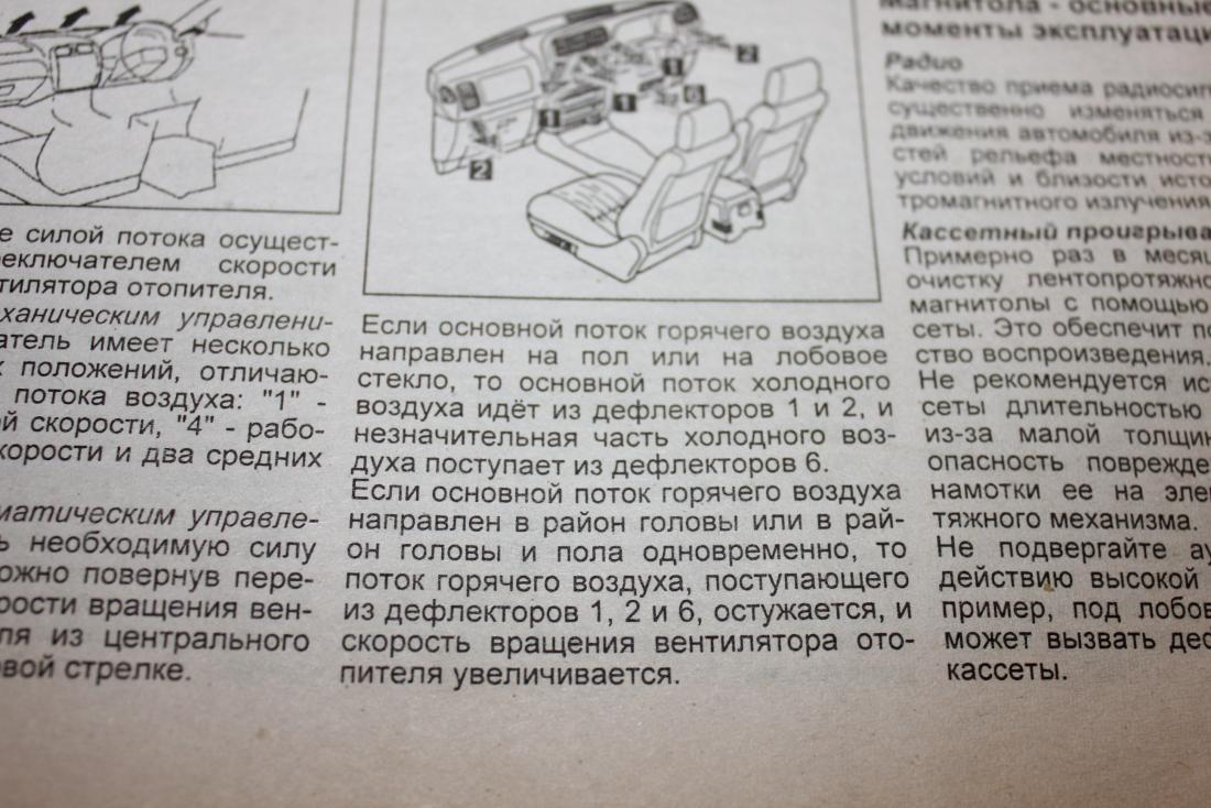

    #11 Гость_Asturn_*
    Отправлено 23 ноября 2014 - 13:18
    Всегда в положении "кривые волны"будет дуть холодный воздух(Монтя)это касается боковых дефлекторов,центральных и яйцедувки водитетеля и пассажира,чтоб пошёл тёплый воздух,надо перевести пипочку в положение"вентилятор".Как маленькие прям  :Cherna-facepalm:
    #12 Justice
    Отправлено 23 ноября 2014 - 15:29
    Какая интересная инструкция, позвольте узнать, за счёт чего там увеличивается скорость вращения вентилятора отопителя? )
    Поддержу Вехомечтателя- нет ничего нормального в холодном воздухе из боковых дефлекторов, это следствие изношенных уплотнений в заслонках печки, в воздуховодах. Если всё герметично и правильно настроены заслонки- они (дефлекторы) работают чётко (вкл\выкл).
    #13 Гость_Asturn_*
    Отправлено 23 ноября 2014 - 15:44
    Скорость увеличится при наличии кондея,автоматика авеличит,я не стал фотать всё,лень.Пусть ка особо упрямые объяснят-для чего на боковых дефлекторах "волна" и "вентилятор" ;)Ещё раз повторяю,с рождения у меня на монте в положении" волна",дул забортный воздух,в положении "вентилятор" теплый с печки

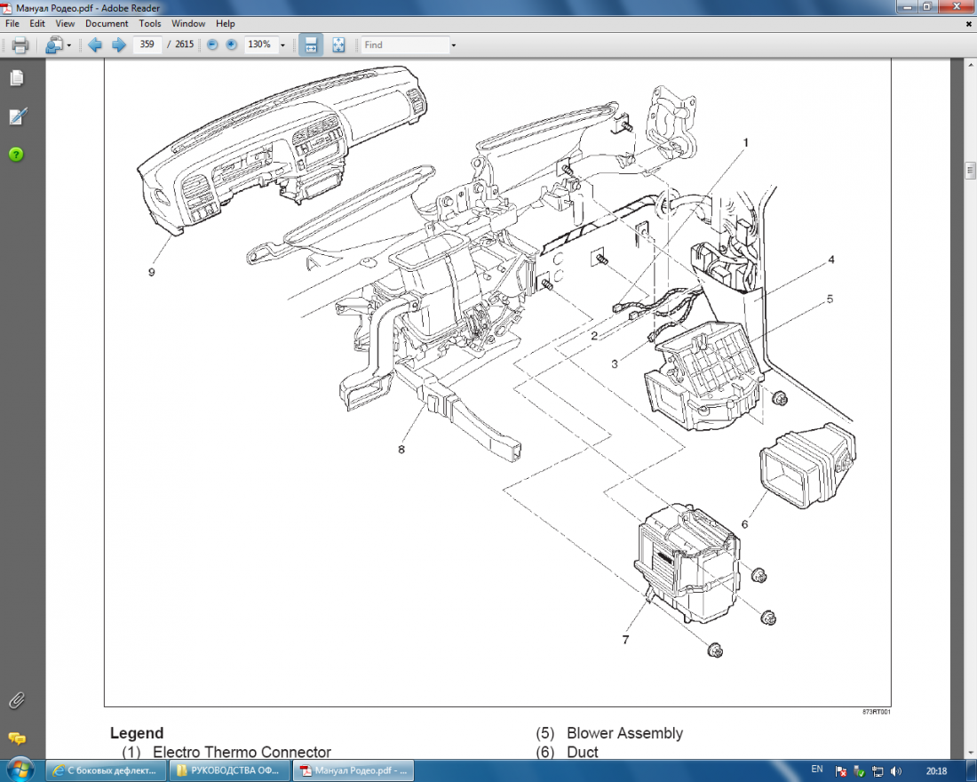

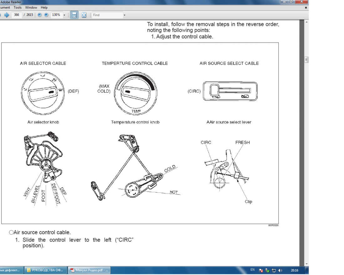

    #15 Вехомечтатель
    Отправлено 23 ноября 2014 - 18:29
    Даже спорить смысла не вижу...
    Узел 5 - блок всасывания с вентилятором, которые укреплен на панели кузова, через который в салон попадает воздух извне и через который воздух идет через радиатор кондея в основной блок заслонок.
    Кто представляет устройство воздуховодов пусть стрелкой укажет - КАК холодный воздух извне может попасть в боковые воздуховоды, минуя центральный блок заслонок с подсоединенными воздуховодами ?
    Только при условии негерметичности или неверно установленных тяг управления заслонками основного блока
    Если необходимо запустить воздух в салон с улицы, то он все равно пройдет через главный блок, а потом распределиться по всем воздуховодом в соотв. с положением рукояток управления.
    Но поток будет один и тот же для всей системы.
    Разнородным - холодным и горячим одновременно он быть не должен... Это глюк. То есть неверное распределение по воздуховодам...Причины понятны.
