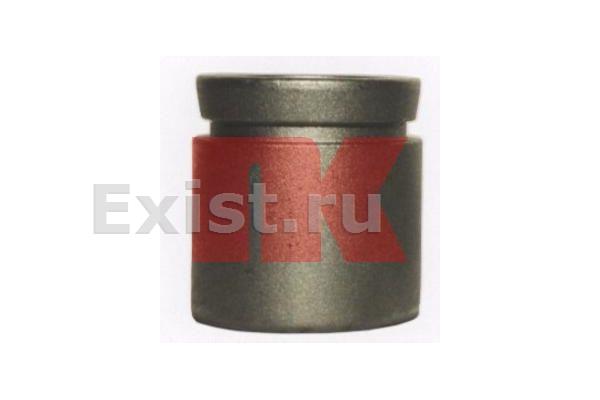

    #4 Вехомечтатель
    Отправлено 04 января 2015 - 20:04
    Такой ?
    #5 AnM
    Отправлено 04 января 2015 - 20:05
    AnM
    • 10 512 сообщений
    Такой ?
    А-а-а ... понял
    нет ... у меня ровный бок ... скоса к проточке нет
    #6 Вехомечтатель
    Отправлено 04 января 2015 - 20:06
    На фотке вроде родной Трупперовский старого образца...
    Хотя я думаю не принципиально...
