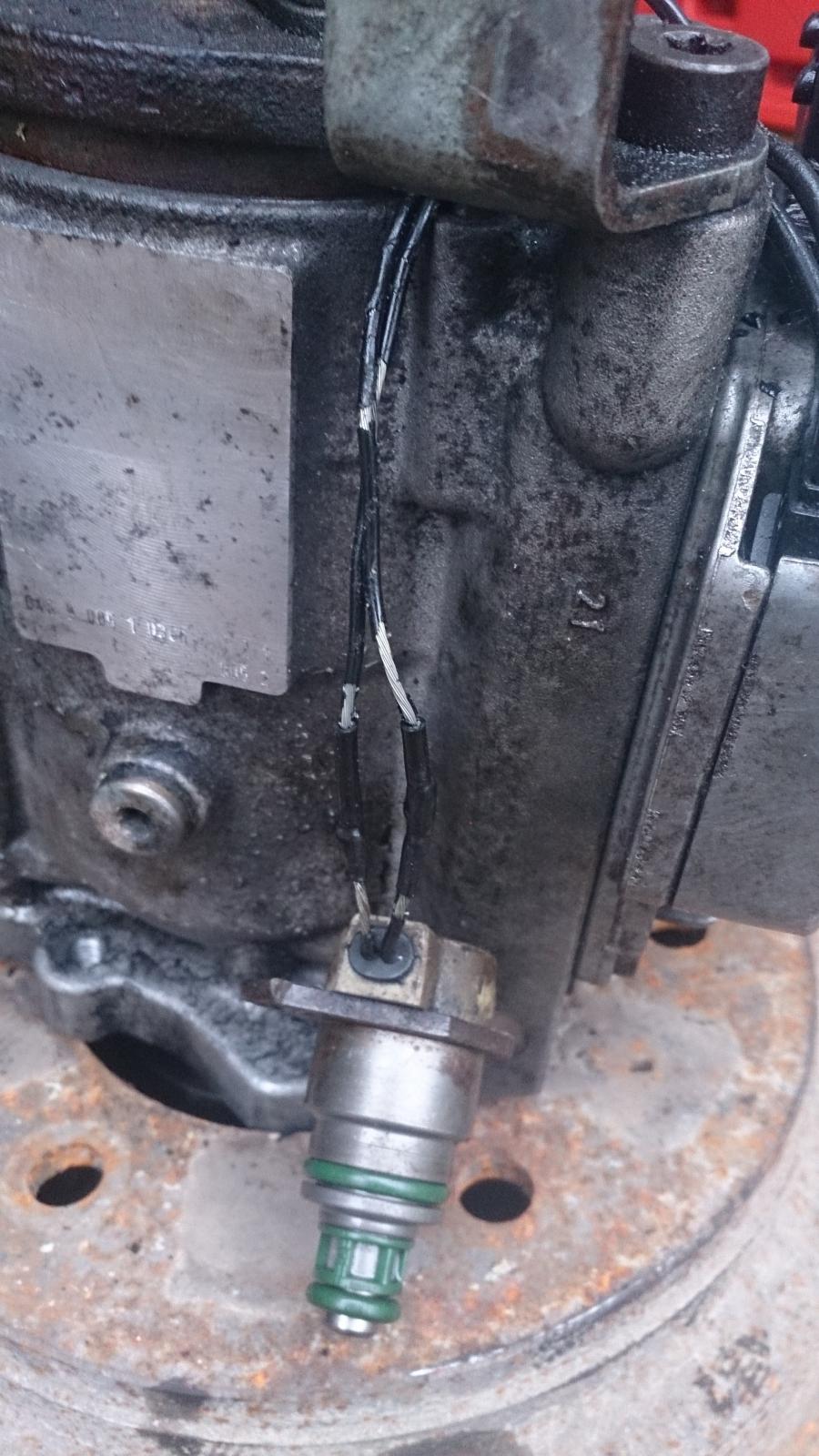

    На диагностике видно ,что угол опережения стоит на одном месте,есть шанс что заклинило поршень.Плюнул на все и снял ТНВД. Обноружил такую хрень
    И это еще было замотано изолентой.
    Вопрос: какие могут быть последствия короткого замыкания этого клапана?

    ТНВД VP44 с электроникой на башке.
    Вот такую хрень обнаружил ,когда снял ТНВД.
    Это было замотано изолентой.
    Вопрос: какие последствия короткого замыкания этого клапана?

    Приветствую! Особо смотрю расстраиваться уже не чему. Но попорядку!
    Если оголенные провода ! Находим эл -ую схему работы данного узла. возможно просто предохронитель (плавкий элемент).
    Изучаем  от куда + , от куда-.
    Я смотрю провода одним цветом .
    Можно отсоединить от штекера и прозвонить омметром сопротивление данного объекта ( ФОРСУНКИ или эл. клапана топлива) сравнить с данными (найти в нете)
    А вообще полазий в нете инфы много, главное свои аббревиатуры подставляй.
    Она у тебя пучковая , только с мозгами  :yes:

    Если только р1220, то не все потеряно. Мозги насоса пока целы. Ремонт ,в принципе, прост,- отрезать провода, одеть изоляцию, спаять провода.
    Ну а сам поршенек в каком состоянии?

    На ниссанах yd22, yd25, zd30, с таким-же насосом, проблема осыпавшейся изоляции тоже часто встречается. В большинстве случаев, восстановление изоляции приводит к восстановлению работоспособности насоса.
    Если интересно, можете почитать тут: http://www.fuelbox.r...ic.php?f=1&t=28 (необходима регистрация)
    И тут еще: http://www.fuelbox.r...ic.php?f=1&t=24 (раз уж разобрали тнвд)
    В выходные хочу разобрать и посмотреть,т.к. за ремонт зарядили от 25000, а с наличностью - не очень.
