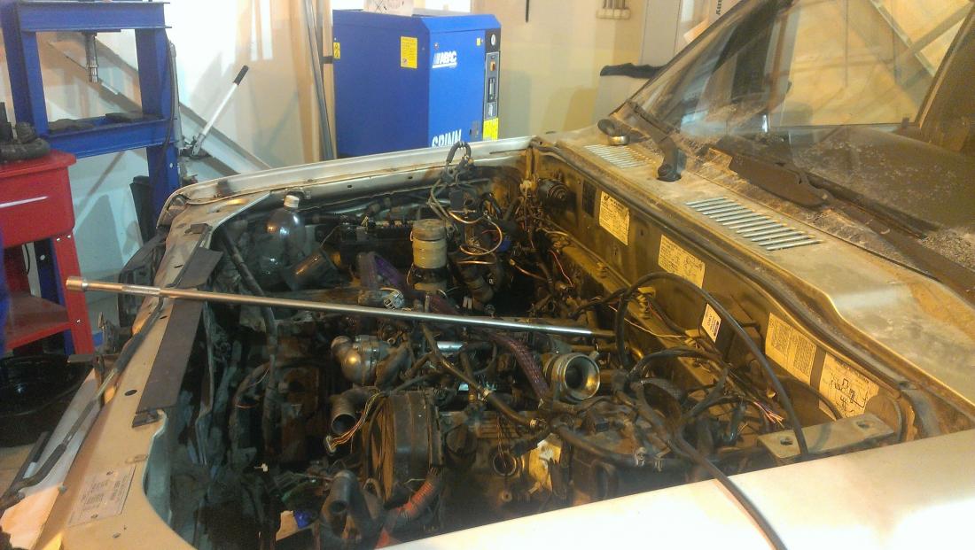

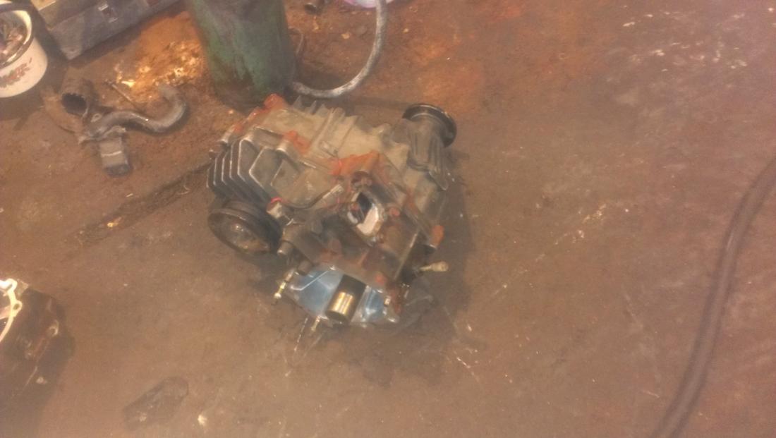

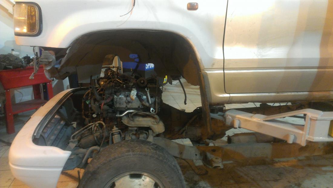

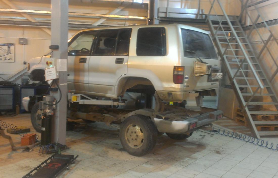

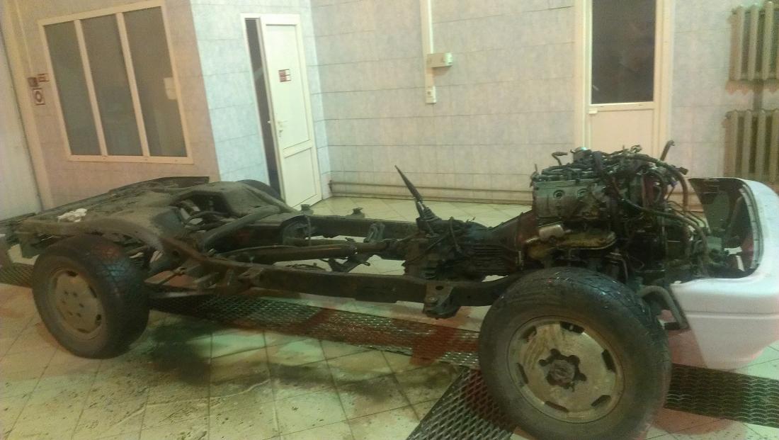

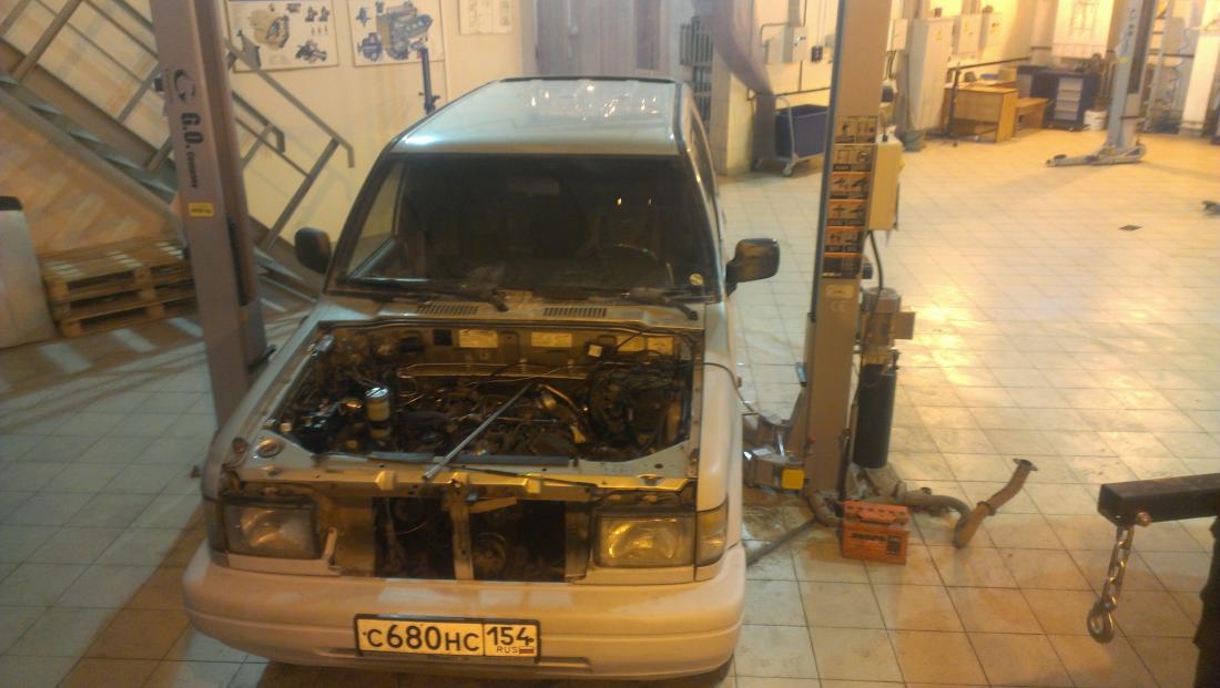

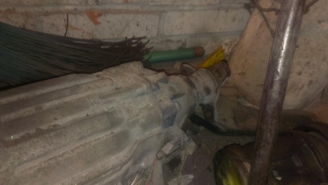

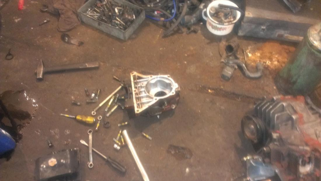

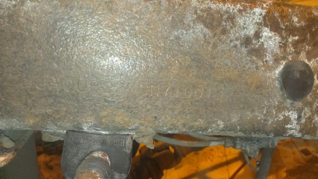

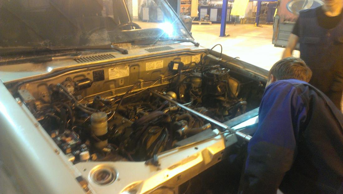

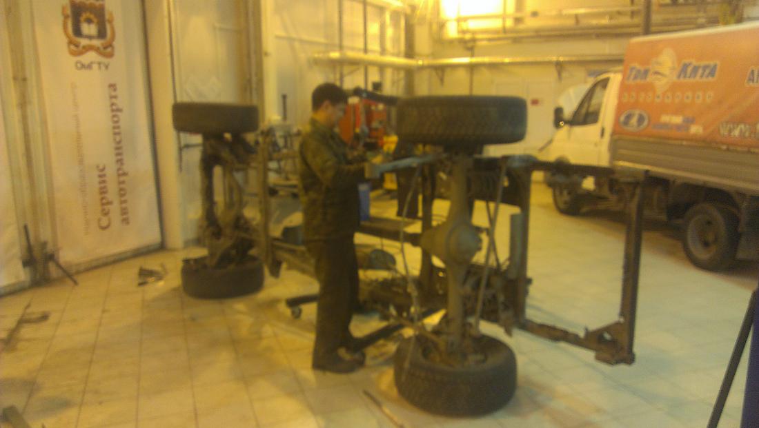

    Прокладку давануло по пути на работу, еле доехал честно говоря. А поскольку на работе есть место для разбора машины, решил ремонт провести на работе. В общем начал снимать двигатель, а он оказывается не снимается вместе с коробкой. А коробка не хочет сниматься… И тут в голове, а может и в другом месте,  червяк зашевелился, говорит давай кузов снимем, и раму проварим. Ну дурное дело не хитрое. 12 болтов крепления рамы к кузову, и еще штук десять по мелочи и кузов снят.

    А где же тут 1uz-fe стоит? На фотке обычный 6vd1 одновальный

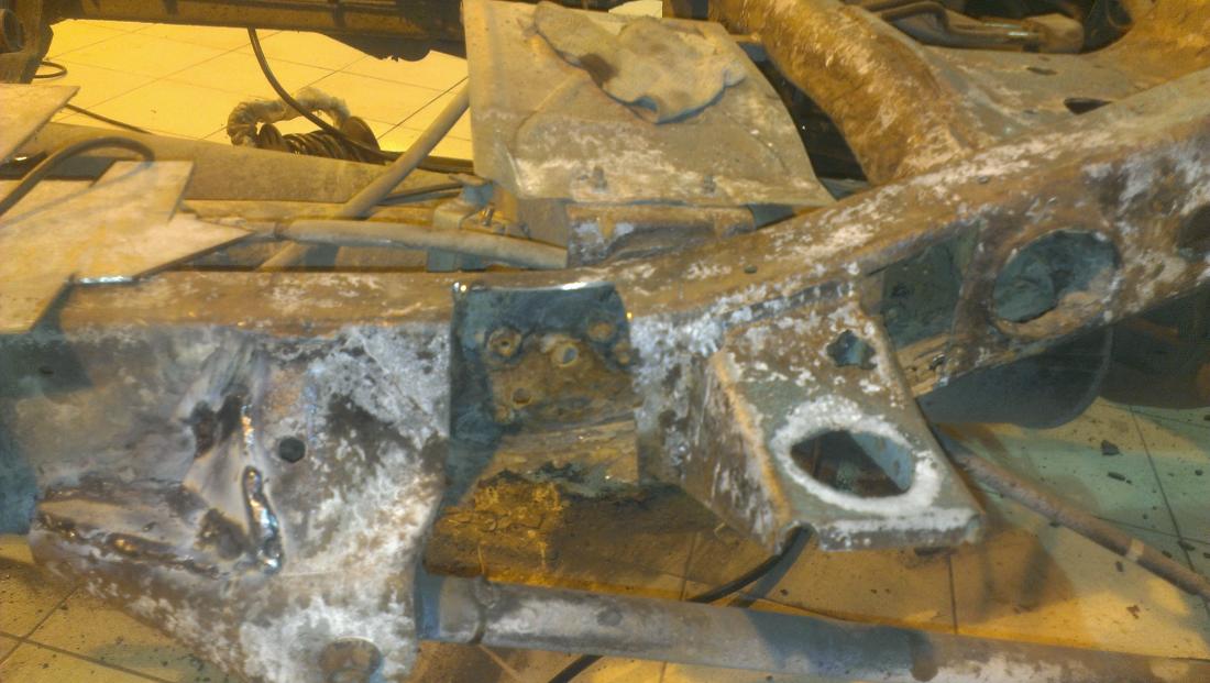

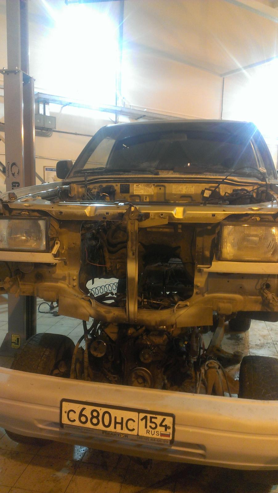

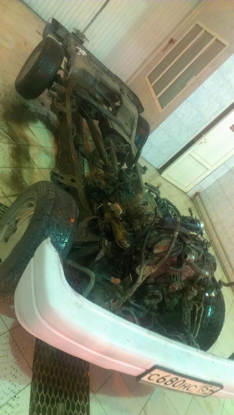

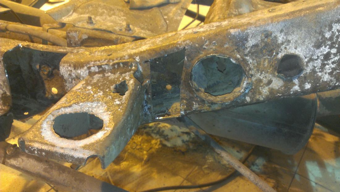

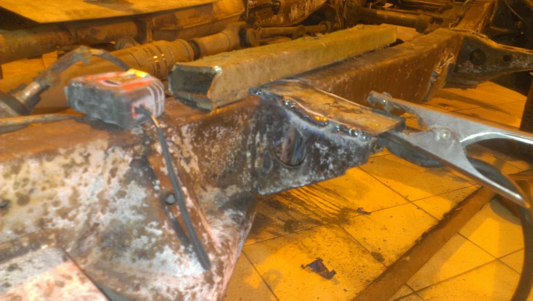

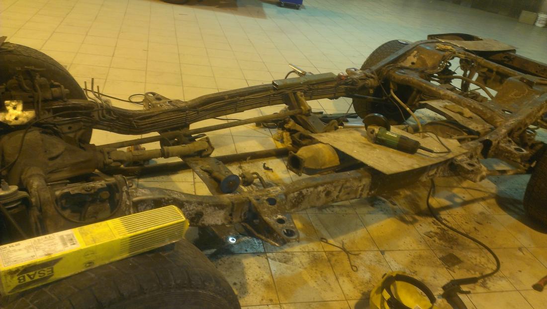

    Может так оставить?? Нормальный лифт будет
    Далее мойка рамы и всего, что есть на ней.
    Затем много работ по зачистке,сварке  и т.д.
    Пока ремонтировалась рама на машине, было принято решение избавиться от капризного 6VD1 (по крайней мере именно этот экземпляр). Решающую точку в решении поставил контрактный 1UZ, который пылился уже 2 месяца в гараже.

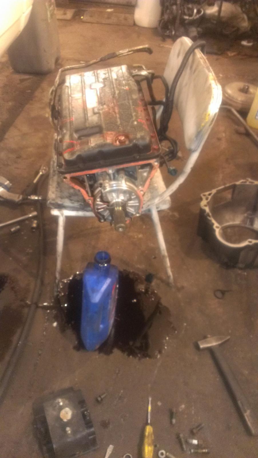

    Ну ладно, начал распродавать родной двигатель с коробкой. Коробка, кстати, ушла на второй день.
    После чего я поехал за коробкой с раздаткой с 4gj2. Привез домой, разобрал обе коробки и начались работы по пересадке вторичного вала с раздаткой с коробки 4gj2 на коробку 1uz.
    25 декабря 2014 года я забрал машину домой и поставил до появления свободного времени, так как зимой на обоих работах был завал.
