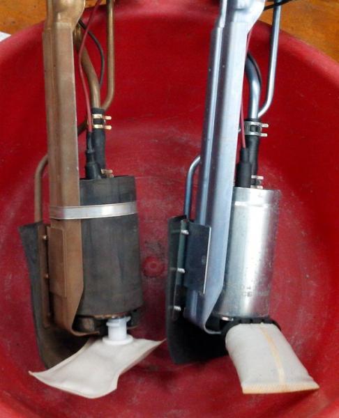

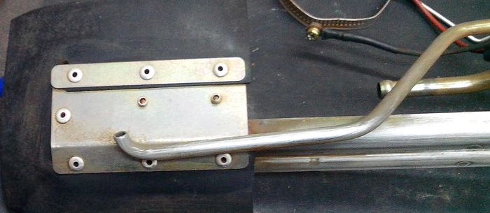

    Глянул сегодня унутря бензобака ... Ну жуть просто! На стенках темно-рыжий налет. А вот внутри б/бака, который только что приехал с Д.Востока (ну т.е. ездил только в Японии) - идеальная чистота ... чистый красивый серебристый металл. На фото - держатели насоса из моего бака и из "японского". Не трудно догадаться где какой насос стоял )))  Налет в принципе поддается ... можно ногтем поковырять, можно растворителем протереть ... появляется чистый металл (см. второе фото).
    Радует только то, что эта "рыжина" нисколько не повлияла на чистоту фильтра на насосе. Тот, что показан на фото уже поработал 20-30 т км. ... и как видим - вполне себе белого цвета.
    Так вот ... коль теперь у меня появился пока еще чистый б\бак - задумался над вопросом поддержания такой чистоты. Может быть какая-то химия бывает? Есть опыт? Поделитесь, плизз :)

    Спирт не поможет - это осадок с бензина.

    Да ... если покарябать ногтем или шкуркой - то получим кучку какого-то мелкого порошка.
    Вот и сижу думаю ... что лучше? собирать все это гуано на стенках бака, но не гнать по магистрали (фильтра, сетки форсунок и т.д.)... или все-таки пытаться растворять и не накапливать?  Тогда вопрос: чем растворять?
    Я поэкспериментирую ... старый бак то теперь есть ))) ... там этого гуана - хоть заэкспериментируйся! ))))))))

    Эта рыжая шняга из бензина - присадка, которую льют для повышения октанового числа.
    Характеризует "качество" нашего бензина... :Cherna-facepalm:
    называется ферроцен

    От этой - рыжый. погугли.

    Судя по тому, что сетка чистая - очень может быть.

    Если это гуано магнитится то можно в бак или снаружи на баке магнит закрепить и время от времени его чистить.

    Понаблюдаю .... В общем то нечто подобное "рыжее" я уже давно в своем баке видел. Я просто не знал, что бывает иначе! ))) Вполне возможно, что вся эта рыжесть - это еще отголосок того времени, когда я 15 лет назад катался на 92 бензине.  Вот сейчас бак чистый ... заливаюсь только 95+ ... гляну через годик на состояние бака внутри. Теперь уже мне есть с чем сравнивать.
    Ну и старый "супер-рыжий" бак распилю и пущу на опыты ... может быть найду какую-нибудь химию, которая успешно борется с этим отложением.
