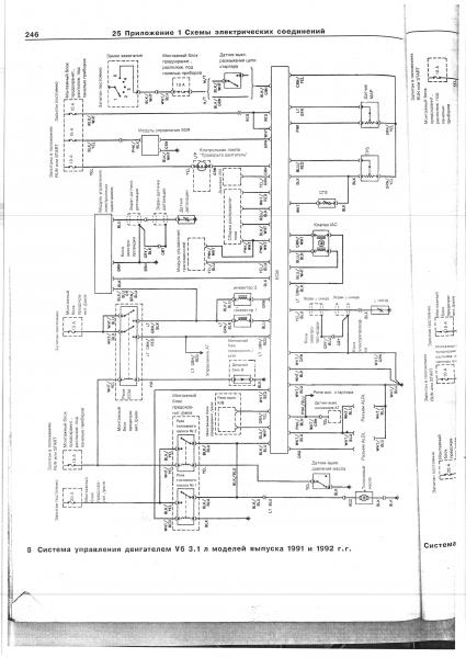

    Всем добрый день. У меня ISUZU Rodeo 1992 года 3.1 бензин. Возникла следующая проблемма неожиданно пропала искра на свече и подача топлива на форсунках. Доехал до дома заглушил и больше не завелся. Бензонасос работает, дотчик хола "комутатор зажигания" который стоит в трамблере поменял результатов ни каких. Пропал минус на форсунках почему-то. Предохранители все целые реле тоже все работают. Подскажите может кто сталкивался. Если это уже описывалось подскажите где. Всем спасибо.

    Схема должна быть на ФТП (вверху сраницы "Технический")
    Посмотрю еще у себя - может где и есть.
    100% уверен, что нет питания на мозгах. Или предохранитель, или дурит главное реле (Main которое).

    Нашёл схему. Звони

    Вот схема: схема 002.jpg
